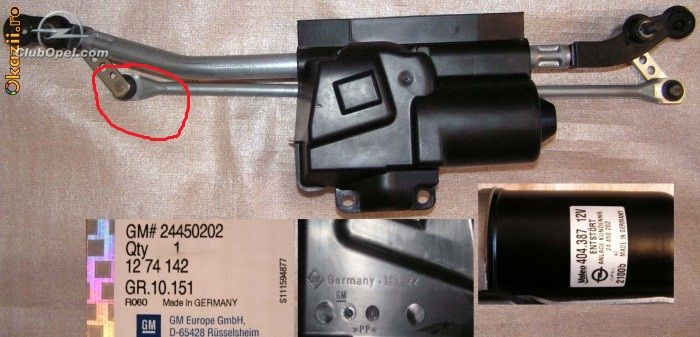

am o problema la stergatoare. acum jumatate de an s-au incalecat (nu a mai mers cel din dreapta si cel din stanga a venit peste el). am fost la un mecanic. mi-a pozitionat tija la loc. am mers iarna asa. am folosit si pe semi gheata. acum a cazut din nou tija. daca o pun la loc...merge cam cat e un ciclu cand stropesti parbrizul si dupa cade iar.
se poate monta ceva in spate sa nu mai cada? sau ce ar trebui sa ii fac

am citit aici https://www.clubopel.com/viewtopic.php?t=95420
ca unii strang cu patentul nuca (prin nuca inteleg gaura aia unde intra tija aia) .... tija aia nu trebuie sa se miste in nuca? daca strang nuca nu e posibil sa nu se mai miste cum trebuie ansamblul ala si eventual sa se si rupa ceva?

citisem si aia. dar daca nu ai uneltele ... si apoi si priceperea aia putina e mai greu...
cu o sarma legat nu merge?

am acelas sisitem ca al tau eu lam schimbat pt ca la dezechiparea masini pt vopsire si apoi la remontare cel ce a pus inapoi grila si stergatoarele a rupt suportu de plastic ce intra in bara de aluminiu si am incercat sa il prind dar fara succes dar restu e functional daca te intereseaza da mi pm si iti trimit poze cu ansamblul...
