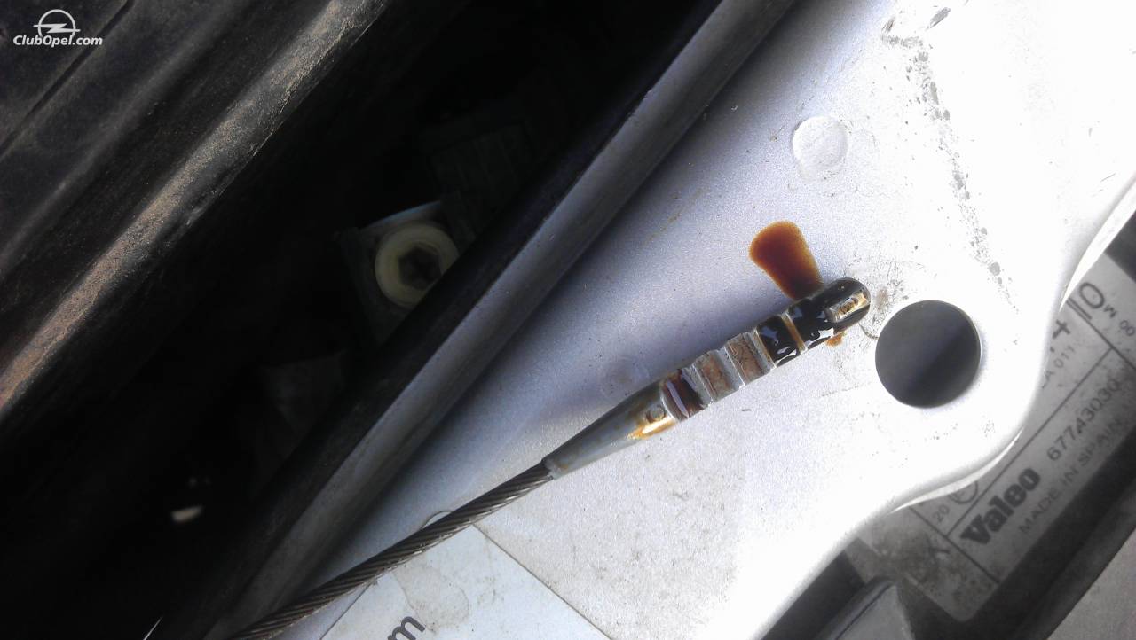

Ok, astazi dimineata cand am verificat uleiul inainte de pornire joja indica asta
Uleiul folosit este GM 10W40 si a fost schimbat acum 1 an si 10 luni timp in care eu am mers cu masina 10.000km, ceea ce inseamna o rata de 5000 km pe an. Foarte putin ar spune unii. Uleiul a fost completat frecvent pana la epuizarea cantitatii dintr-un bidon de 5l.

Ba da, te poate lamuri, si te lamureai si tu daca cautai putin pe forum. Motoarele astea sunt renumite pentru consumul de ulei. Si eu am aproape 140.000km cu opelul, si nu imi consuma deloc ulei. De ce? Pentru ca aia sunt km ei reali, si o am de la 70 si un pic de mii de km, direct de la proprietar. Uleiul ala e prea gros pentru un z16xe. Probabil nu vei scapa fara o segmentare sau semeringuri de supape inlocuite...
Uleiul ar cam trebui schimbat odata la 1 an, indiferent de nr de km facuti, sau la 10,000km , iar distributia si pompa de apa se inlocuiesc de fiecare data la cumpararea unei masini second, impreuna cu cureaua de accesorii si celelalte role.
Asa ca, schimba distributia si rolele, uleiul si filtrele si vezi daca mai suna. Ulei bagi 5w30 sau 5w40, nimic altceva.

@florinianc, nu vreau sa te contrazic sau sa intram in polemici legate de ulei (exista multe topicuri pentru asta), dar 10W40 nu e prea gros pentru Z16XE. mai ales cand vorbim de masini de peste 10 ani si 100 000km...
Suntem multi care schimbam uleiul cum ai zis tu (1 an sau 10000km) si folosim 10W40.
Eu sunt fericit, nu prea imi consuma comparativ cu alte masini (~ 1l la schimb) si am pus doar 10W40...
Eu l-as sfatui pe mai noul nostru coleg, sa faca toate operatiunile pe care le-ai recomandat (distributie, curele, etc) si apoi sa incerce cateva tipuri de ulei. Cand crede ca a gasit ceva potrivit...sa aleaga... Legat de batai la motor, i-am zis deja paerea mea direct. Ar mai putea verifica si compresorul la AC si pompa de servo, daca va continua zgomotul suspect dupa ce face revizia completa.
Eu cand am luat masina, i-am pus totul la punct - distributie, role, pompa de apa, curea accesorii, bujii, bobina, pompa benzina, filtre, ulei, ceva aditici in benzina sau benzina mai buna, cam o data pe an, curatat EGR, clapeta, etc...
