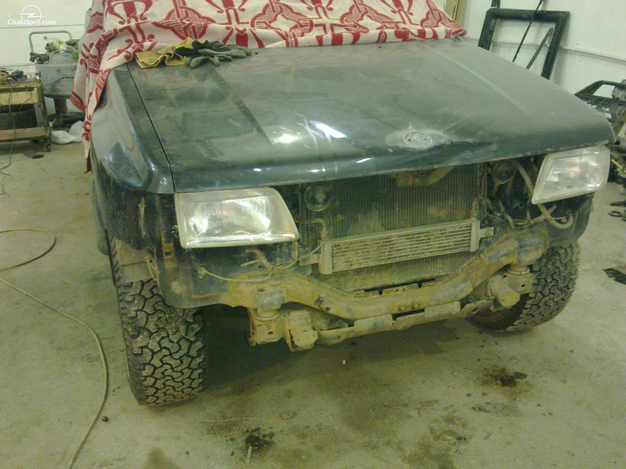

Am inceput cu Rezervorul... (Am schimbat scutul care era varza)..
Am continuat cu MRL... S'a slabit siguranta pe stanga... Cand fortam iesea planetara de pe MRL si scapa... Am pus sigurante noi (Sper ca am rezolvat problema)

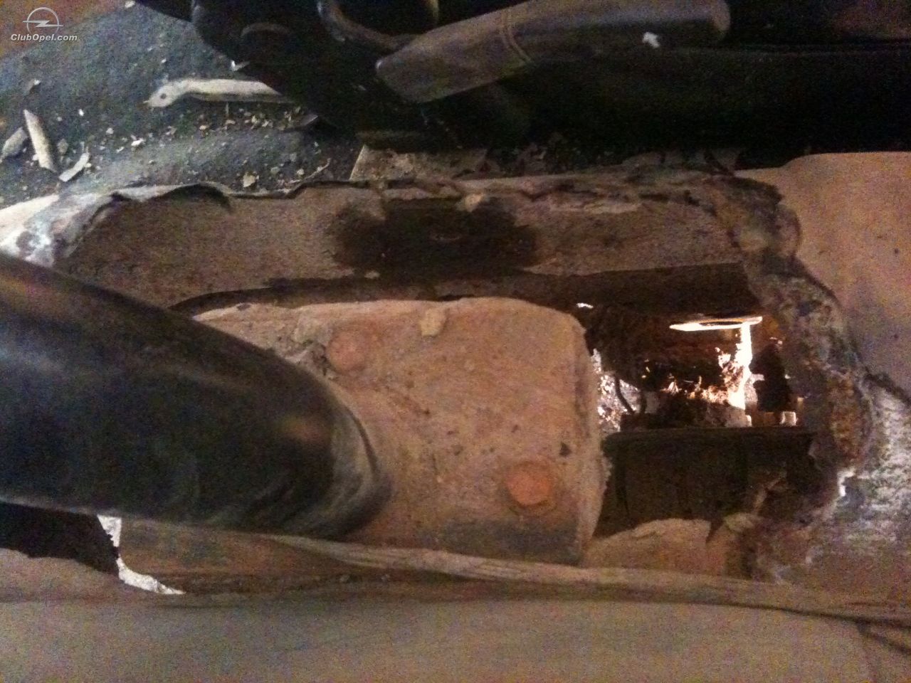

Am gasit pe unde intra praful si apa (Am pus tabla de 1.0 am umplut cu spuma polioretanica si am dat cu mastik)

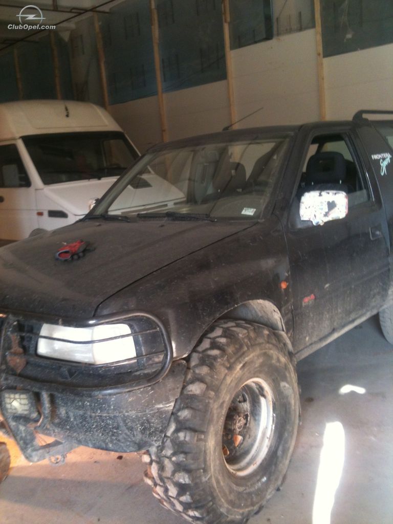

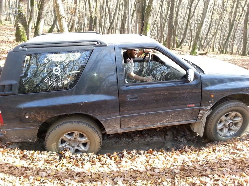

Iar ca test sa stim ce avem de modificat pe viitor am testat si Un set de roti de 36,5
Deci... Inaltam +4 Body Lift si punem roti de 34... daca mai e nevoie mai taiem 2 Cm din aripi si intra perfect...

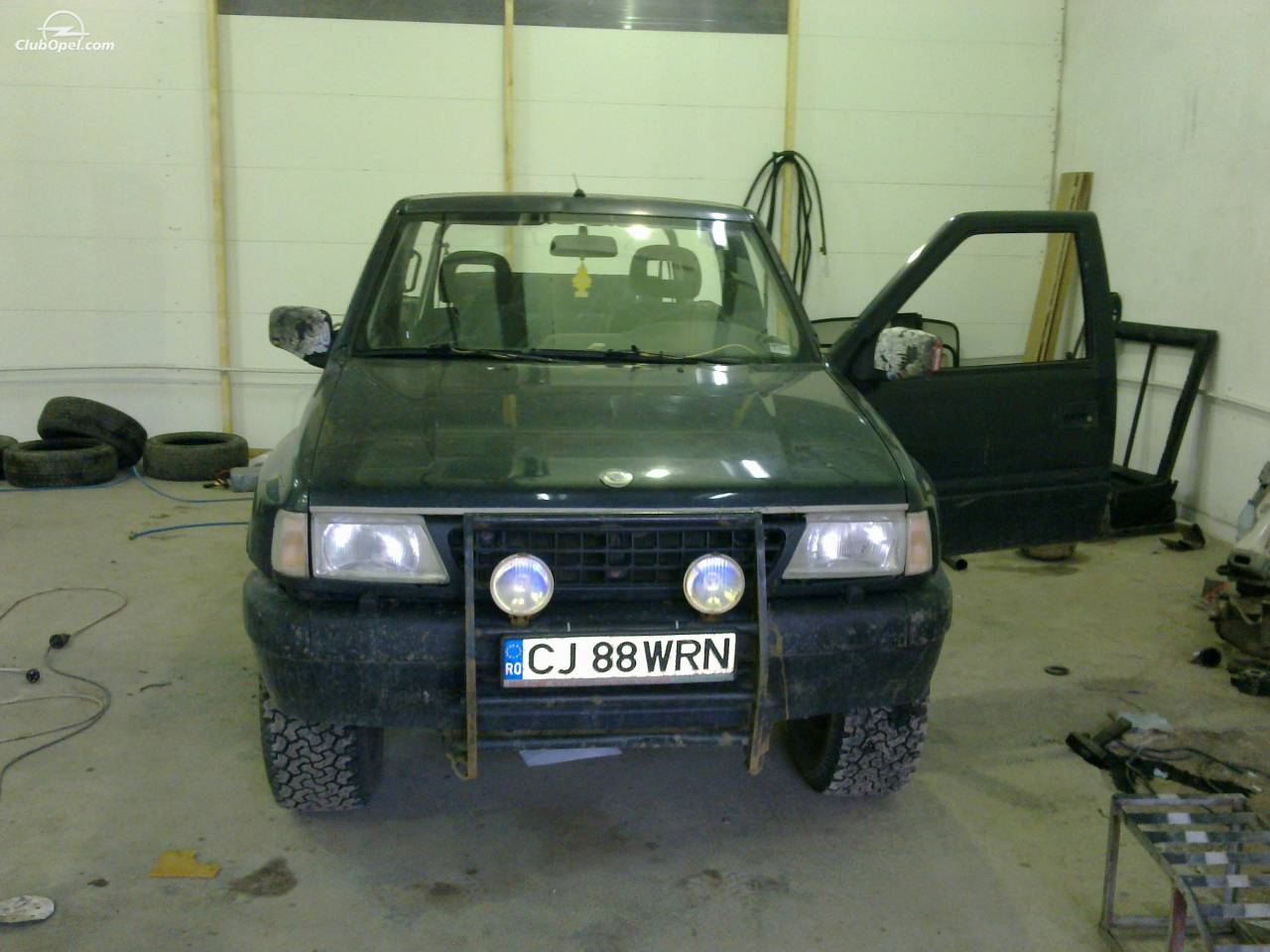

Urmeaza sa fac Bullbar cu suport de troliu, Praguri si Bara spate din Teava de 60'...
O parere? Ceva sugestii?

Tinand cont ca Frontera era ce'a mai "STOC" masina si ce'a mai joasa a facut fata cu bine...
Am ramas impodmolit de doua ori... odata am stat 3 minute si a doua oara am ramas cu un nissan cu roti de 34 in noroi... am stat 2 ore pana ne'a scos cineva dupa care am continuat drumul...
Urmatoarea miscare este sa fabric in aceasta saptamana bariile... (fata spate si praguri) am spart un stop la iesire si prefer sa fac bariile...
Dupa care urmeaza cauciucuri de maxim 32, profil simex sau Cross Country... sa vedem...

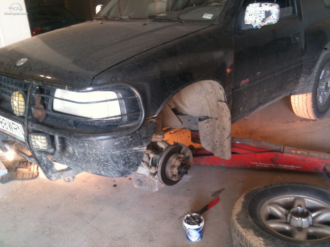

salut domnilor . am facut si eu citeva modificari si reparatii la fiara mea de 2.0i . am inaltat spatele cu 5 cm din cercei, am facut altii cu 6,5 cm mai mari . fata am ridicat-o din bara de torsiune 2.5 cm ( atit am avut nevoie ) . am schimbat pivotii si rulmentii fata si i-am facut unghiurile + discuri si placute frina . spalat si uns mrl-uri . schimbat ferodouri disc ambreiaj ( rectificat si flaca si de 6 zile merge f bine . in timp voi vedea rezultatul ) ultima operatiune acum 3 zile afost inlocuirea evacuarii . am taiat esapamentul de linga sonda , l-am facut tot din teava de inox de 50 mm si am pus o toba de dacia papuc .. toate astea in ultimile 2 saptamini . rezultatul : dintr-o hotoroapa pe care o foloseam doar la peste si cind mu puteam merge cu turismul , a iesit o frontera oe care o folosesc zilnic ..

Salutare ºi felicitãri ptr. grija acordatã "fiarei" tale, dar ai grijã cu unsul mrl-urilor, nu trebuie cu vaselinã (mai ales iarna), e de ajuns puþin ulei, cât sã nu rugineascã. Spor la întreþinere în continuare!

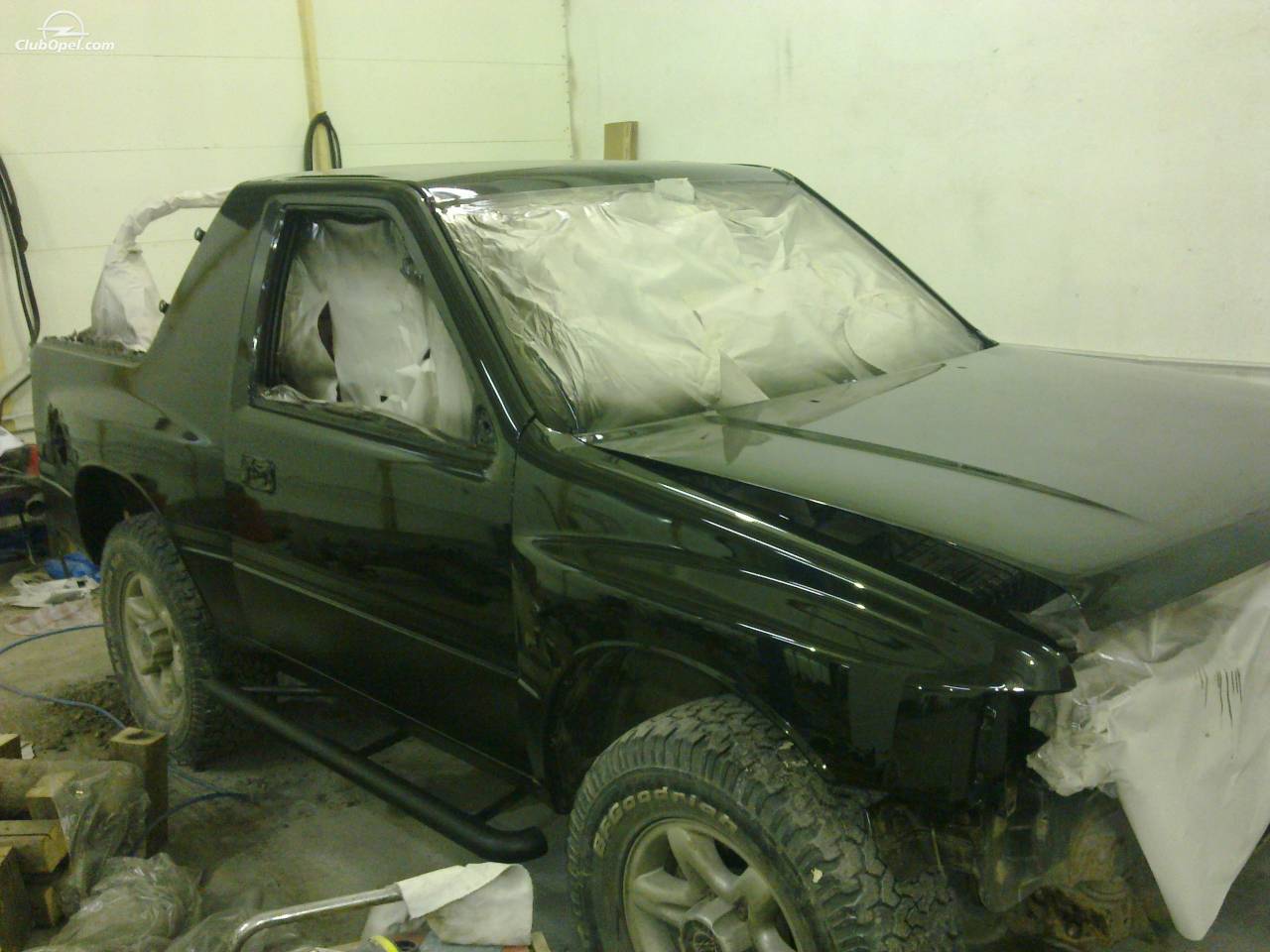

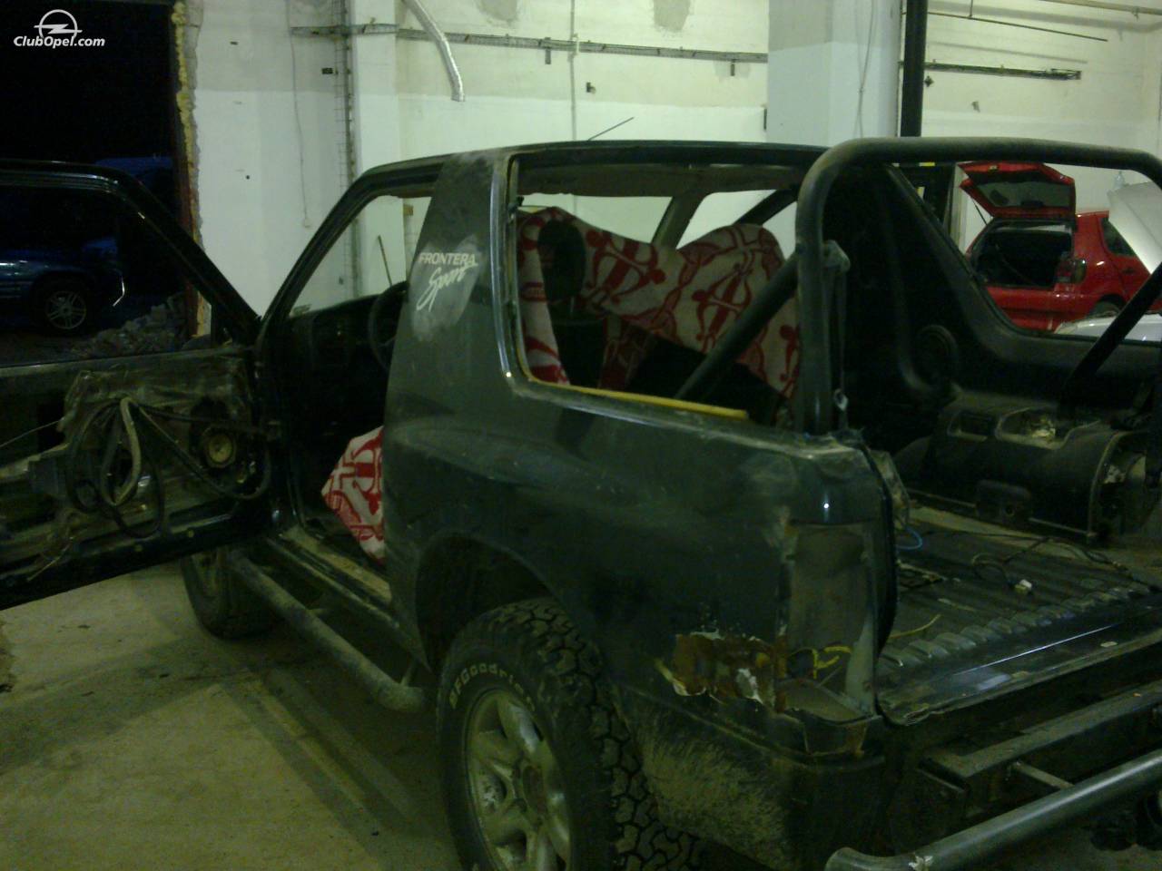

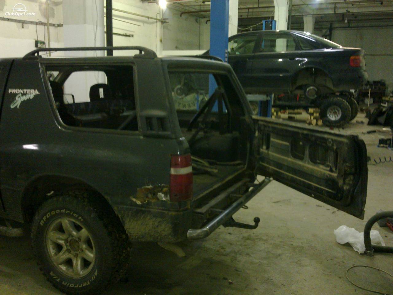

Am facut Scarita si m'am scapat de bara din spate... Am pus teava cu coturi si va veni tabla striata de aluminiu... Semnalizarea si ce era in bara de jos s'au mutat sus in stopuri ... Se vede super fain...

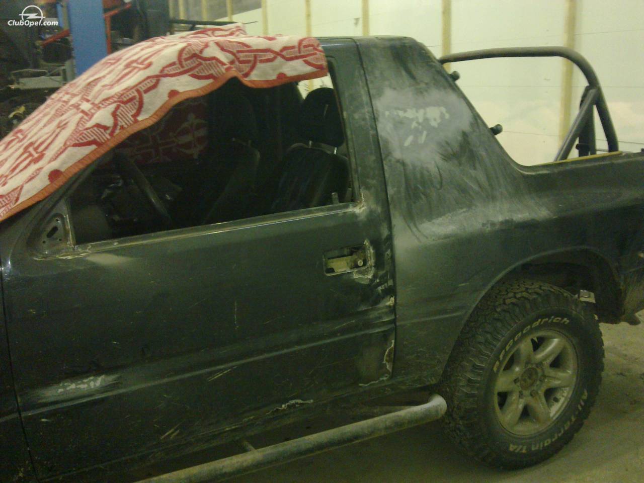

Tinichigeria... am inceput munca ... si am observat ca mie rupt Trager'u 😢 Deci tre schimbat si ala...
Vopsit complet facut cum trebe tot 😈

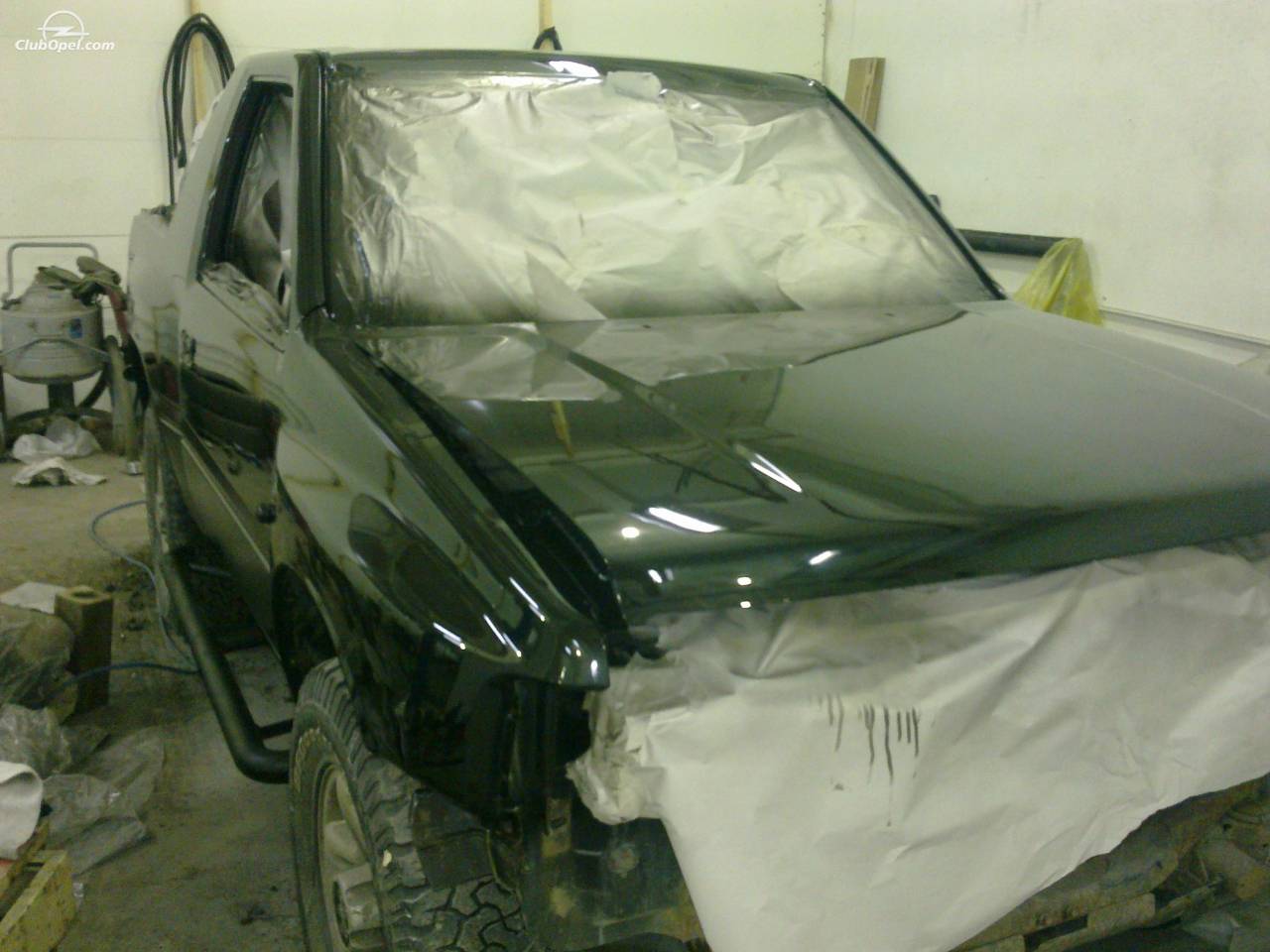

E gata Vopsit... (Negru Lucios cu Negru Mat)

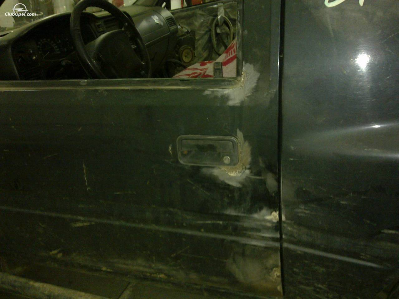

E combinatia perfecta... arata ff bine... am dat cu terasol pana la a doua linie de jos in sus... s'a sudat tabla pe aripile spate unde era ff ruginit... (omu a lucrat mega frumos... a batut tabla cu ciocanu ca gaborii pana a fost perfecta)... Masina a fost pregatita de mine pentru vopsit... deci are mici greseli... le observi la lumina puternica Dar tinand cont ca e o masina veche... eu zic ca a iesit perfect...

scaritele cum le-ai prins pe sasiu? sudura sau in fostele gauri cu suruburi?
  • DjWaren
  • Mesaje scrise: 31
  • Masina: Frontera 1997 X20SE
  • Cont inregistrat: 28 Jun 2013
kriu (le'am prins cu sudura de sasiu...cu 3 bari... grija mare la bara de torsiune... acolo e mai greu de prins... daca nu il prinzi bine... nu mai incruciseaza...
