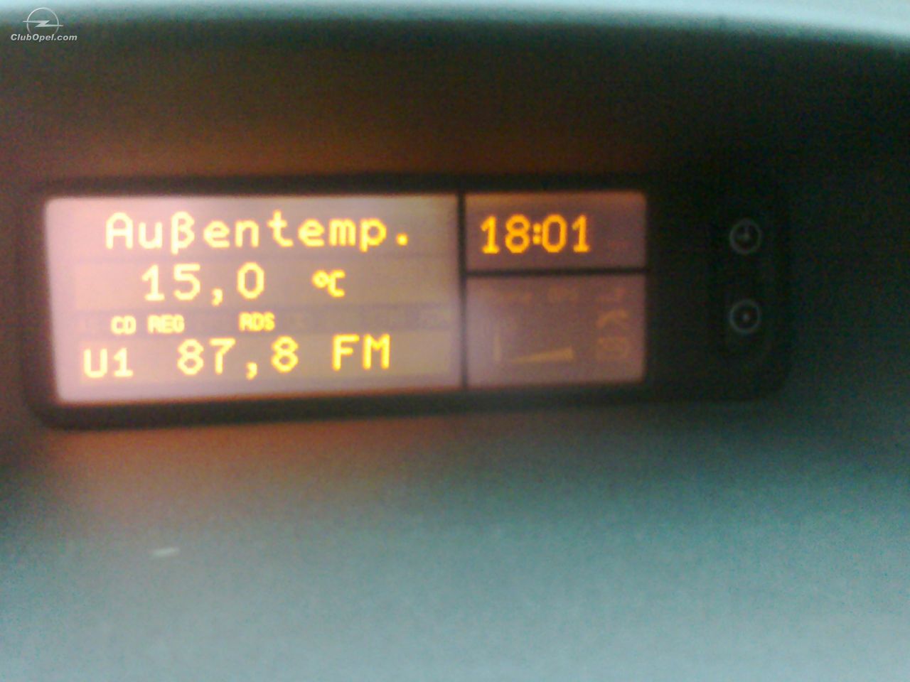

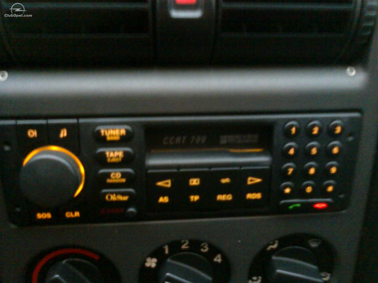

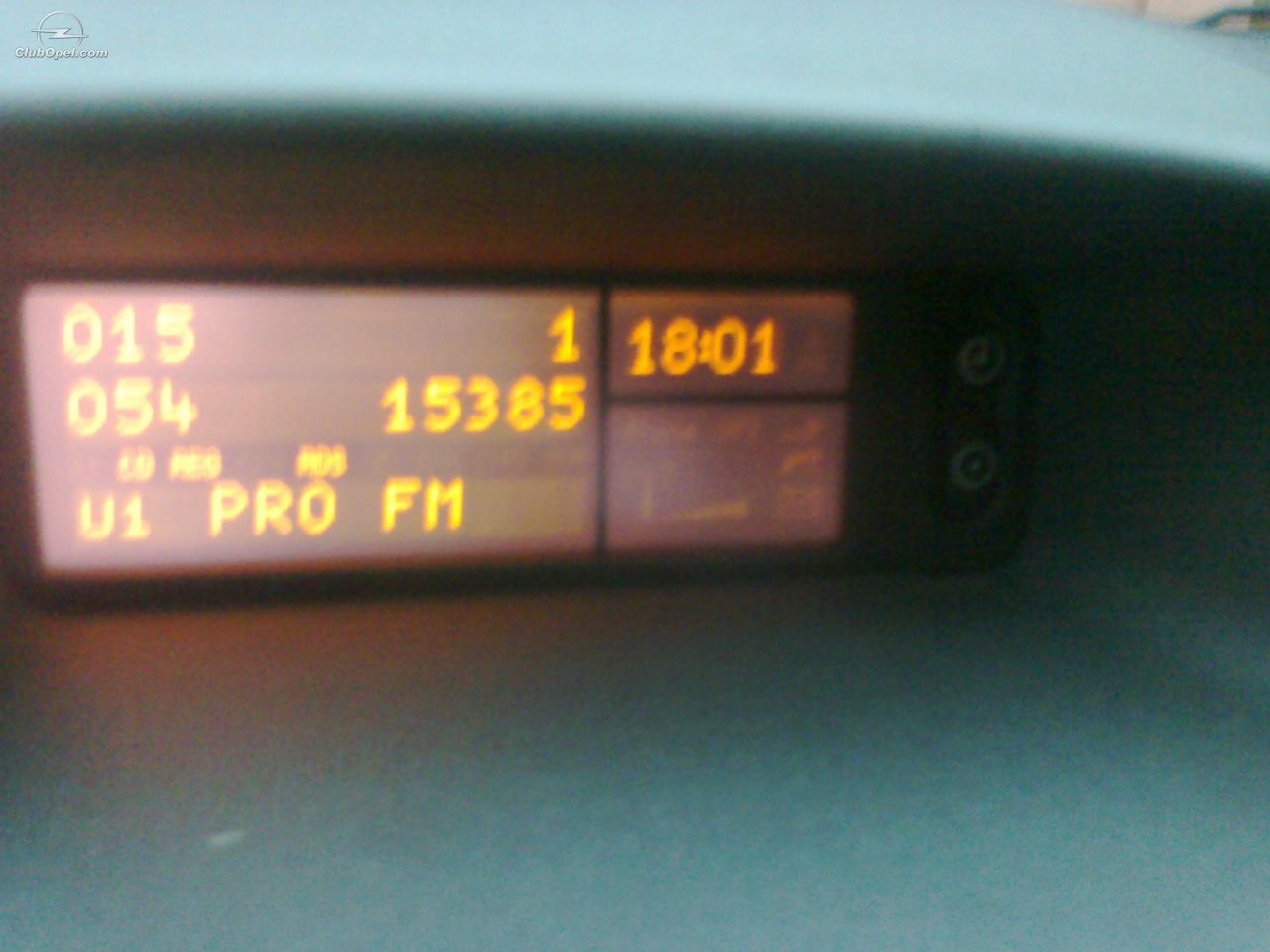

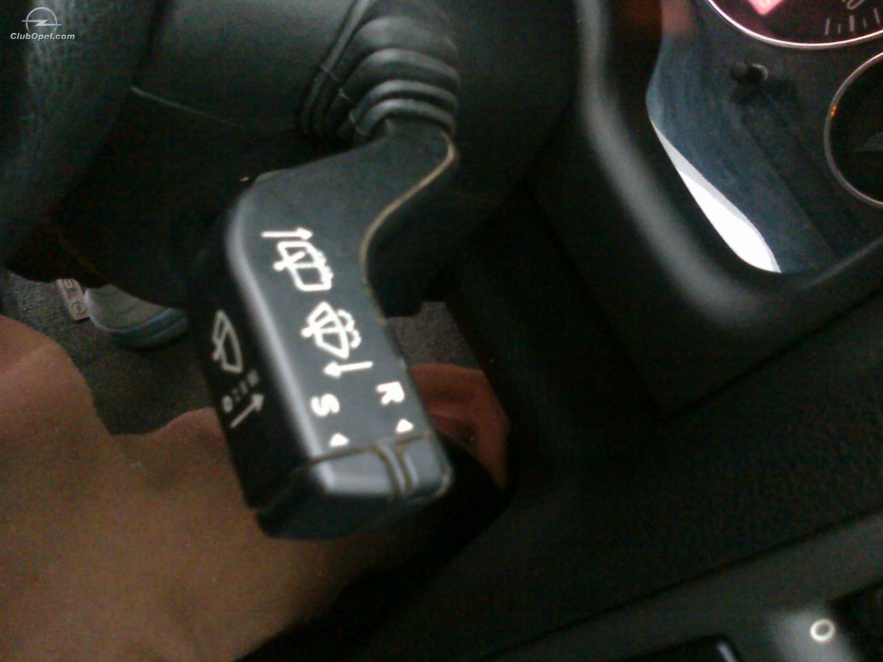

Povestea trista incepe cam asa... Am un opel astra g, an fabricatie 2003, motor z16 se, ccrt700, maneta stergatoare cu butoane pentru bc, un mid (cred eu), op-com nou nout, zile intregi de cautat pe net ce conexiuni electrice trebuiesc facute de la ecu la bc, dar, surpriza... ma conectez cu op-com ul la masina, vad parametrii in timp real, iar, cand vreau sa ma duc la meniul " Programming -> Program Variant Configuration" si sa mi apara conform filmuletului "http://www.youtube.com/watch?v=7vTAYWcwLT4" mai exact imaginea de la minitul 2:15, SURPRIZA " nu am asa ceva. De ce nu am meniul asta? Am apasat cele 2 butoane de la maneta si mi apar urmatoarele coduri 015, 054, 15385. Sunt frustrat si plin de nervi.. Astept ajutor din partea vostra.

cu tech2 sa scrie code index 023 😉, in acest moment este scris ca tid
