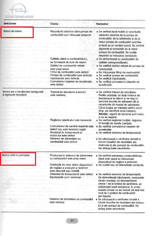

Sal, motorul iti moare in timpul mersului dupa ce se incalzeste?, ai zis ca ai lasato si a pornit bine, pentru inceput zic sa faci un test agrafa sa vezi ce erori ai stocate, gasesti pe forum cum se face, apoi cand ti se opreste in timpul mersului si nu porneste se verifica (ar fi bine sa mai fie cineva cu tine sa dea la automat):
1. daca are scantee la fisa centrala si buji(scoate o bujie sa vezi in ce stare e, culoarea electrodului, care poate spune cum functioneza motorul)
2. daca vine benzina sau daca porneste pompa de benzina
, din ce am vazut ca ai postat am dedus ca mecanicul ar fi schimbat modulul de aprindere(dar poate piesa care o avea era stricata, caci banuiesc ca nu era noua), poti arunca o privire si aici :
poate e vreo legatura cu masina ta, nu te arunca la bagat bani dupa ureche ca o sa investesti si masina nu o sa mearga cum trebuie, cel mai bine citeste pe forum, fa ce ti-am zis si spune exact cum se manifesta masina , cat mai detaliat, spune tipul motorului,ex . c14nz, motoare de 1,4i sunt mai multe tipuri si sigur cineva de pe acest forum o sa te ajute.

Am sa revin spre seara cu codul motorului..Porneste bine cand ii rece dupa ce incalzeste la 96grade se opreste in mers..dau sa o pornesc are aceleasi sintome ca si cum ar fi gata benzina!Am facut testu Agrafa dar nu am nici o eroare imi face codul 12 si ,,si 10 minute daca il las!
