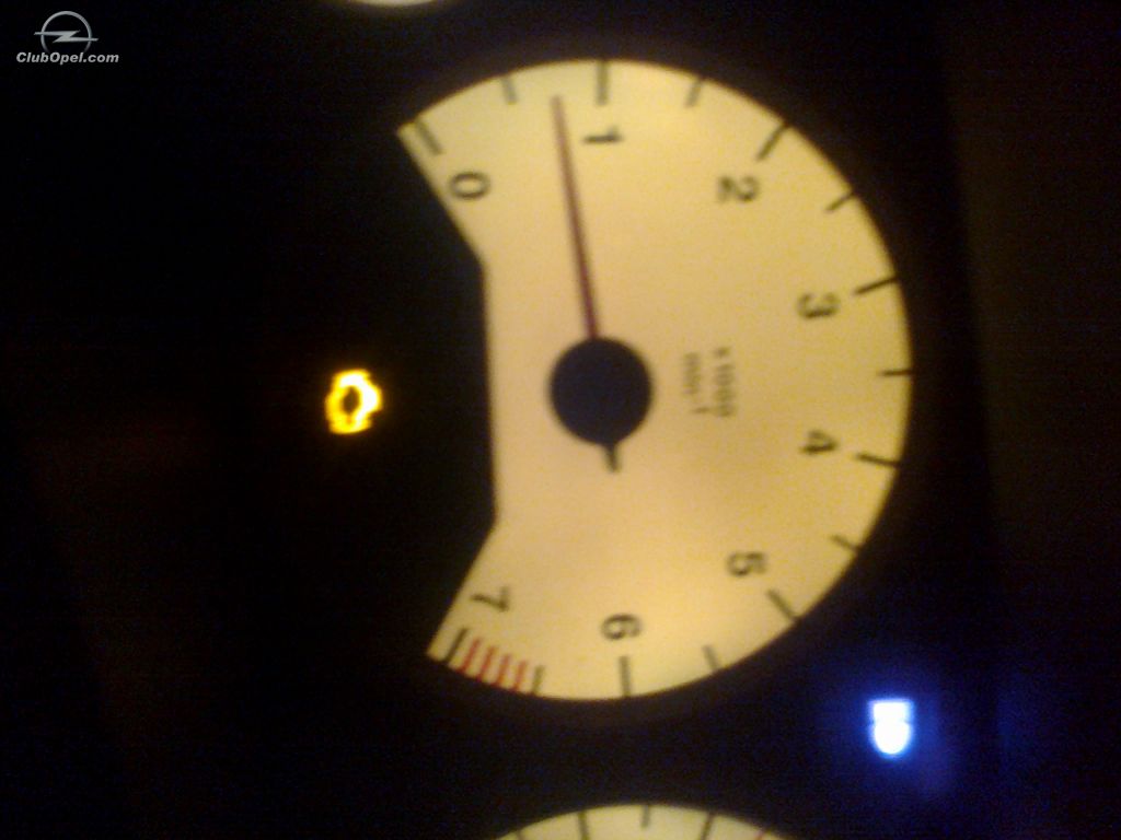

Buna seara,
Am o problema cu beculetul de la emisiile de gaze.Am schimbat supapa EGR, bujiile de vreo 6 luni.Datorita faptului ca mi se aprindea acest beculet.Acum iar se aprinde.Care ar mai fi cauza?
Imi pare rau dar doar asa am reusit sa pun poza.

pe tester ce zice?o cauza posibila ar fi mersu subturat cu masina,sau depunere de calamina pe traseul EGR-ului,

testerul nu zice nimic pentru ca nu am mai fost cu ea la tester ca iar imi lua ala 30 de lei.Am dat odata banii mio zis ca ii supapa EGR, am mers cu masina vreo 100 km iar s-a aprinsmapoi am schimbat bujiile la strins cu testerul si acum iar s-a aprins.Becul mi se aprinde cand ies din oras si merg cu masina mai turata. am facut testul agrafa si imi da codul 0420

p 0420 catalizator sub pragu de eficienta
concluzii-partial infundat sau sitele ceramice sunt distruse,remedierea problemei-alt catalizator(nou foarte scump)SH mai ieftin dar nu se stie cat este de bun
sau in cel mai fericit caz rasulfa esapamentu dupa catalizator si nu se mai face acea presiune in esapament sa fie vazuta de a doua sonda de oxigen
