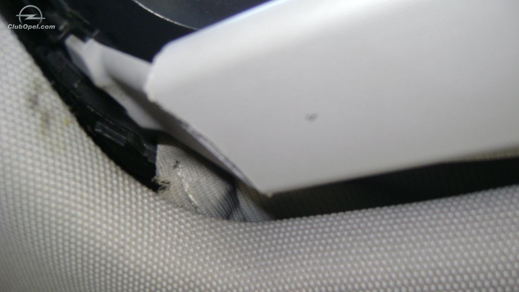

mi s-a rupt de la cortina o daia de plastic din lateral care merge pe sina...ce-i fac?

asa sarac in detalii cum esti...nu stiu daca pot eu sau altcineva sa te jutam.
dezvolta! cum s.a intamplat! ce ai facut ! fa poze! explica! detaliaza!
fa un COMENTARIU asupra situatiei daca vrei sa te ajutam.

cortina are acolo in capat o banda de plastic si in margini ruleaza pe sinele alea...mie mi s-a desfacut profilul ala de plastic de la panorama, n-am fost atent si cand am tras cortina mi s-a rupt in capatul de la tija aia de plastic si mi s-a desfacut si cortina, s-a mototolit asa cand am tras-o inapoi... scuze ca raspund acum dar uitasem parola si n-am mai intrat. multumesc anticipat!

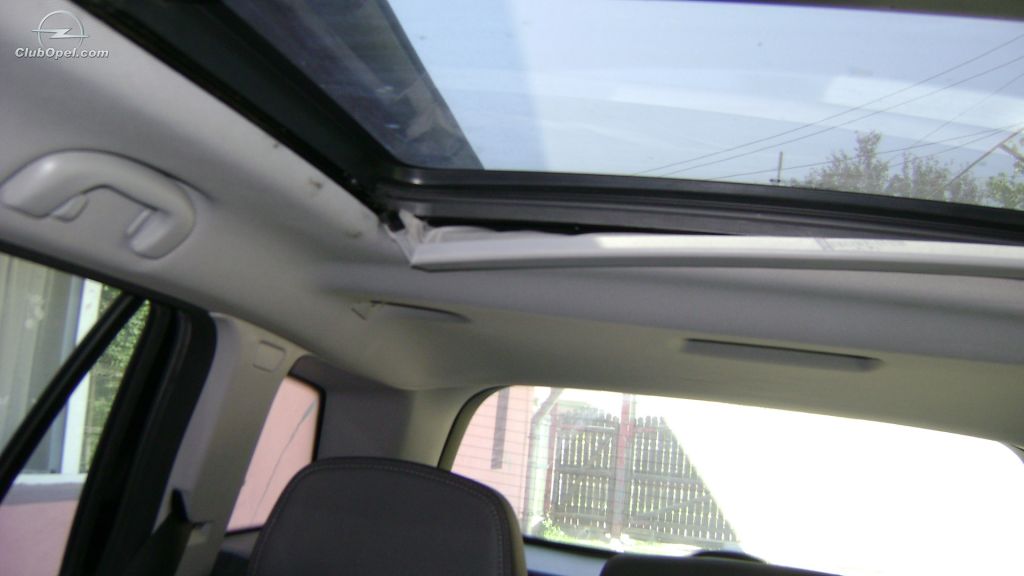

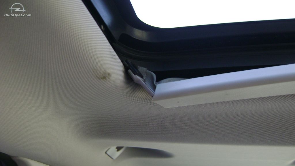

am pus poze! 😊
