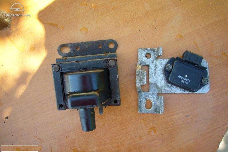

Sal...ti-am atasat o poza cum arata modulul de aprindere, e situat sub bobina si e prins cu 2 suruburi, are o mufa care intra in el, deci daca nu ai scantee la fisa centrala ai 2 optiuni bobina sau modulul de aprindere, la mine asa a fost . Daca ai posibilitate sa imprumuti de la cineva sa vezi daca merge, daca nu mergi la un schrot cu masina si schimbi la fata locului modulul de proba costa pana in 50 lei si rezolvi problema, iti trebuie o tubulara pe cheie de 10 si in 10 minute ai facut operatiunea singur.Ce ai vazut sub delcou e senzorul Hall .Apropo scoate mufa sa nu fie cumva oxidata si nu mai face contact, dar totusi suspectez modulul de aprindere . Spune ce ai rezolvat.

salut herby
tot asta i-am sugerat si eu, ceva mai sus,
insa am mai citit pe un alt forum ca de vina pt arderea acestui modul ar pute fi chiar senzorul hall, pt cei care au asa ceva la delcou
insa cel mai simplu ar fi sa incepa cu ce este mai suor de demontat, mai la vedere si mai ieftin, adica acest modul de aprindere .
eu l-am luat cu 30 de lei sh din dezmembrari
pana la urma si la tine tot modulul de aprindere a fost cauza, nu ?
