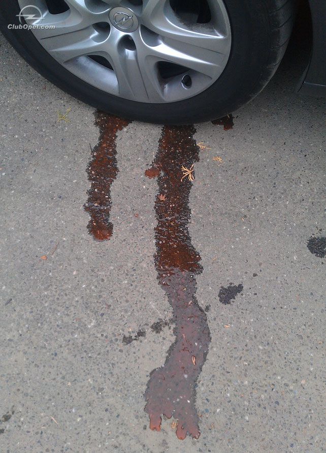

Azi am mers vreo 40km prin oras si cand am ajuns acasa am vazut ca iese de sub capota un abur/fum.

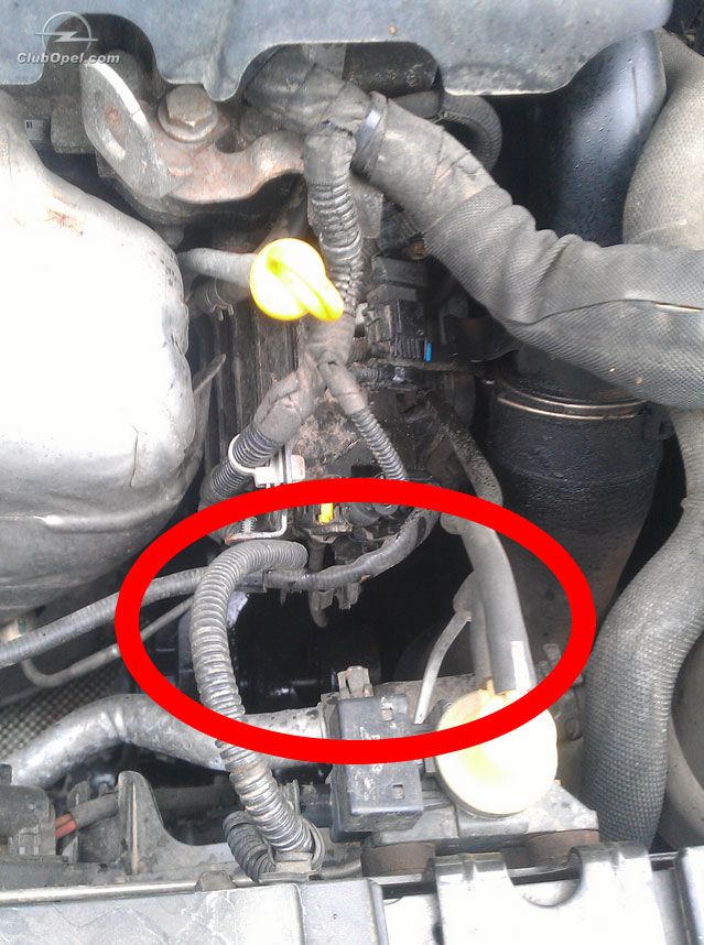

Am deschis capota si am constatat ca lichidul de racire scazuse f mult si se auzea ca pucura undeva in dreapta langa baterie (vezi pozele atasate).
Maine am facut programare la service.
Oare e vreun furtun ceva plesnit sau e ceva mai grav? A mai patit careva asa ceva?
Multumesc.

Furtun probabil la cum curge. Umple cu apa borcanul si pune pe cineva sa tureze motorul. Vezi pe unde curge. Pana la service trebuie sa completezi permanent ca sa nu faci praf motorul. Daca pierderea este masiva mai bine aduci mecanicul la tine. Nu te risca.

E capacul de la racitorul EGR. Poti completa si cu apa, dar verifica constant nivelul, o sa iti apara si pe CB "Coolant level low".

Pana la service poti pune linistit apa daca scurgerea nu e foarte mare dar dupa cum se vede din poza cred ca daca umpli borcanul se si goleste. Verifica in cat timp se pierde lichidul din borcan.
Nu mai pune antigel pana nu remediezi problema.
Mai bine o duci pe platforma decat sa supraincalzesti motorul.

De acela vorbesc colegii, totusi vezi sa nu fie un furtun.

Eu asa cred, ca e capacul EGR, dar o sa vada maine la service.

Am fost la service, era un furtun fisurat. Au pus o bucata de teava + doua coliere si s-a rezolvat problema.
