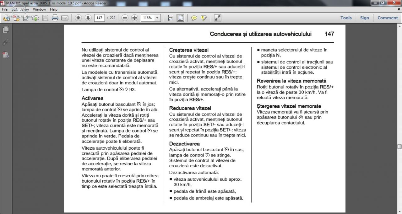

in afara de a apasa butonul , se mai face si altceva?
  • Loghin Reny
  • Mesaje scrise: 132
  • Cont inregistrat: 15 Feb 2007
Se apasa prima data butonul cu ceasul (vei vedea un semnal luminos in bord). In acest moment s-a activat optiunea de control al vitezei de croaziera.
Pentru a o porni, dupa ce ajungi la viteza dorita, apesi butonul rotativ, in jos (SET/-) dupa care poti lua piciorul de pe pedala de acceleratie.
Ambele butoane mentionate, se afla in partea din stanga, de pe volan.
