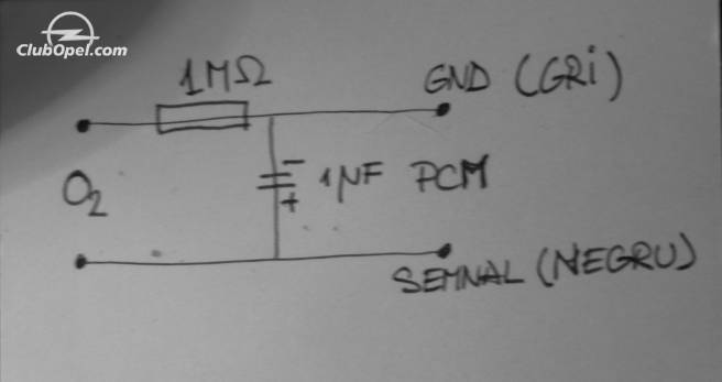

Problema e foarte simpla, tot ce trebuie e sa prostesti senzorul O2 din spatele catalizatorului, cu un montaj electronic foarte simplu.Sper sa reusesti
