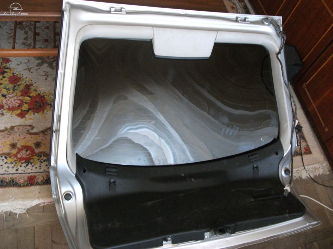

Si la mine sta lipit de geam,dar are o garnitura asa gen de silicon....asa e din fabrica.

La tine nu e cum e in poza? dunga aia neagra?
