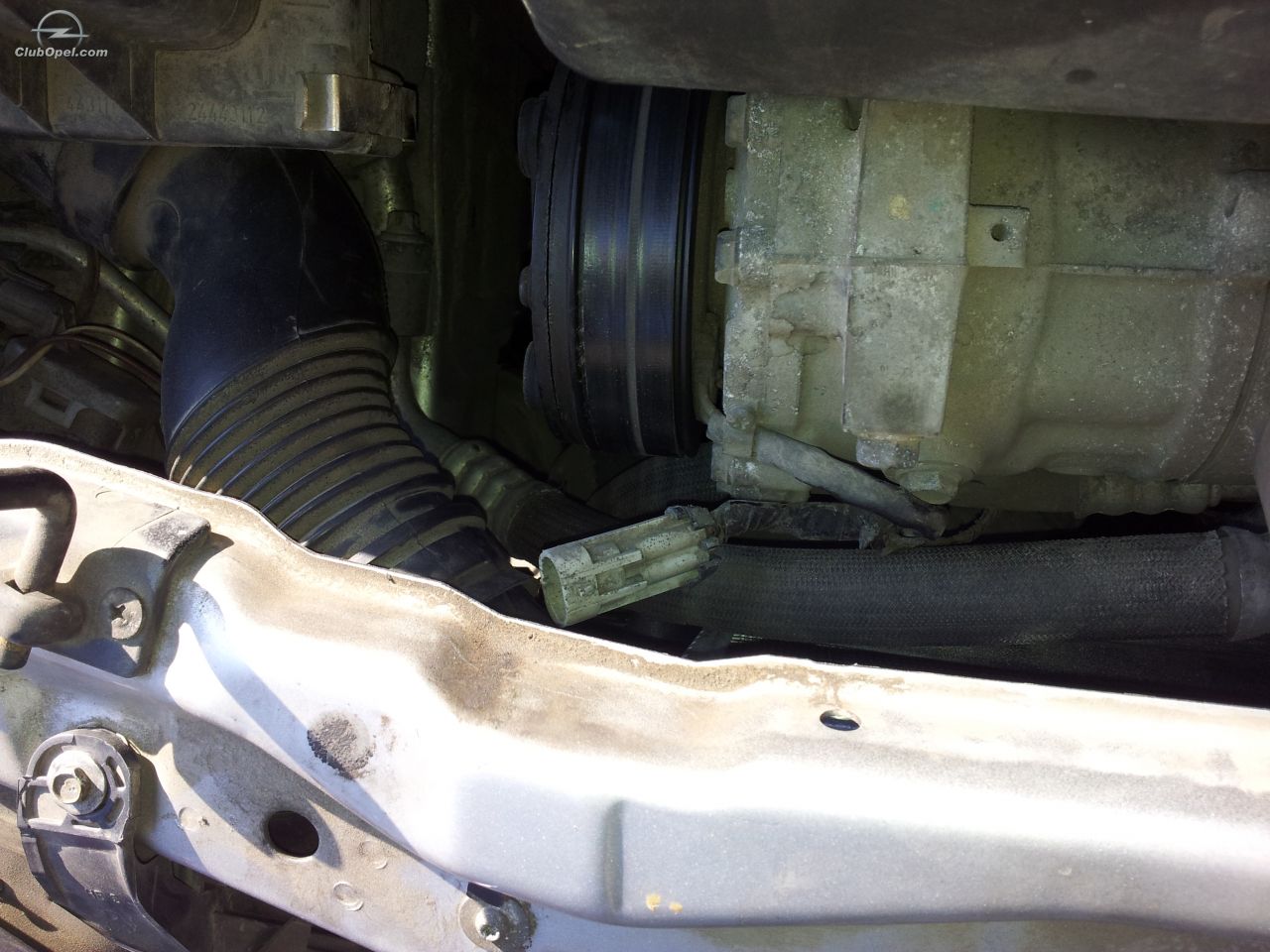

In urma unui accident am avut masina la un service pentru reparatie pe CASCO iar azi m-am apucat sa o inspectez sa vad ce/cum au uitat gospodarii din service sa puna la loc.
Asadar am observat o mufa care este legata de firul ce vine din motorul de AC. Este mufa alba din poza si nu imi dau seama daca a fost conectata undeva pana acum.
Masina este o Astra G Z17DTL din 2005
Apreciez ajutorul vostru.

Dar AC-ul merge? Banuiesc ca nu. Arata ca mufa de la bobina fuliei, deci nu prea vad cum ar merge cu ea deconectata.

Da, am uitat sa mentionez. AC-ul merge fara probleme. Porneste se opreste, merge si ventilatorul.

esti sigur ca merge ac-ul?
mai mult ca sigur nu merge

Merge sigur. Cred ca legatura este facuta fara mufa. Altfel nu-mi explic. M-am uitat mai bine si mufa nu pare sa fi fost conectata mult timp. Deci legatura cred ca este pe direct cumva.

trage de mufa in sus si vezi daca este legata instalatia masinii direct pe firul ala

Da, m-am uitat mai atent si se pare ca este legata de instalatia masinii direct de pe fir. Probabil cealalta mufa lipsea si s-a legat direct.
Oricum ar fi este bine ca merge sistemul de AC.

da e bine.....insa tot tiganie facuta pe asigurare numai sa abie profit de 1000% cine stie cate alte improvizatii sunt facute

Din cate imi dau seama tigania asta este mai demult se pare, nu de acuma.
As pune mufa sa fie totul cum trebuie insa se umbla cam greu in zona aia. Sunt multe furtune pe care mi-e frica sa le indoi prea tare sa nu fac si alta bucurie.
