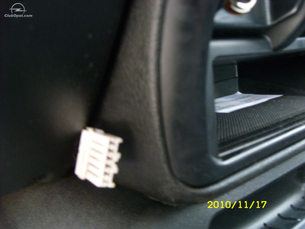

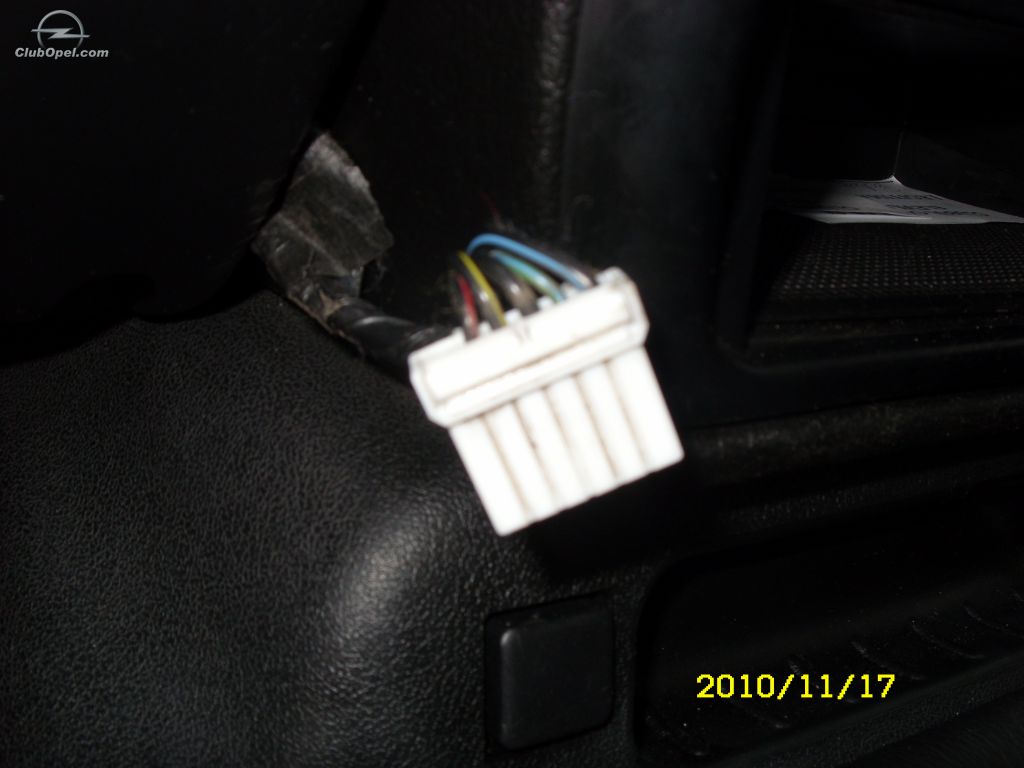

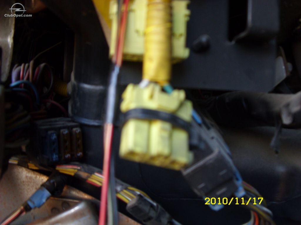

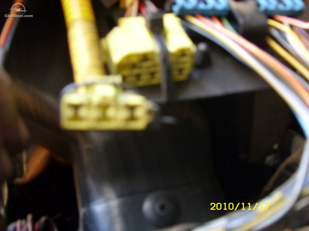

Am umblat zilele astea pe sub bord,sa vad ce mai gasesc,si ia uite ce mufe am depistat (libere).
Prima (alba)ar fi in spatele butoanelor (oarbe)de incalzire scaune,si care eu o banuiesc de fapt a fi de la TID-ul care s-a pus pe Frontera din `98 incolo.Ma gandesc ca daca ar fi fost de la incalzire,ar fi fost de fapt 2,cate una pt.fiecare buton si nu una.
Celelalte 2 se gasesc sub volan,pe la blocul de sigurante pe acolo,si sunt galbene,prinse cu soricei.Prima,mai mica,are 2 fire groase.A doua are mai multe fire ,si mai subtirele.
Astept idei si solutii-ce ar trebui sa vina acolo.

Opel pune la airbag mufe galbene si izolatie tot galben, cam atat stiu.
  • SUPERDRAGOS
  • Mesaje scrise: 2,654
Mufele de airbag sunt mai finute,si nu cred ca necesita fir de 1.5 mm grosime,cat are mufa mica.Si la cea mare sunt prea multe fire ca sa aiba legatura cu airbag-ul..

SUPERDRAGOS a scris:Am umblat zilele astea pe sub bord,sa vad ce mai gasesc,si ia uite ce mufe am depistat (libere).
Problema rezolvata! (pe jumatate..)
Mufa de mai sus este intr-adevar de la incalzirea scaunelor..Am desfacut pragul si putin din mocheta,sub scaunul de la sofer,si am gasit o mufa ce corespundea la culorile firelor cu cea alba de sub bord.Si de aici a mai fost doar un pas sa constat ca are si siguranta,s.a.m.d. Ce pot sa va spun sigur e functia fiecarui fir.
rosu/negru-firul cald de la sofer
galben/negru-firul cald scaun dreapta
gri/verde-iluminare buton (pe pozitie)
negru- masa la ambele mufe de la scaune
negru/bleu-alimentare (pe contact)
Revin cu poze.

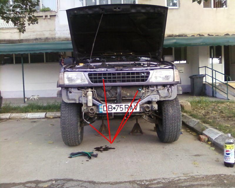

Ele ajung separat, dar bine inteles ca la un moment dat au un traseu comun. Daca sunt taiate (nu stiu ce om normal ar face asa ceva), ar trebui sa fie prin zona unde vin montate proiectoarele. Ma uit maine sa vad pe unde mai exact e traseul.
  • stelea
  • Mesaje scrise: 1,721
  • Masina: Frontera 1996
Cam asa:
  • SUPERDRAGOS
Bre...Ti-ai demolat masina ca sa faci poze la mufe..? :DMersi mult,oricum,si sper sa le leg azi..
  • stelea
SUPERDRAGOS a scris:Bre...Ti-ai demolat masina ca sa faci poze la mufe..? :DMersi mult,oricum,si sper sa le leg azi..
Da, anul trecut ... am avut o presimtire ca ma va intreba cineva in iarna asta 😂
Mufele albastre sunt pe faza lunga, iar cele negre pe ceata.

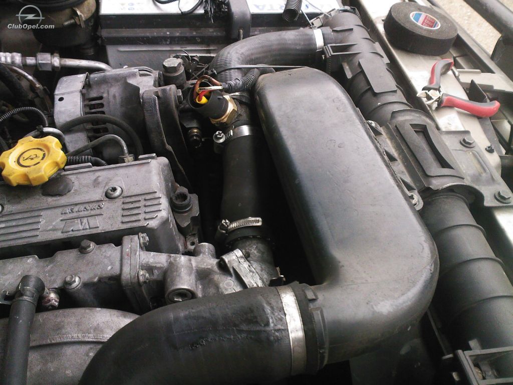

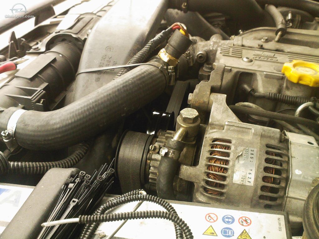

Daca tot suntem la capitolul mufe..Uite aici ,@bandit poze mai clare cu termocupla improvizata.
