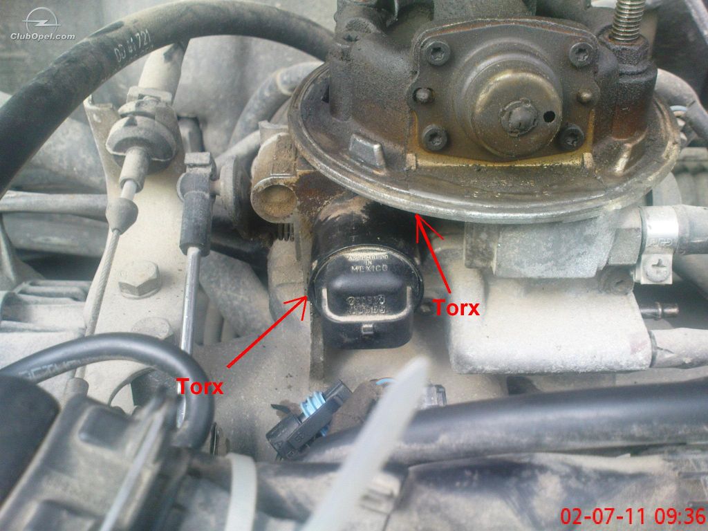

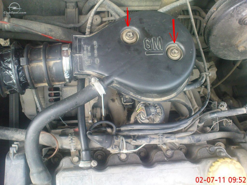

1. Desfaceti capacul clapetei de acceleratie (sper ca nu gresesc), unde e injectorul.

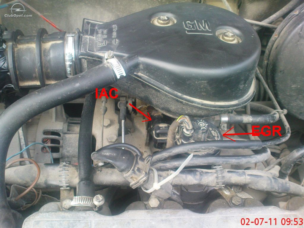

2.Desfaceti mufele de la EGR si IAC.Desurubati suruburile care tin EGR-ul pt a putea scoate mai usor IAC-ul (cel putin asa a fost la mine).
3.Desfaceti IAC-ul (ai grija la Oring-ul din cauciuc)

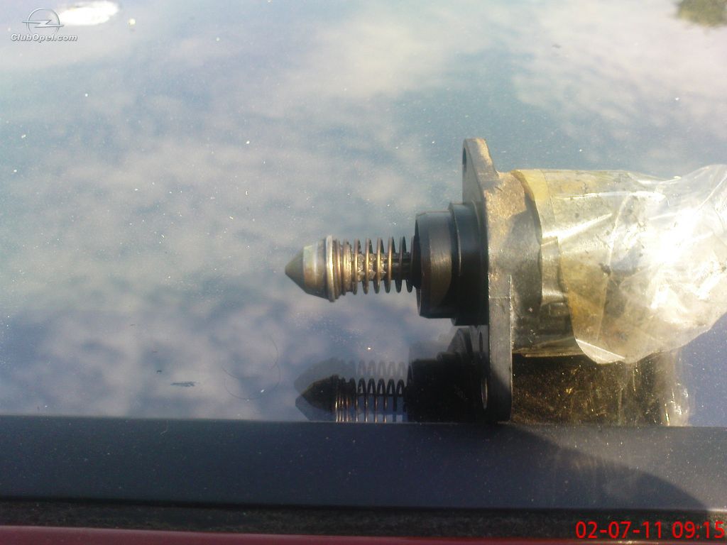

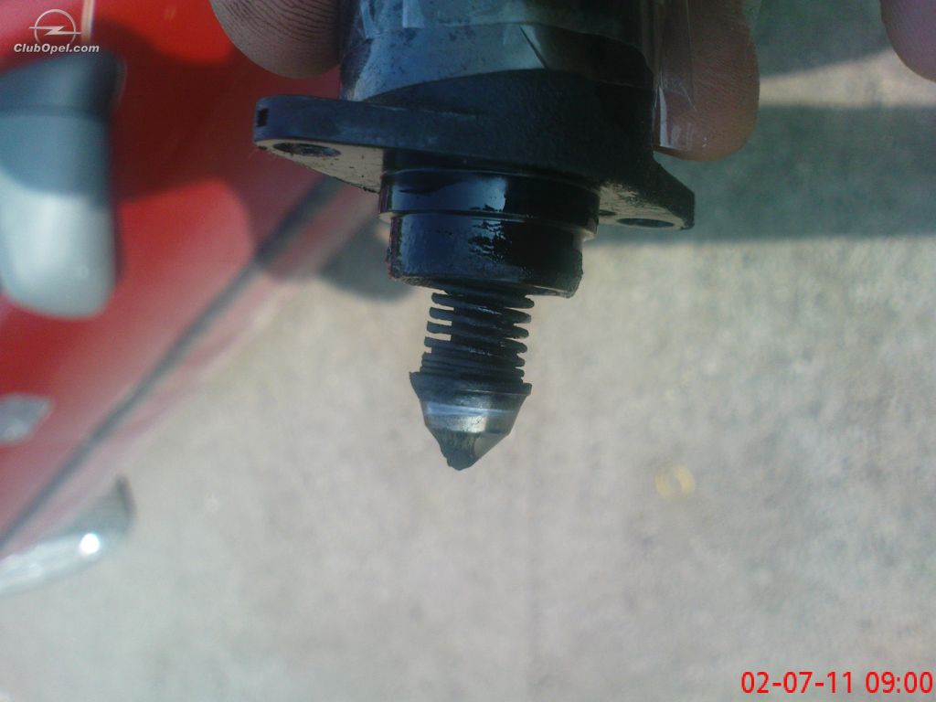

4.Asa arata IAC-ul cand l-am scos :
si asa arata dupa ce l-am curatat :
Eu l-am curatat cu spray de curatat discurile de frana. Nu se da cu spary pe Oring !
MARE ATENTIE : la montare IAC-ul trebuie sa fie curat si uscat !! sa nu ramana spray, sau alte solutii.

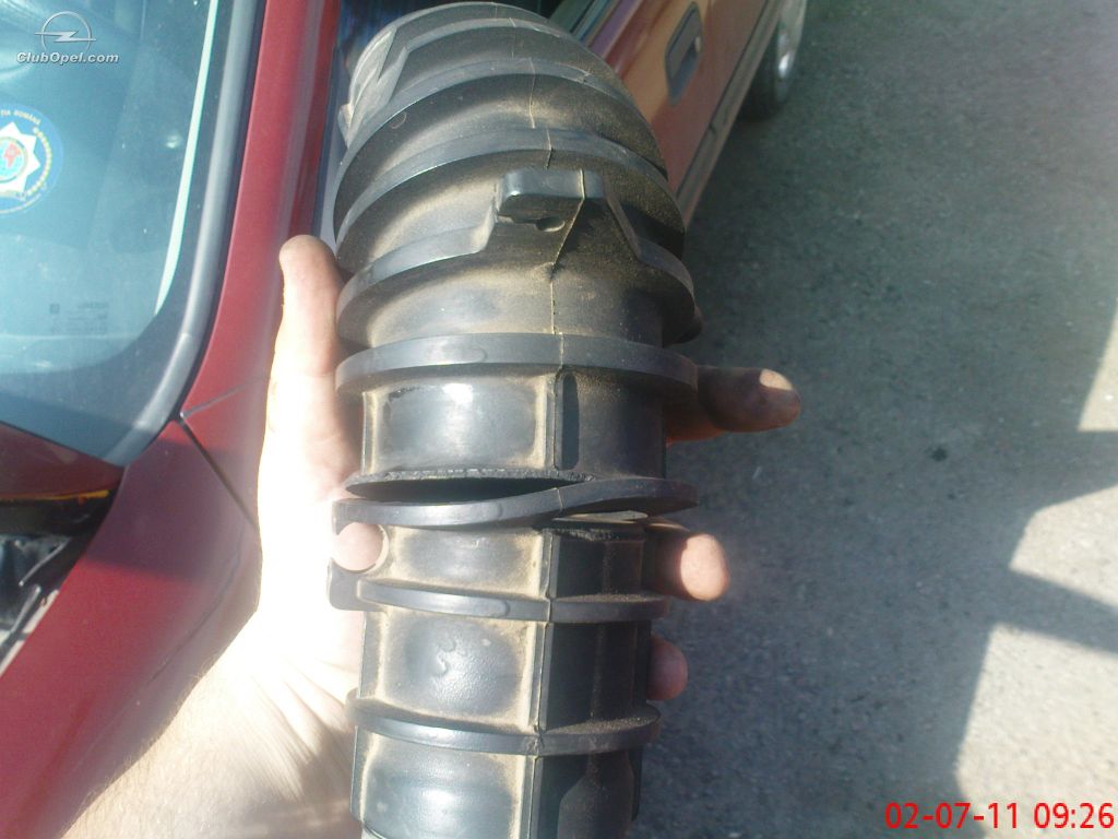

Suplimentar la aceasta operatiune, am lipit si furtunul de aer, care duce de la filtrul de aer la clapeta de acceleratie.

Furtunul de la filtru la throttle merge carpit cu silicon Victor Reinz dupa care power tape, lasat macar 24 ore sa se intareasca.
Spray de curatat frane sau carburatoare ataca plasticul din interior si poate gripa definitiv IAC, se pune numai varf in imersie cu ceva mai slab gen WD40 sau benzina. Nu se da cu spray in interior, asa doar bagi mizeria mai adanc si ataci plasticaraia.

Am desfacut si eu EGR-ul si IAC-ul si le-am curatat si am observat ca arculetul de la IAC e putin cam deformat..afecteaza cu ceva?Am constatat ca nici motorul nu prea mai merge rotund,cateodata da sa se opreasca..sa fie de la el? Mentionez ca l-am scos din nou si l-am verificat, am asezat oringul cum trebuie, inchide etans. Sau mersul neuniform sa fie din cauza ca am termostatul blocat si nu imi creste temperatura apei?
  • moshu1
  • Mesaje scrise: 979
  • Cont inregistrat: 21 Jun 2009
@MadFrog : dupa curatare, si eu am avut aceleasi simptome. Dar dupa primii 5-10 km, s-a reglat IAC-ul .
  • MadFrog
  • Mesaje scrise: 159
  • Masina: Astra 2008 z17dtj
  • Cont inregistrat: 22 Apr 2012
Am inteles,multumesc mult. Credeam ca e nevoie sa cumpar alt IAC, ma speriase arculetul ala.
