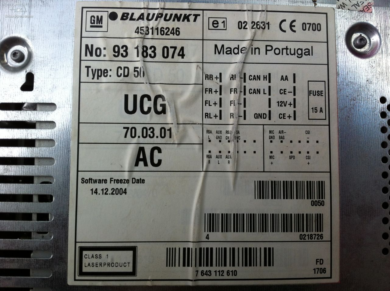

Am un CD50 phone pe Vectra mea si as vrea sa ii scot mufa aux. Am vazut ca are schema pe spate pentru aux , dar nu prea stiu sa o descifrez. Poate ma ajutati si pe mine...

Iti apare AUX in meniu ? Daca da atunci este posibil, daca NU atunci nu este posibil !

Am citit undeva pe ceva forum ca meniul de AUX se activeaza din Tech2 ... Ca din fabrica nici un CD50 nu vine cu meniul AUX activat...

Am un cd 50 phone si i-am conectat eu firele in spate pentru AUX, dar nu imi recunoaste functia. Este cineva care a reusit sa il codeze pentru AUX din Tech2?

Stiu ca nu am functia disponibila in meniu dar pe schema electrica din spatele aparatului apar pinii destinati functiei.
Oare chiar nu se poate activa din tester?
