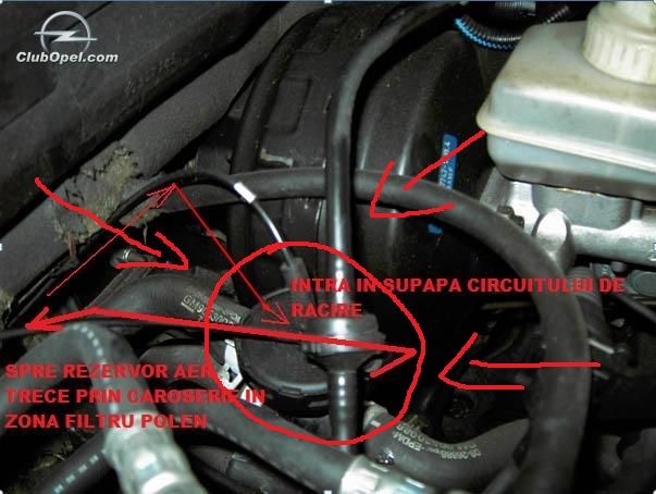

Va salut !
O intrebare,doua am :
Ce denumire are piesa aceasta, si care este rolul ei
Imi curge apa pe la ea si pierd tot ce este in vasul de expansiune
La drumuri lungi ( ex : autostrada + viteza ) pierderea nu mai apare si nici nu se evapora apa, DAR in oras sau prin gropile de la tara unde se merge incet si f incet incepe sa dispara apa

E un regulator de temperatura habitaclu (schimbator de caldura). Cel mai simplu vezi ce cod GM e scris pe el si il inlocuiesti ca nu e scump.

Multumesc de raspuns Iulian dar nu am acces de loc la el si nici nu prea se vede sa iau codul
Ma interesa denumirea exacta sa pot sa il caut mai departe

Codul GM e scris pe capac, n-ai cum sa nu-l vezi.
Trebuie sa fie GM90566947 si se cheama schimbator de caldura.

Acolo m`am uitat si eu
Este insa scris prea mic si nu se vede nici cu lanterna...mai usor decat sa scot tot de acolo ar fi sa citeasca un orb cu degetele
Singurul lucru ce am putut descifra cu Caps Lock " >PA GF< "

Trebuie sa ghicim pentru ce motorizare?
Eu zic sa pui mana sa folosesti functia "CAUTA", nu sa primesti mura-n gura. Despre aceasta supapa agent racire s-a discutat de "n" ori. Citeste aici : https://www.clubopel.com/viewtopic.php?p=1362807
