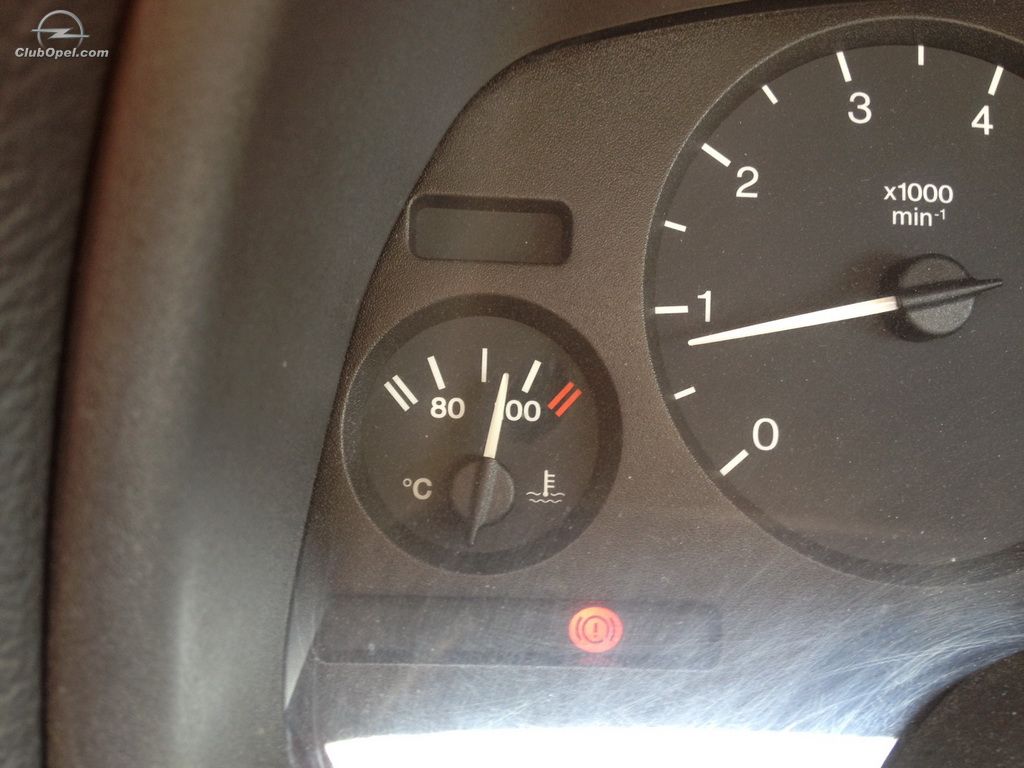

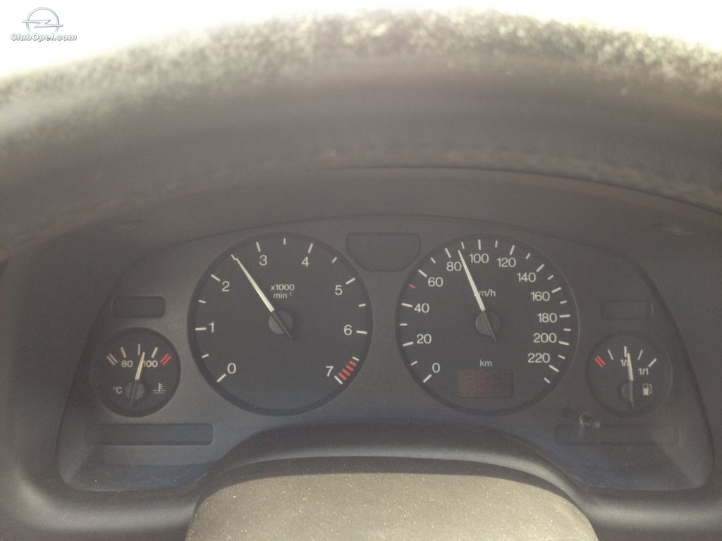

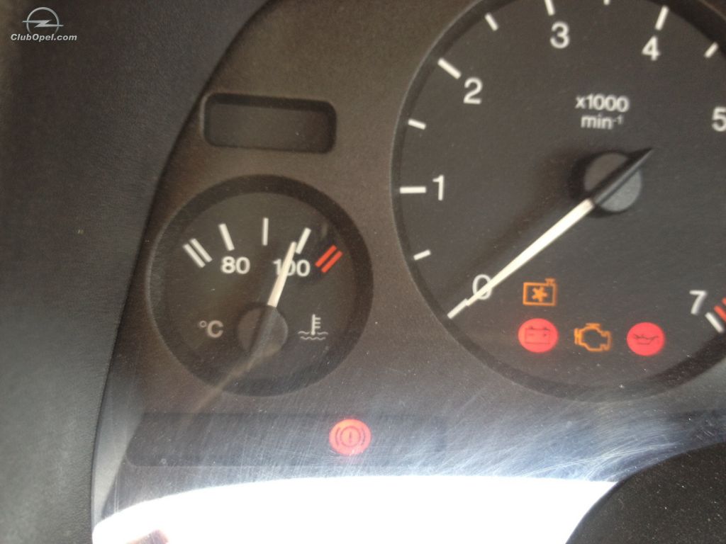

cum spune si titlul am o problema cu sistemul de racirea la motor
astra g motor e z16se km cam 225000
in ce consta problema mea cand pornesc AC si intra compresorul imi invinge motorul, adica imi cam trece apa peste 95 grade chiar de merg la drum intins sau in oras acelas simtom!
-sa verifica toate treptele de la ventilatie functioneaza atat cu testerul cat si fara pana la treapata 2 de viteza
- pe tester am avut o singur aproblema senzor de temperatura in afara ariei de masurare, sa schimbat
- termostat desi functiona deschidea dupa 90 grade acum l-am scos , deci numai am termostat pe sistem
-nu am pierderi de antigel
- nu am pete de ulei in antigel
-pompa de apa a fost schimbata de 3 luni dupa ce am schimbat distributia a functionat perfect , acum cu calduruile astea a aparut problema
-nu am pierderi de ulei
-puterea motorului e la fel...
-nu imi fierbe antigelul in borcan
- nu am martori in bord aprins
observati compresorul desi functioneaza foarte bine imi scoate un sunet mai puternic cand il pornesc
si atat timp cat nu pornesc compresorul temperatura sta fix la 90
ce nu am verificat concentratia de antigel ..... are asa mai influienta ?
daca a mai patit cineva chiar nu stiu ce sa mai verific
prima poza e cu motorul oprit dar dupa ce am mers ceva timp cu AC pornit , adoua poza e cu motorul pornit in trafic , iar a treia poza e cu motorul pornit la relanti
multumesc

Prima poza dupa cum ai zis e cu motorul oprit dupa ce ai mers prin oras , e normal ca acul de la temperatura sa creasca cu motorul oprit(dupa ce ai mers prin oras) pentru ca pompa de apa nu invarte deci apa nu circula si se raceste(sta intre niste bucati de metal incinse) imediat ce ai pornit motorul nu a scazut temperatura apei ? Si la mine creste temperatura apei dupa ce merg prin oras si apoi opresc motorul nu se duce la aproape 100 ca la tine, cam la jumatatea distantei dintre 90 si 100 apoi cand am pornit motorul in primele 30 de secunde scade la un pic peste 90.
