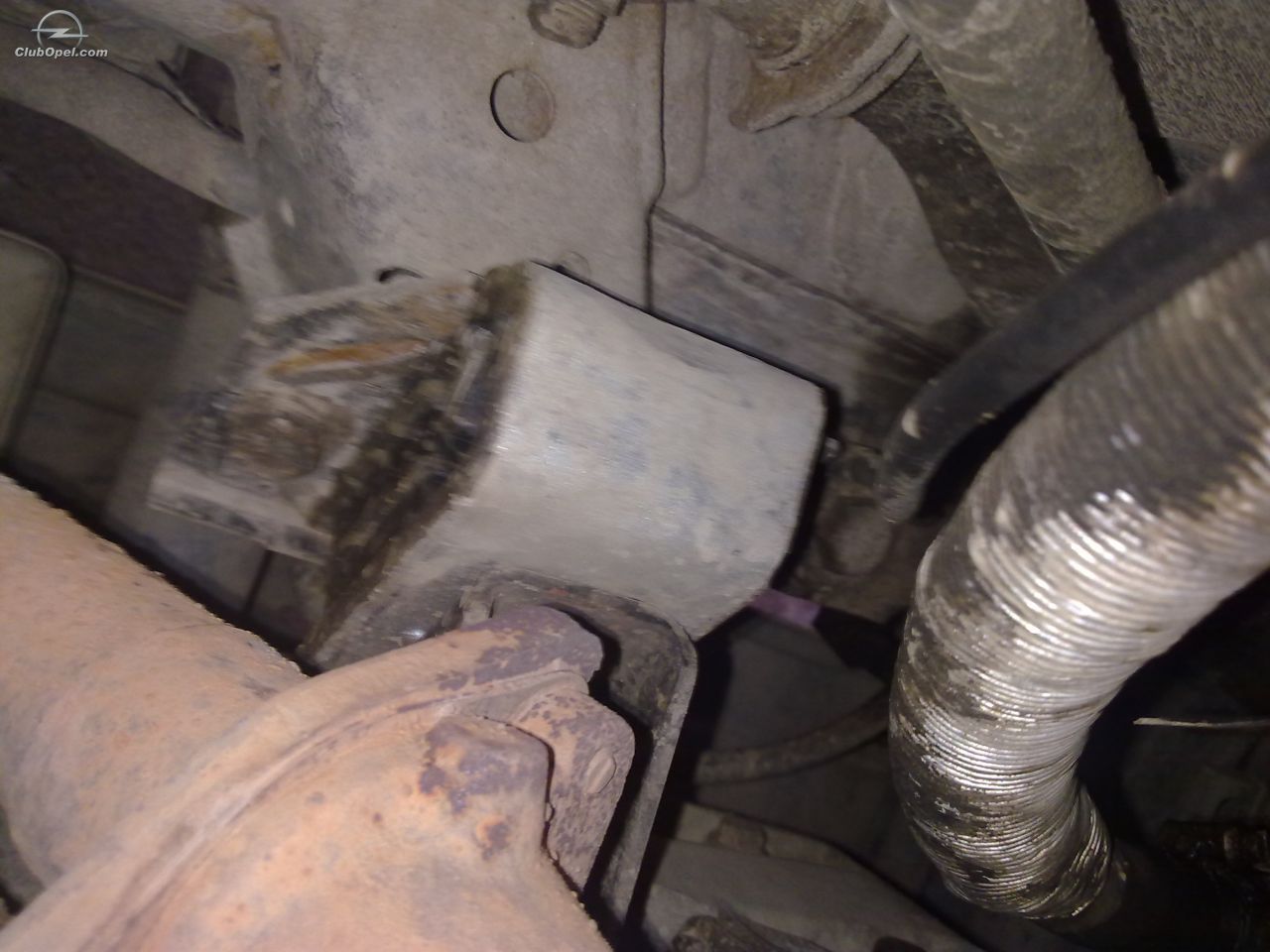

am gasit cea mai ieftina varianta de tampon motor! Idea
am gasit pe undeva pe forum ca merge de isuzu, sau de nu stiu care nissan... toate costa peste 250-300 lei.
pentru cei care au frontera A motorizari benzina (am inteles ca toate benzinarele A au acelasi model de tampon) merge la fix tampon de dacia papuc 1,9D!
pretul la cel de frontera este peste 600 lei, iar cel de papuc este 50 lei...
la majoritatea fronterelor am vazut ca se rup tampoanele de pe stanga...

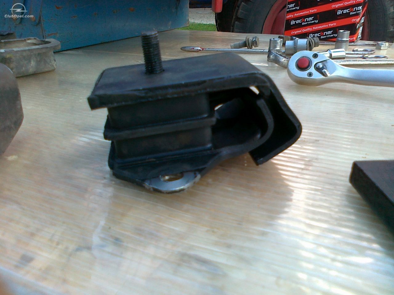

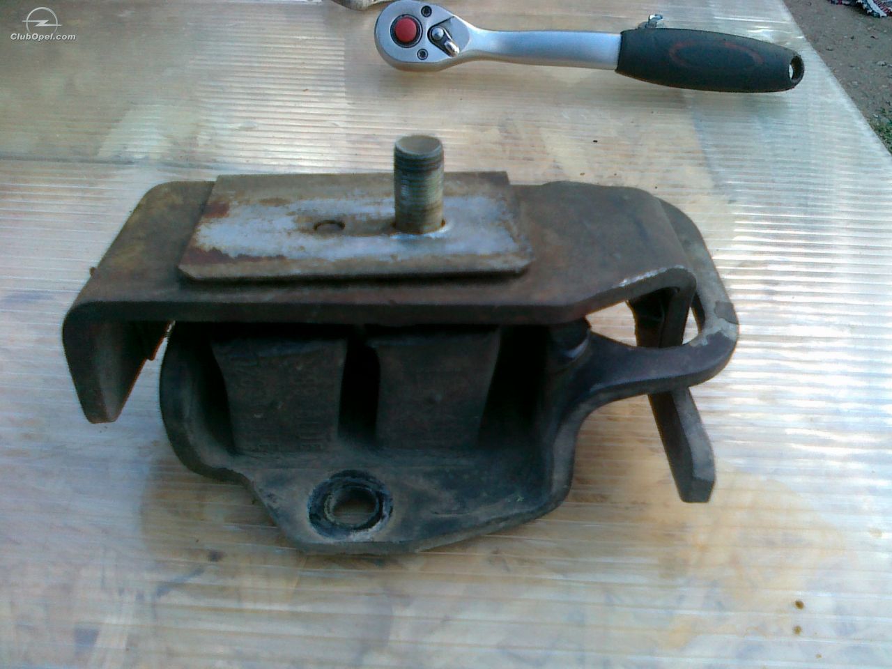

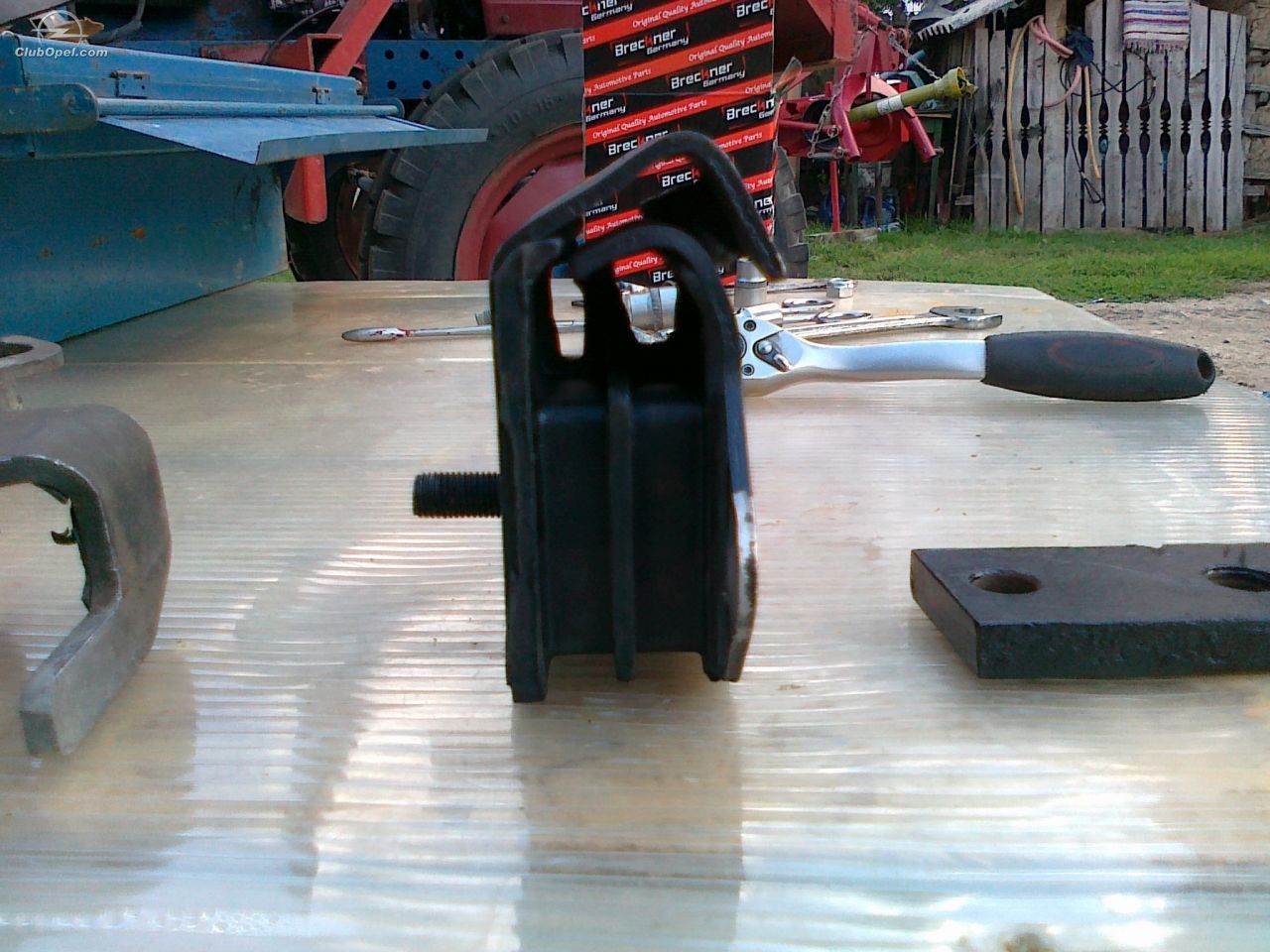

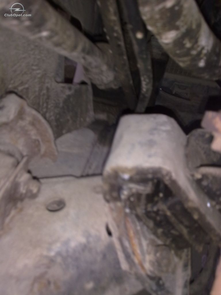

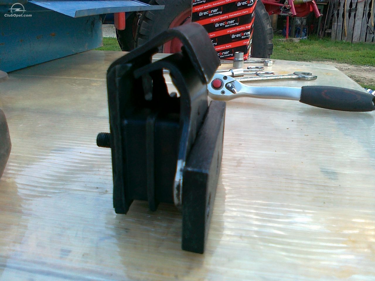

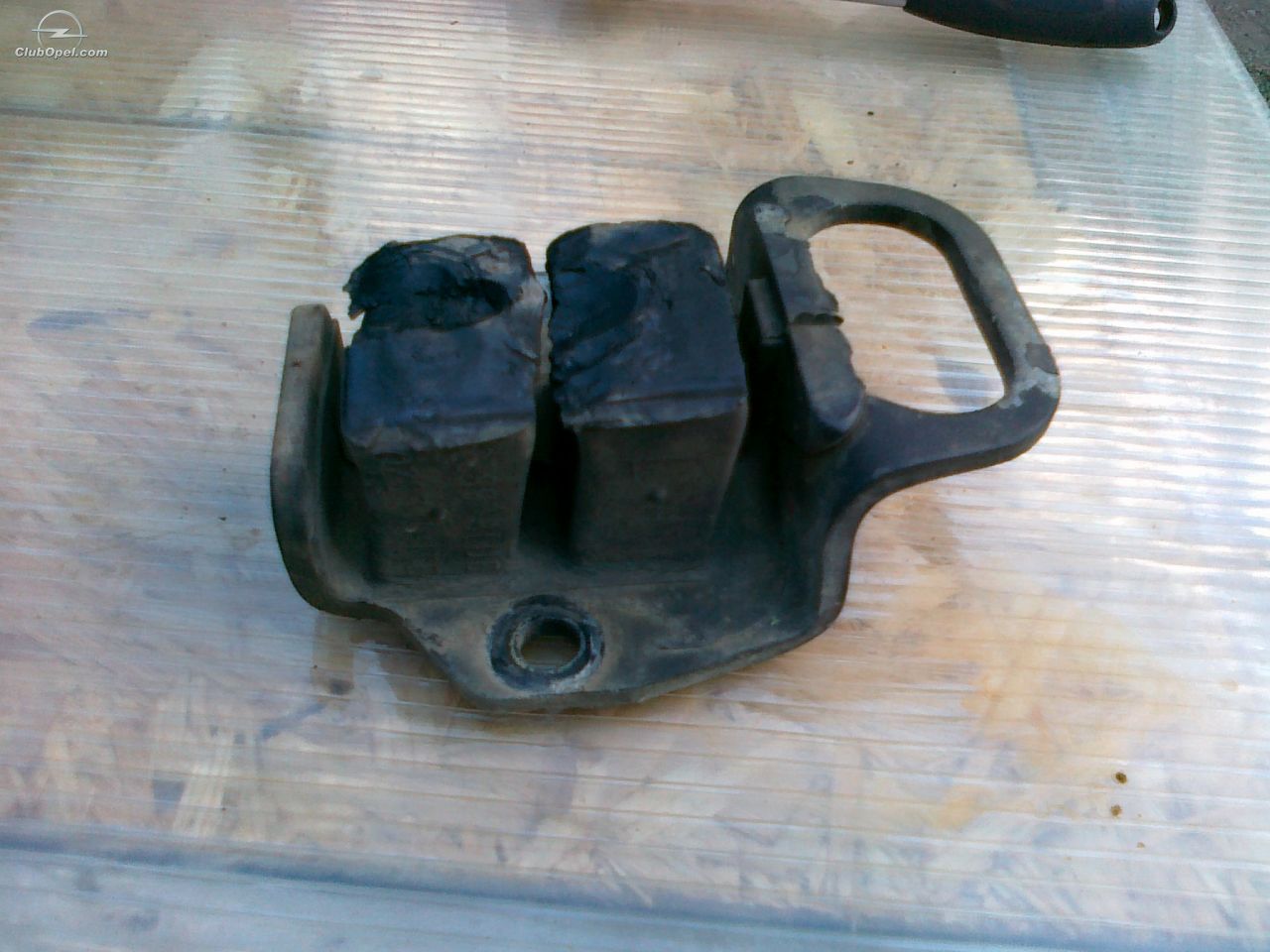

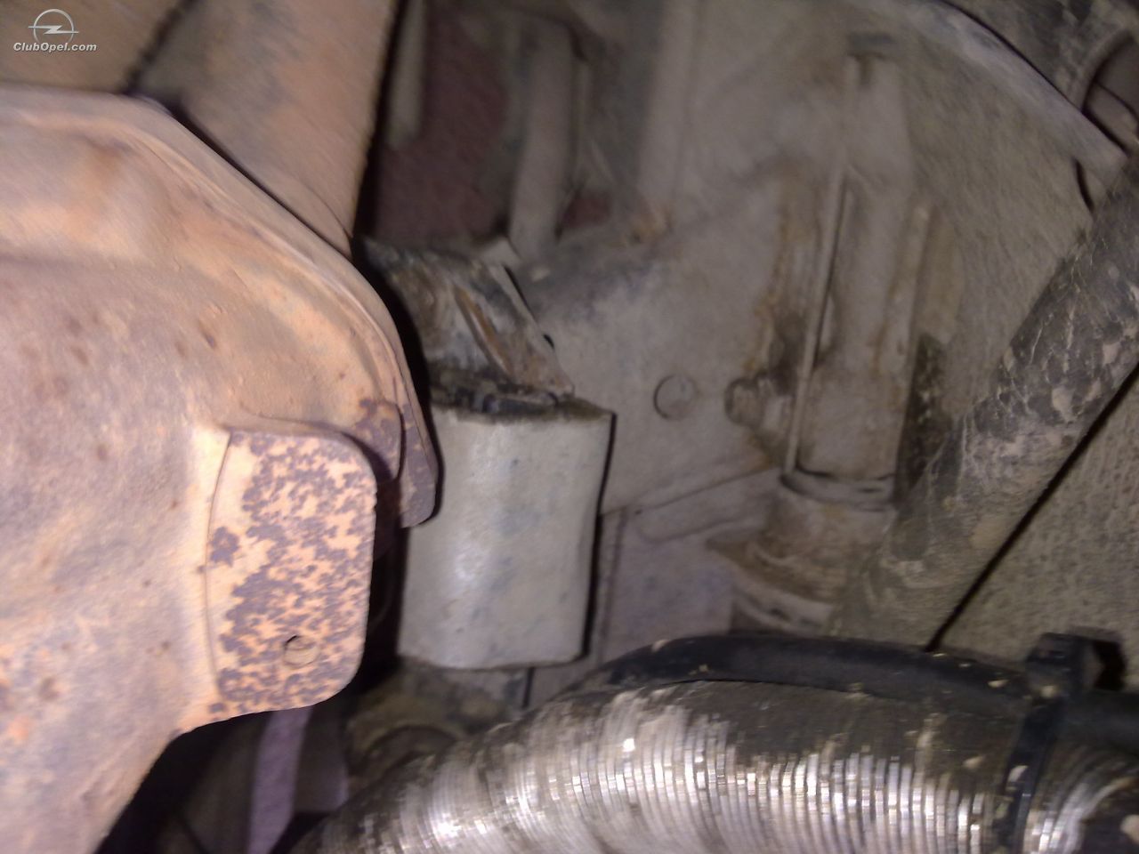

cateva poze cu tamponul de dacie papuc 1.9 d pentru mecanicul colegului klavs, si nu numai...

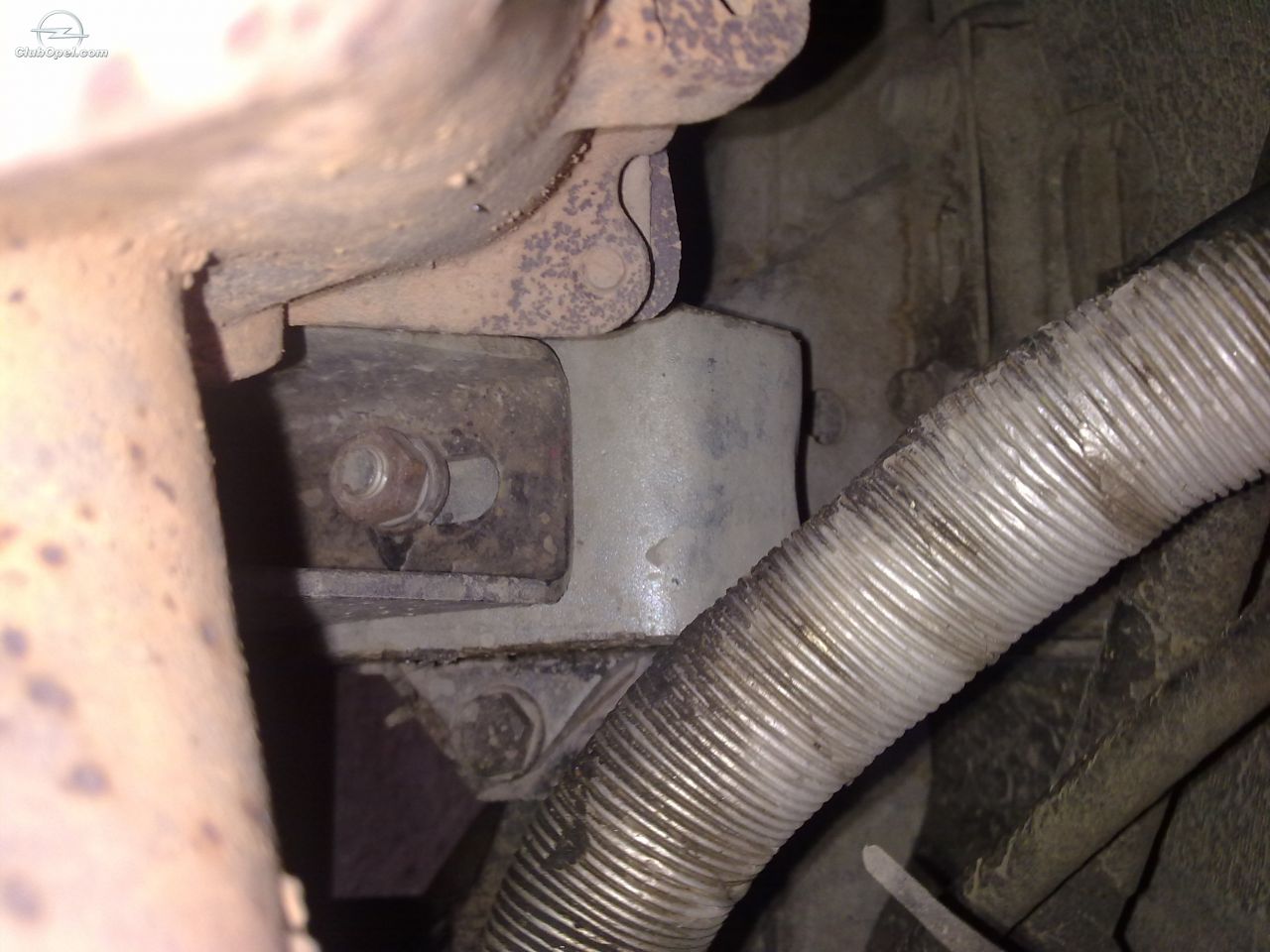

acum, poate o sa-ti zica ca poza este facuta la o dacie papuc... Smile))
in ultima poza, se vede destul de clar tamponul.
daca nici asa nu e bine, facem un filmulet, cu masina, cu motorul cu tamponul... Twisted Evil

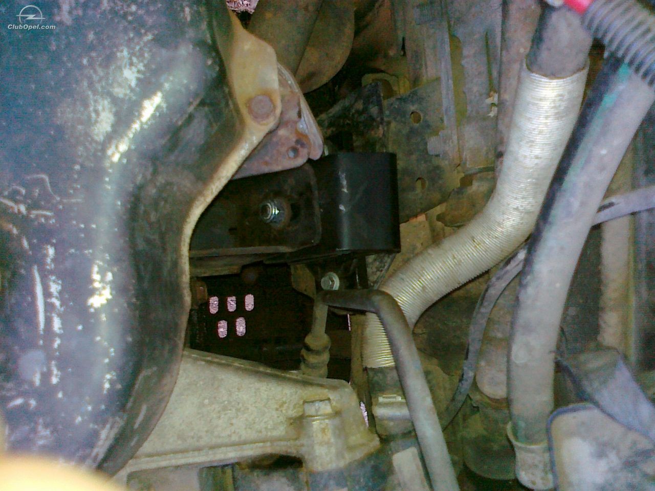

Cam asa arata ingineria. Am compensat grosimea tamponului original cu o flansa metalica de 10 mm. Deasemenea, flansa are si rolul de a departa sistemul de siguranta al tamponului de caroserie, pentru evitarea loviturilor cand se comprima pe max.
Multe multumiri lui kriu pentru pont! Respect!

eu nu am mai pus flansa distantiera, considerand ca e prea mica diferenta (5-6 mm). dar daca ai avut probabil ca e mai bine...
