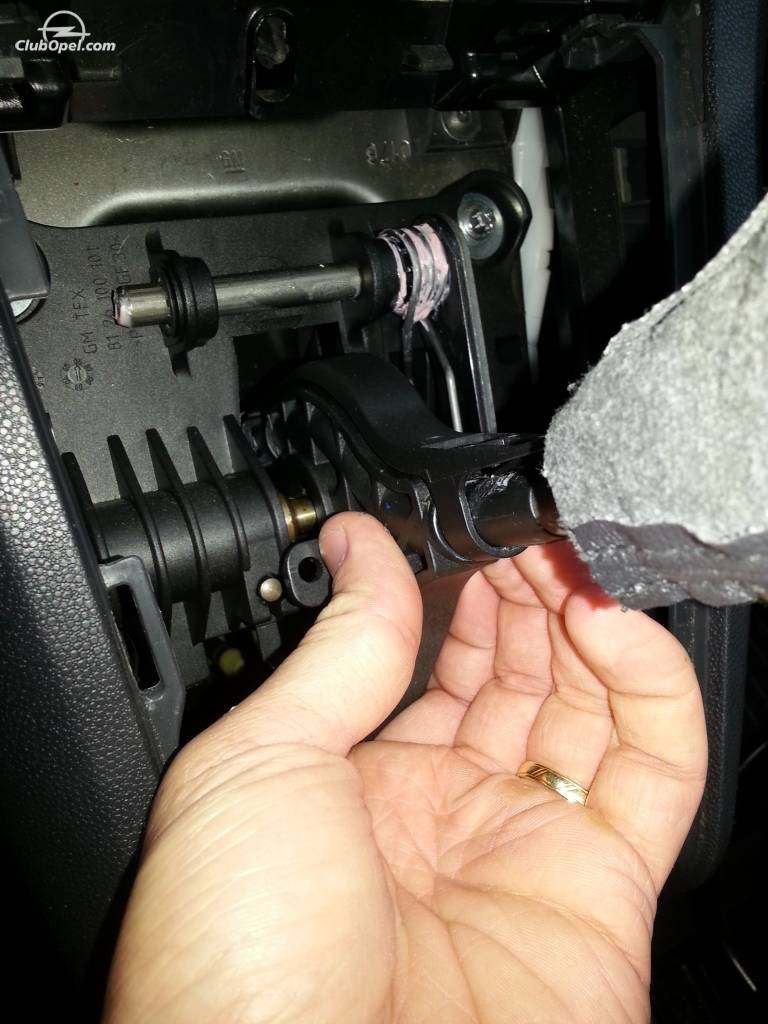

Am cutreierat internetul si nu am reusit sa aflu cum pot schimba manseta din piele de la schimbator. Problema apare cand vreau sa scot nuca, pentru ca nu o pot trece peste. Si daca pe cea veche o pot taia ca s-o scot, cea noua nu are gaura suficient de larga pentru a trece peste. Aveti idee cum se poate face treaba asta?

L.E. S-ar parea ca se poate scoate nuca, iar butonul argintiu de marsarier ramane atasat de parghie.
http://www.youtube.com/watch?v=M0wM2vzSDT0
Am sa incerc sa vad daca iese asa.

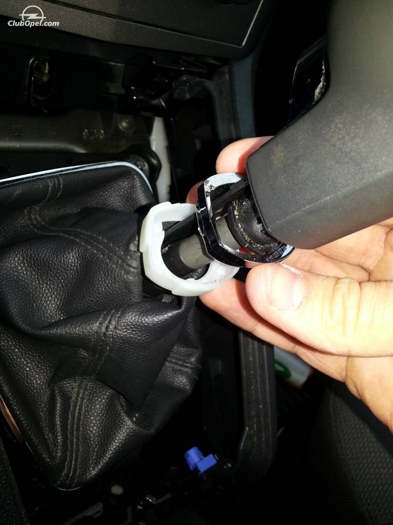

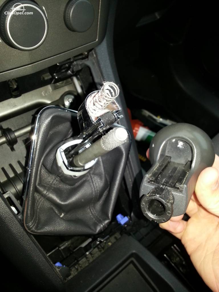

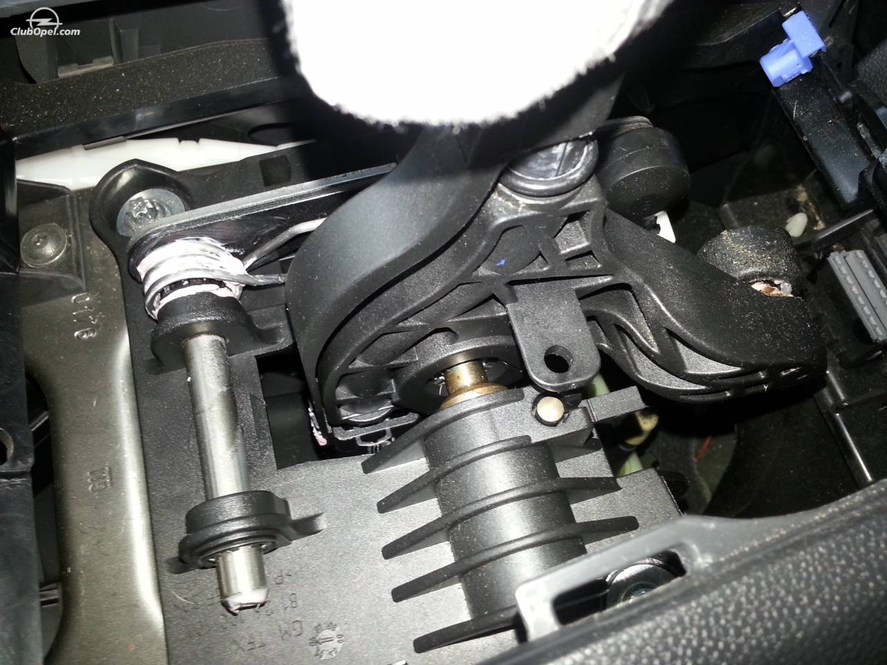

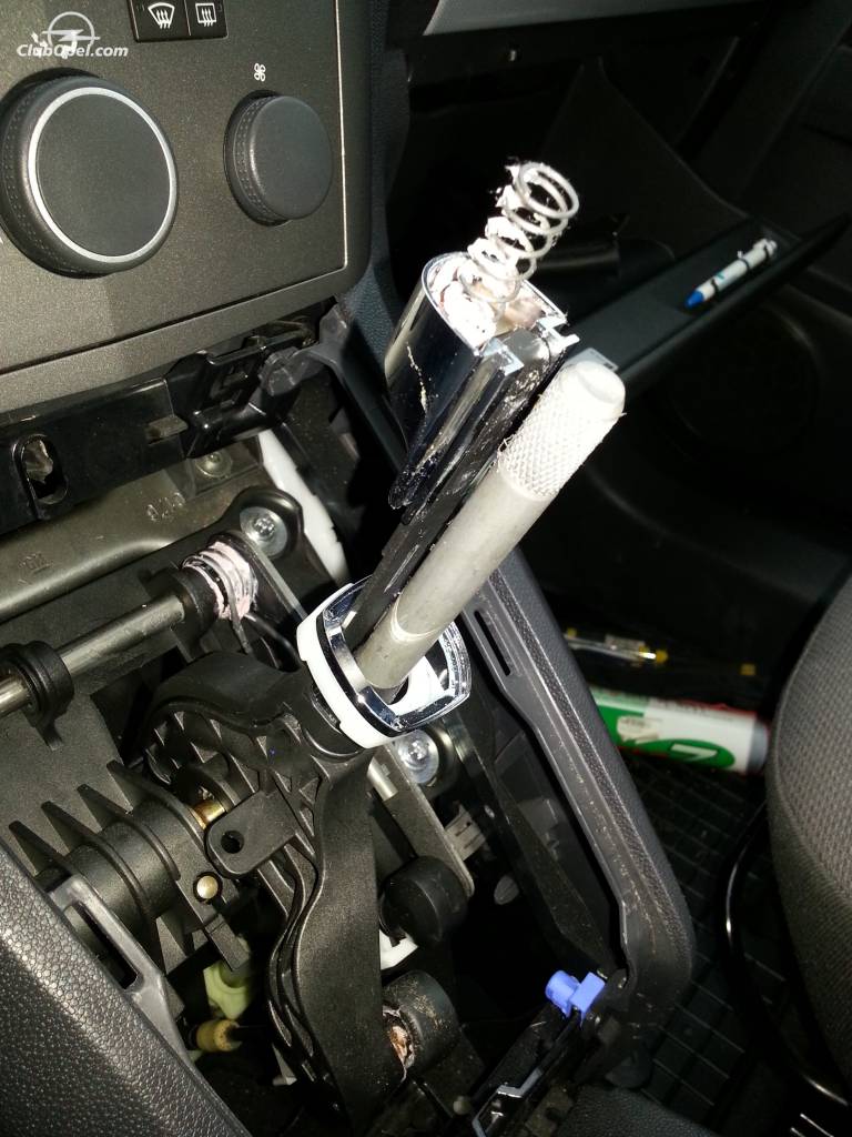

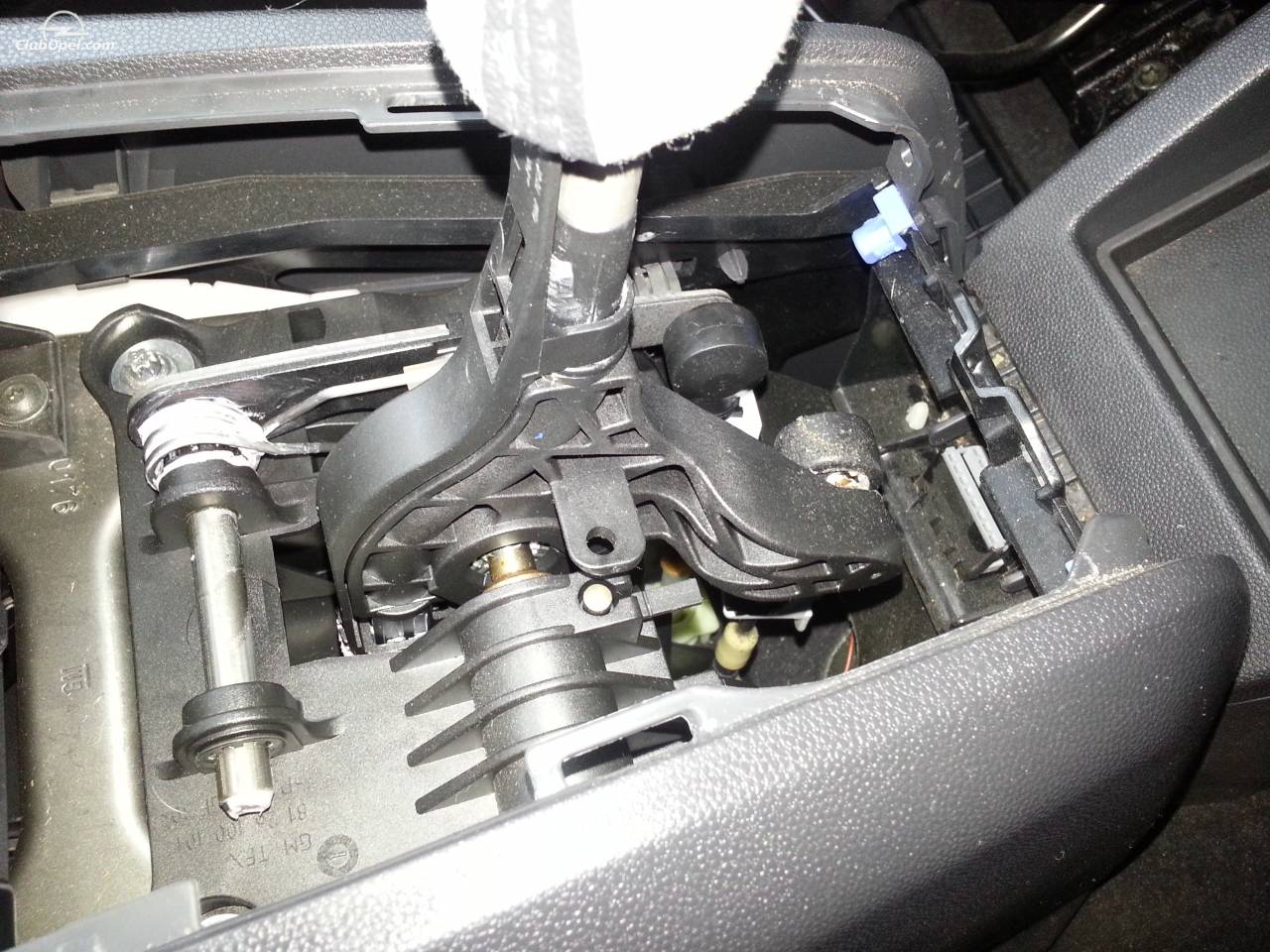

Trebuie insistat putin cu o surubelnita, dar iese pana la urma. Dupa ce piesa respectiva este eliberata, cade imediat si inelul cromat de sub nuca.
Pentru a scoate nuca, trebuie rotita stanga/dreapta si tras in sus, dar nu mai mult de 1-2 grade, ca in filmuletul postat mai sus de nicusor. In acelasi timp e indicat sa tineti cu mana cealalta cat mai fixa maneta pentru a nu forta celelalte piese sau parghia de marsarier.
In felul acesta se poate inlocui si nuca daca e nevoie, fara a schimba tot ansamblul.
