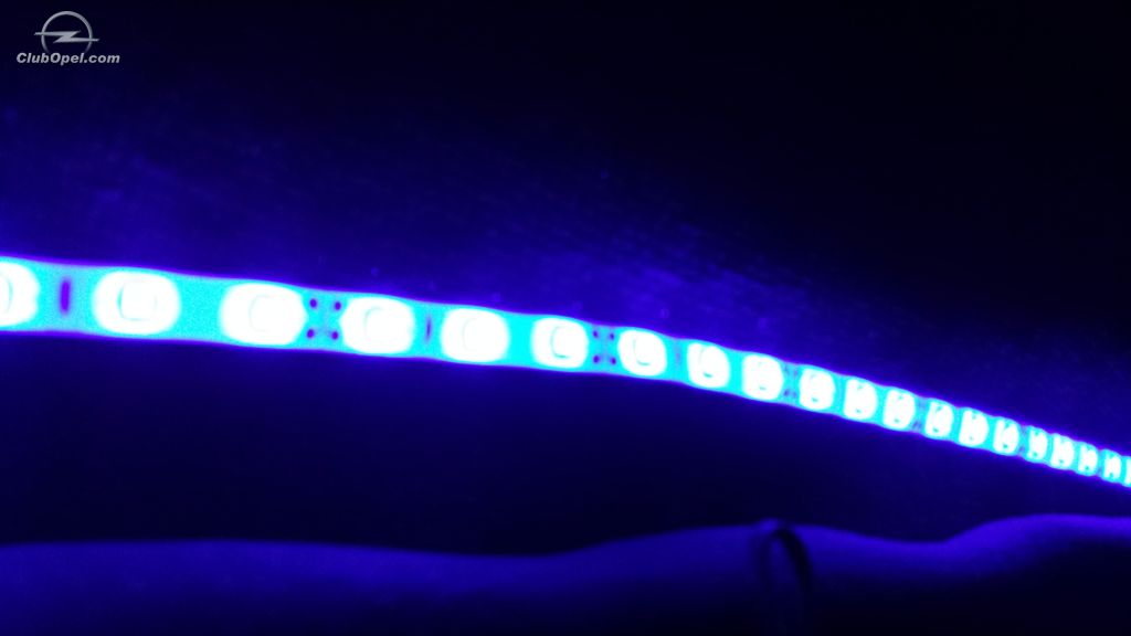

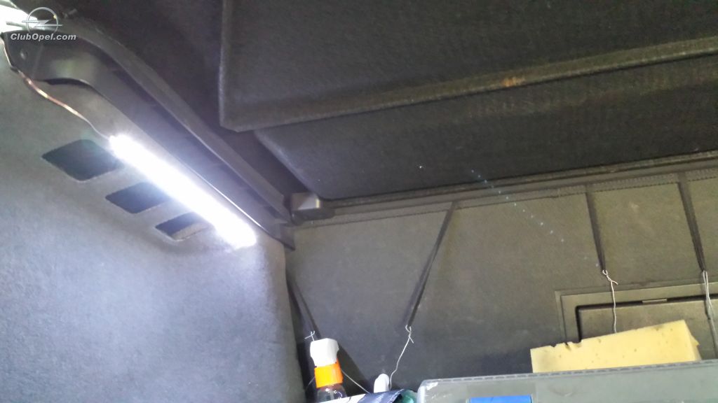

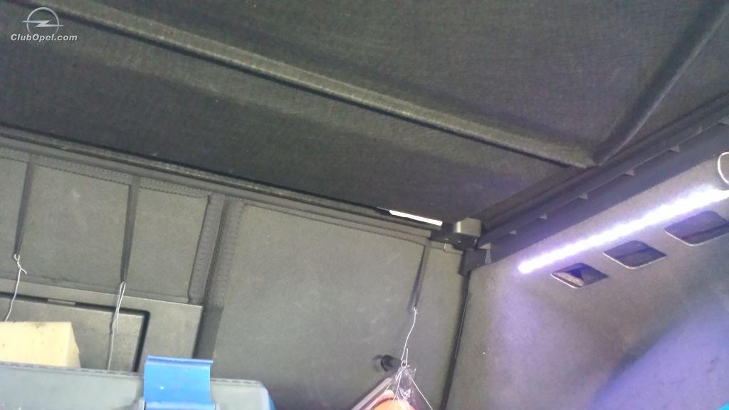

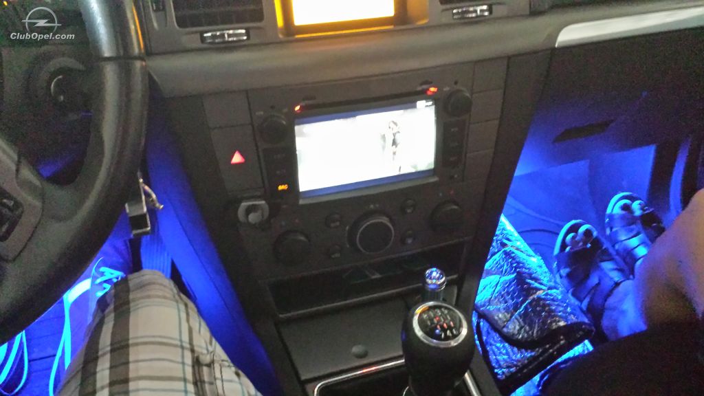

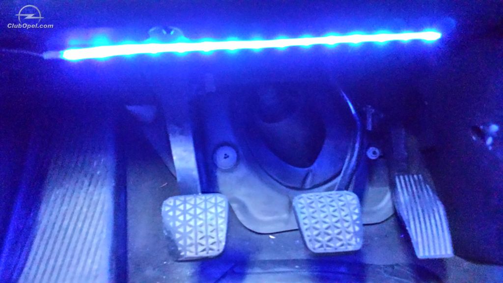

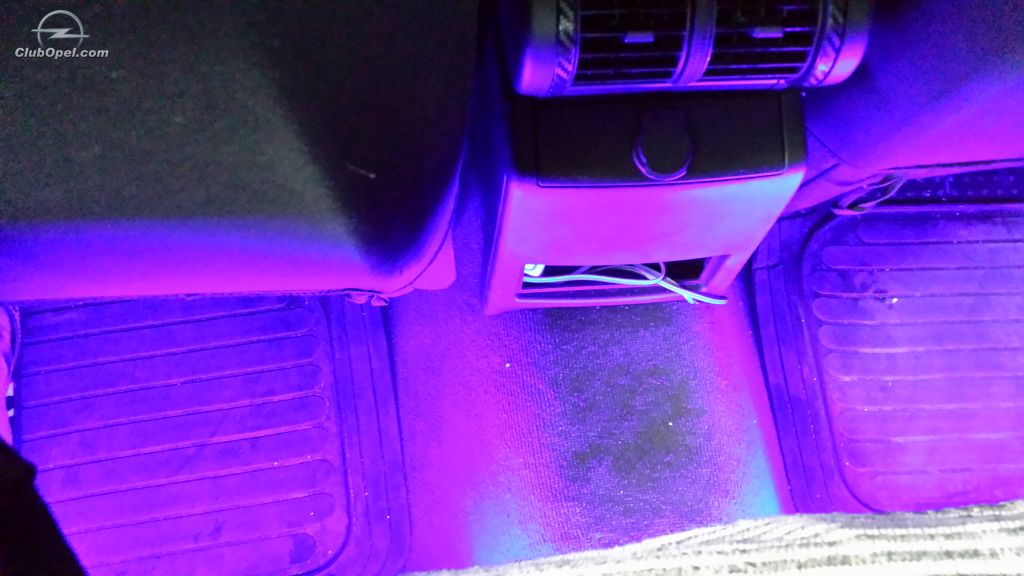

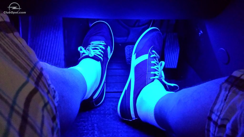

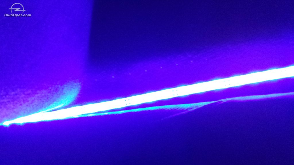

Salutare.Nu stiu daca a mai pus cineva fotografii cu benzi de leduri in interior,am dat o cautare si un am gasit nimic din ce ma interesa,.asa ca am sa pun cateva poze cu iluminarea interioara a masinii mele,care este compusa din ...doua benzi de leduri ,albastre de 30 cm in fata,sub bord,o banda de leduri in spate de 100cm lipita chiar sub canapeaua din spate si doua benzi de leduri,de 30 cm ,albe in portbagaj....cele din portbagaj sunt legate la fosta lampa din portbagaj,iar cele din interior le-am legat la plafoniera...bafta tuturor...

in spate se vede la fel ca in fata,dar telefonul a scos poza in culoare diferita

Fundalul benzii este negru sau alb ?

La mine este alb fundalul...

dar nu sunt cam mari benzile ,adica prea multe module
eu am pus cate 3 module(a cate 3 leduri/modul) pe fata si cate 2 module pe spate (sub scaunele din fata)
lumina este mai putina ,asa mai discret ,
dar daca tie iti place atata de multa lumina e ok .
in portabagaj e ok pentru ca acolo cate o data chiar ai nevoie de lumina.

arata bine...am avut si eu....dar iarna nu prea am circulat cu masina ...iar cand mergeam se incalzea si dupa se facea frig iar...si miau crapat benzile de led...si am renuntat la ele... orisicum Frumos

Salut...sa stii ca nu da lumina asa puternica si mai ales ca nu le utilizez decat atunci cand se deschid usile.Imi reflecteaza un albastru foarte patrunzator ,cred ca daca erau mai putine leduri ,nu mai arata asa...bafta..

As vrea sa imi pun si eu benzi de leduri sub bord si scaune ma intereseaza daca rezista si de unde as putea sa leg becurile sa stea permanent aprinse dar sa le fac eu un buton.on of.

paunescu25 am si eu benzi puse sub bord si m-am legat cu + si - pe mufa de la bricheta iar pe + am pus un buton simplu

A apatut banda led auto speciala , fundalul benzii este negru si mult mai flexibila decat cea normala. Se comporta mult mai bine la frig. intr-un filmulet am vazut cum o innoada si nu are probleme. Am sa iau sa testez si eu.

Salut, am avut si eu benzi de leduri la picioare dar am renuntat la ele din cauza ca se tot dezlipeau. Asa ca am dat jos panourile de sub bord si am montat leduri de 3 mm cu dulie de plastic. Arata foarte bine, intradevar lumina nu este asa puternica ca si la benzi.
