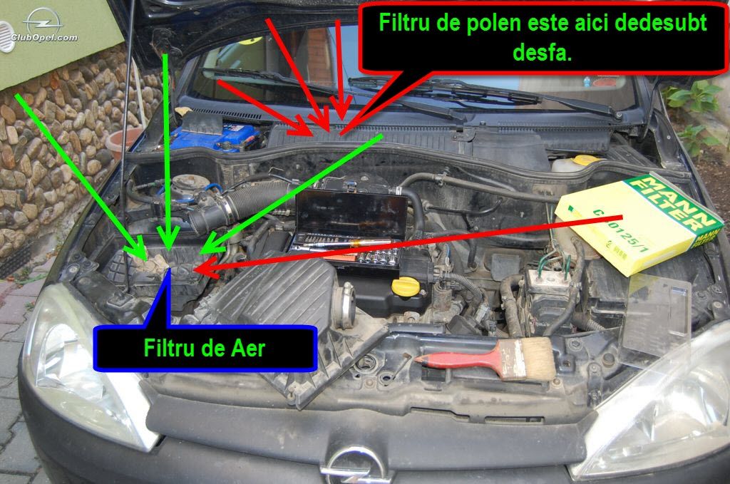

Din ce stiu eu la Corsa C filtrul de polen este in compartimentul motor sub stergatoare.....de unde ideea ca este sub torpedou? :shock:Si apropo fiecare stie cum arata un filtru sau cel putin ...majoritatea ,nu trebuia sa ne prezinti tu,mai bine te interesai unde este filtrul de polen si apoi ne,...certai..parerea mea stricta si personala.

in AutoData areata ca la toate Corsa C se afla cum a spus colegul mai sus.
"filtrul de polen este in compartimentul motor sub stergatoare"

Te rugam pune 4 poze cu masina, cu motorul [ Masina Ta fata, spate, lateral] poate ne lamurim pana la urma.
La corsa C aici este.
Vezi si in cartea ei ce scrie. Corsa C sau Corsa?..................

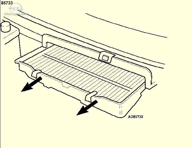

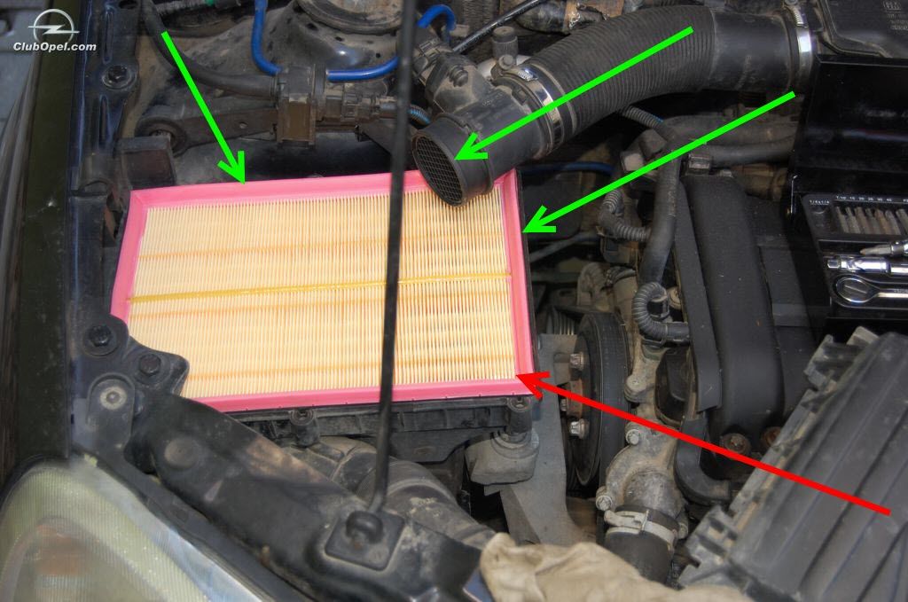

deci poza nr.2 cu filtrul cu margini roz intra in locasul de la poza nr. 3

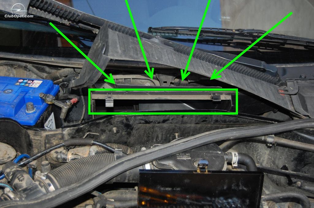

NU, filtrul cu marginile roz este filtrul de aer si apare in primele doua poze , in prima locul si in a doua asezat in carcasa dar fara capac montat iar in a treia poza este locasul filtrului de polen. Dupa cat de bine le intelegi eu zic sa mergi la cineva care se pricepe sa le inlocuiasca.

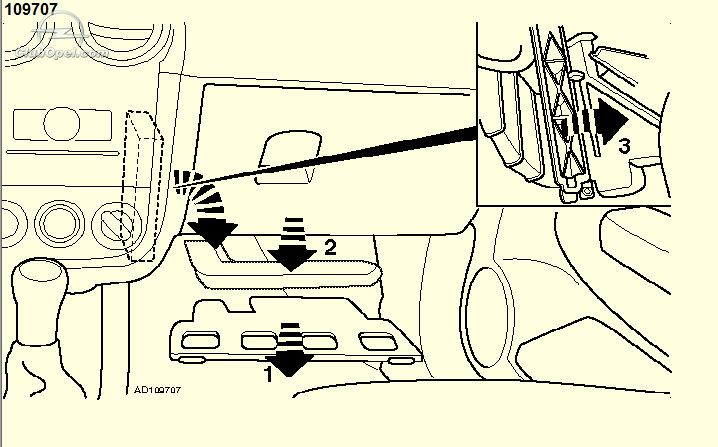

M-am uitat la toate A,B,C,D numai Corsa D are sub torpedou Filtru de polen.
Eu unul cred ca ai Corsa D sau alceva. (O poza cu ea si motorul ei ne va lamuri)
Pentru Corsa D vezi in poza.
Numai ca Corsa D se fabrica din 2006 - 2011-.............

Stimate user xragon, dacã tu ai Corsa C, atunci vei gãsi filtrul de polen în compartimentul motor, sub plasticul de la ºtergãtoare.
Dacã ai Corsa D, atunci îl vei gãsi dupã torpedou, aºa cum îþi aratã ºi în clipul video.
