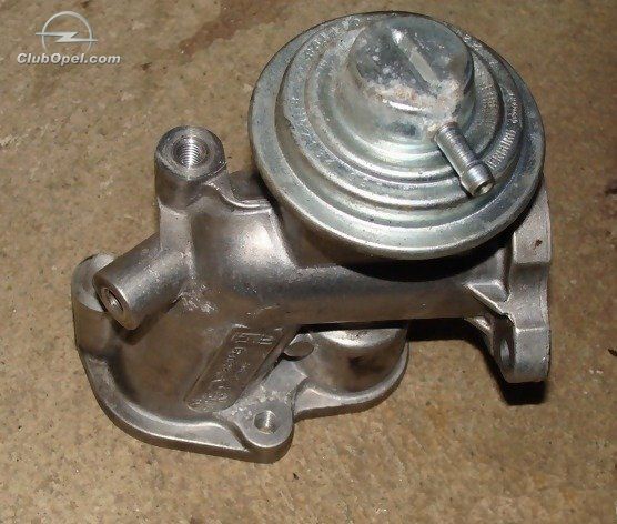

posibil si EGR sa fie blocat...

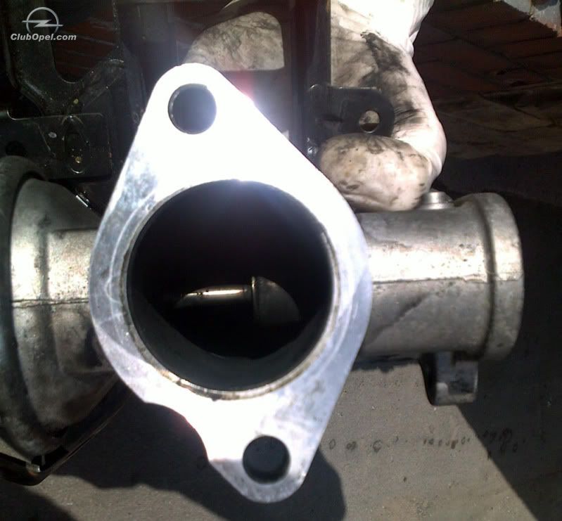

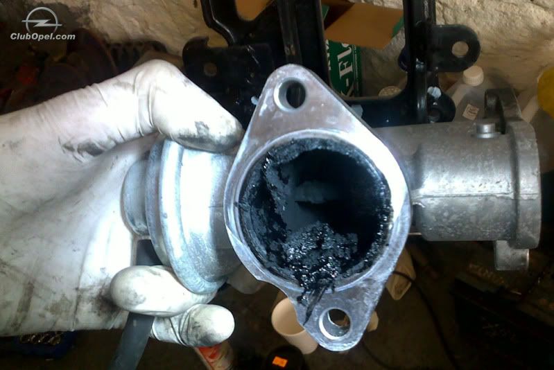

Supapa gaze EGR Opel Astra G 1.7 DTI 2001
|Body|inainte |Dupa.
