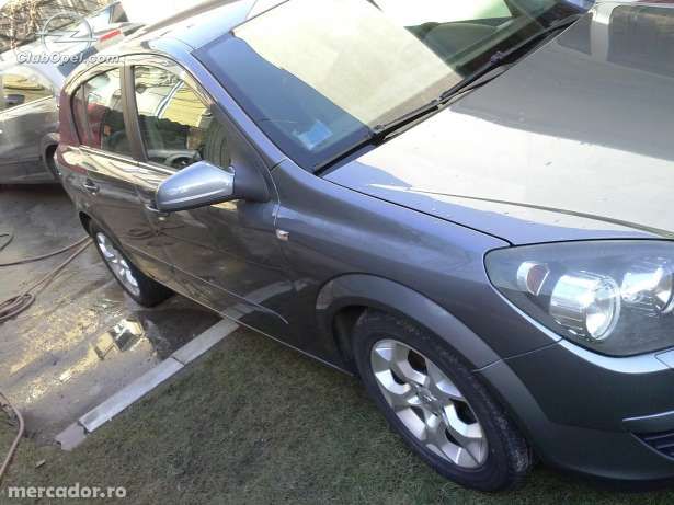

Referitor la jantele 6,5x16" cu 5 spite Y de la Astra H, 5x110mm, am o intrebare pentru cei care au aceste jante: fata de planul buzei jantei, spitele, prin geometria lor spatiala, ies din acest plan? Daca da, aproximativ cu cati mm? Din poze nu prea rezulta acest detaliu.[img]http://[/img][img]http://file:///C:/Documents%20and%20Settings/dan/Desktop/All%20sizes%20_%20Opel%20Astra%20H%20GTC%20_%20Flickr%20-%20Photo%20Sharing!.htm[/img]
Incerc sa postez o poza pentru a fi clar despre ce jante e vorba, nu sunt sigur ca reusesc!

Nu ies foarte vizibil in afara buzei anvelopei. Cred ca in afara anvelopei(ca balon) nu ies deloc. Vezi poze mai multe la mine in semnatura la AstraH
