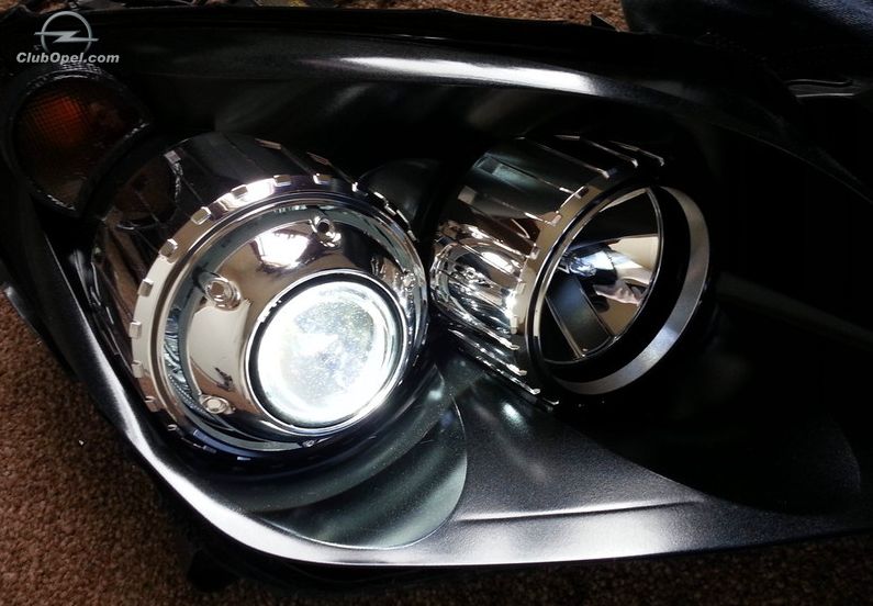

A montat cineva lupa bi-xenon in farul astrei?
Ceva de genul acesta Morimoto mini H1

Initial am vrut sa schim farurile pentru unele originale cu lupa fara AFl,dar costurile ajung undeva la 1300-1500 RON si nu merita cand pot comanda aceste lupe pentru 220 RON si un kit xenon pentru 250-300 RON.Un alt + al lupelor aftermarket este ca se poate pastra reglajul electric.

Cu lupele nu orbesti pe nimeni si diferenta este de la cer la pamant.Sper sa se convinga toti smecherasii si sa renunte.

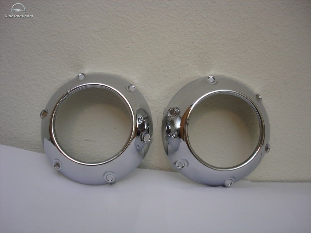

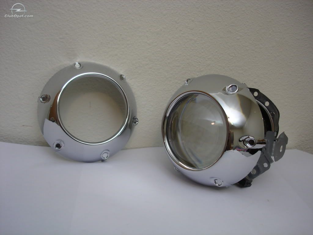

As fi si eu curios sa vad exact ce model de ornament se potriveste pentru lupele acestea, si daca ornamentul din fata este interschimbabil de la un model de lupa la altul (aes sau morimoto) si care se potriveste mai bine la astra h
Un exemplu:

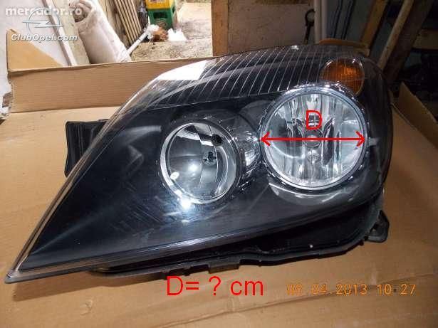

Inca nu avem un curajos. Daca desfaceti careva farul sa puneti lupe , am o rugaminte,daca puteti sa masurati diametrul oglinzii de la faza scurta ca in imagine.
