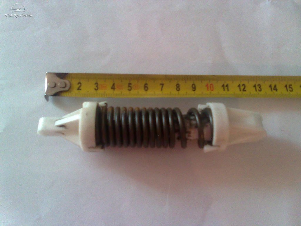

m-am trezit cu un arc la picioare . banuiesc ca este de la pedala de ambreiaj. ma poate indruma cineva ce sa fac?

si eu am patit la fel ca voi,cu ceva timp in urma.si la mine se rupsese bucatica aia de plastic galbena. am refacut-o din aluminiu si de atunci n-am mai avut probleme.numai bine

Bucatica aia s-a rupt si la mine.
Am cautat sa o cumpar dar nu am gasit si nici nu aveam de unde sa o fac din aluminiu.
Eu am lipito cu picatura si i-am pus un panduit(soricel de plastic) de jur imprejur sa o tina fixa...cu speranta ca nu o sa cedeze. Oricum din punct de vedere al proiectarii...piesa aia a fost gandita foarte foarte prost.

bucatica aia de plastic n-o vei gasi de cumparat separat decat impreuna cu arcul ala.incearca daca nu la dezmembrari,insa problema e ca mai devreme sau mai tarziu iti va ceda si asta.sfatul meu e sa o iei pe asta care o ai sa te duci la un strungar si sa-i ceri sa ti-o faca din aluminiu.si mie mi-a facut-o cineva .e intr-adevar ceva mai delicat dar nu imposibil de realizat.imi pare rau,nu am o a doua piesa deci nu te pot ajuta. numai bine

Dupa o saptamana, s-a rupt din nou bucatica aia de plastic si am facut-o si eu din aluminiu.
Nu a facut foarte ok gaura aia unde intra efectiv arcul, nu e la fel de fina ca cea din plastic.
Acum om vedea cat tine...daca nu si nu, o sa imi bag picioarele si o sa cumpar una noua si gata, sau o sa caut la dezmembrari.

nu-i nici o problema ca nu e la fel de fina ca cea din plastic.conteaza sa stea arcul bine sprijinit in ea. la mine au trecut 2 ani jumate de cand am efectuat operatiunea si de atunci nu s-a mai intamplat nimic. una-i plasticul si alta aluminiul.numai bine

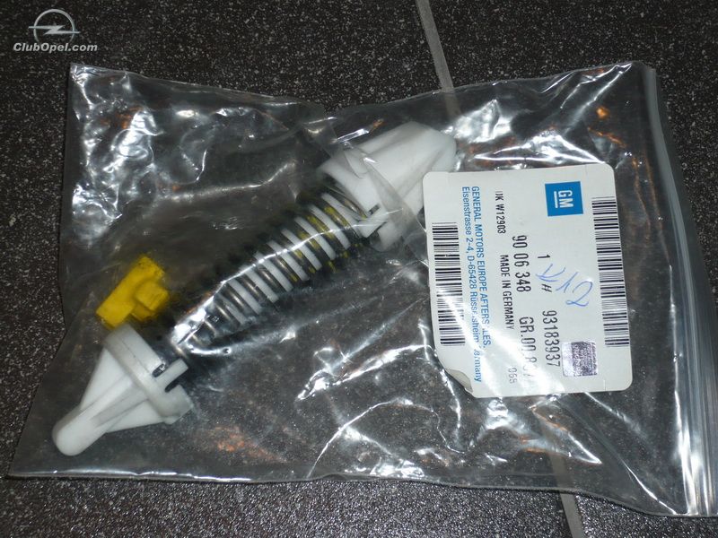

Ma uitam azi la Opel la Field Remedy si am gasit asa ceva:
Field Remedy: 1593
Subject: Clutch Pedal (LHD) - Return Spring broken
Models: Engines: Option:
Vectra-C 2002...2003 All LHD only
Complaint: Clutch pedal return spring might break.
Cause: Material deviations
Production: Ellesmere Port: W0L0ZCF6841002678 Date: 04.09.2003 Rüsselsheim: W0L0ZCF6941003896 Date: 29.08.2003
Adica exact bucatica aia de plastic rupta, desi din ce spun ei aici ar fi vorba de arc...dar ma gandesc ca nu e exprimat corect.
Ideea e ca atunci cand mi s-a rupt mie, am sunat si la service opel si la magazine de piese auto si nici unu nu a stiut exact ce vreau eu pt ca nu stiau codul de pe piesa. El nu e trecut nici pe arc si nici pe piesa mica de plastic. Deci nu am putut sa comand nimic.
Asa ca am gasit si codul piesei...in caz de mai are careva aceasta problema...sa o rezolve mai rapid.
Spare-Parts: Part-No.: Catalogue-No.:
Over centre spring 93183937 90 06 348
