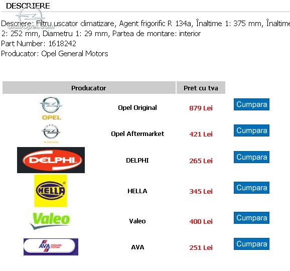

Am cautat si am gasit niste preturi de mai bine cumperi radiator nou:
Ce am vazul in link-ul pus de tine este radiatorul de clima.

Daca filtrul arata ca cel din link-ul pus de tina inseamna ca ai scapat ieftin pentru ca este montat pe exterior si este sub forma de capsula. Inseamna ca a sarit numai capacul de la tubul radiatorului. Poti face la strung un capac concav care sa reziste la presiune si un meserias il sudeaza fara probleme. Bafta.
