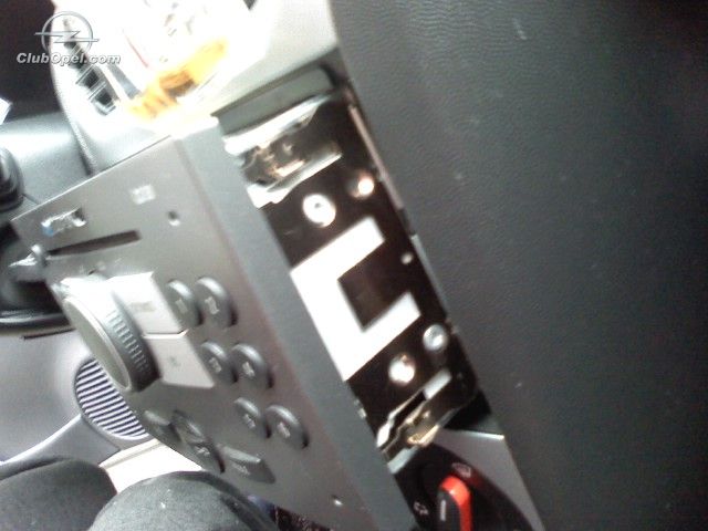

..si degeaba link-ul pt curatare lentila ...... m-am chinuit 3 ore sa-l dau jos ( CDR-500) si n-am reusit neam ! Am stat pe forum , am citit orice despre faza cu datul jos , mi-am confectionat scule , am incercat cu electrozi si eu , cu surubelnitze , cu orice am putut eu concepe dar degeaba. Si inainte sa dau cu ranga in el , m-am oprit renuntand la idee ......pe moment. Ori cineva , cindva a fortat acele cleme , ori o fi rupt ceva in interior , nu stiu ......
Am desfacut si torpedoul , l-am impins din spate ....cu frumosul , cu forta , ....nu merge si gata.

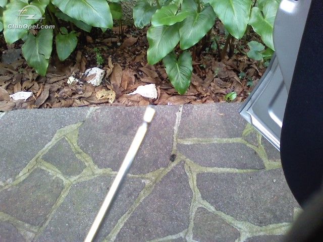

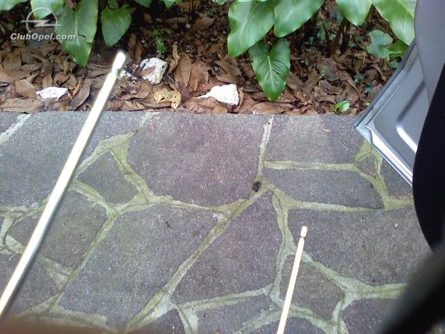

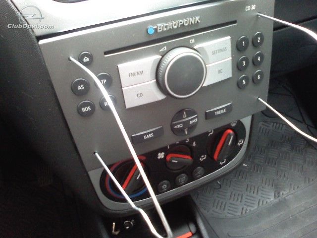

Ca sa extragi cdr-ul ,care este fixat foarte bine acolo (iti spun din proprie experienta dupa ce m-am chinuit circa 1,5 h fara sa exagerez) faci asa :
-dai surubelele alea jos de la casetofon cu un imbus
-confectionezi din 2 electrozi ,2 cleme care au forma literei U si le crestezi la capete ,faci un sant de jur-imprejur (practic el se clipseaza acolo in interior)
- bagi bine clemele pana se aude "click" in gaurile de la casetofon
- tragi bine , cu jocuri stanga-dreapta si cu mult curaj ai sa vezi ca iese
Acum 1 saptamana am reusit sa il scot si eu dupa numeroasele incercari abandonate.E normal ai sa vezi ca iese greu prima data pentru ca e clipsat bine .
Torpedoul sau scrumiera o dai degeaba jos ,pentru ca el vine impins intr-o carcasa .Tu impingeai de carcasa practic nu de casetofon ;el e bagat inauntrul carcasei si e fixat acolo.Nu ai cum sa il scoti asa !
Iti atasez si o poza aici cu clemele :
Aici o varianta a colegului :
beynur a scris:in sfarsit am reusit sa scot si eu cd playerul din bord,cu cele 2 ,,,cheite,,, in forma de,,u,,.le-am facut dintr-un umeras de haine din fier.le-am crestat cu un cleste la capate si gata
ptr cei ce vor sa scoata casetofonul la corsa c.bafta
