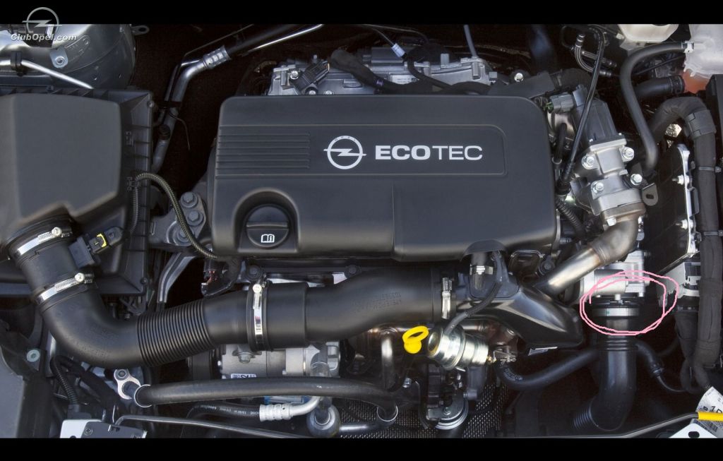

Mda...vreau si eu niste sfaturi de la cunoscatori...am fost cu masina in service si are o singura chestie....
in poza atasata am incercuit cu roz un furtun unde s-a gasit urma de ulei...faza e ca este si prin interior....nu mult, dar sunt urme...pe scut cand l-a dat jos era plin de ulei (banuiesc ca de la revizie, nu l-a dat jos si s-a murdarit). In alta ordine de idei este normal acest lucru? cei de la service nu au zis de la ce este...mi-au zis ca in timp s-ar putea sa se duca turbina...
voi ce ma sfatuiti?

acel furtun e defapt un raqcord de plastic el vine din intercooler si intra in clapeta de acceleratie, daca ai doar urme de ulei sau o pelicula foarte fina in interiorul lui este normal, doar daca ajung picaturi foarte mari de ulei acolo atunci chiar este o problema cu turbina care pierde ulei la semeringuri si care la randul ei se poate rezolva.😃
bafta
PS
verifica bine de unde a ajuns uleiul pe scut
daca nu ai facut inca un test cu masina respectiva sa verifici turbina mergi cativa km cu turatii de 3500-4000rot/min si urmareste ca turbina sa se auda frumos fara suierat 🙄
LE
din cate stiu eu se poate reconditiona turbina, nu stiu un pret, dar din ce ai spus pana acum e in regula daca ar avea o problema cu turbina nu ar avea putere, vezi ca are si DFP si in cazul in care ar fi probleme nu ar mai reusi regenerarea 😊, sunt multe chestii de urmarit la un diesel second hand

Si semeringurile alea cat costa daca se strica? Daca se strica alea turbina trebuie schimbata/reparata?
