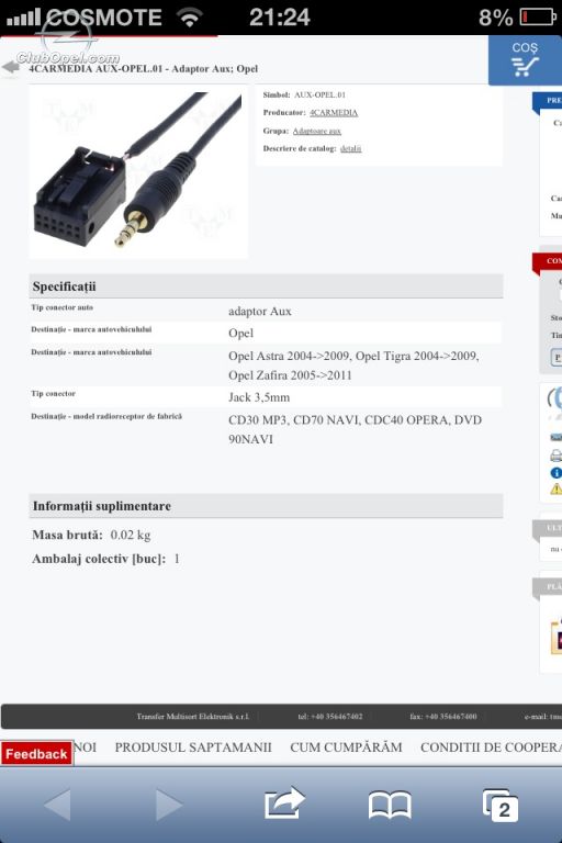

Imi poate spune cineva mufa asta cum ar trebui montata pe masina?
Cei de pe site spun ca merge la opel dar nu da detalii.

Este o mufa care nu te ajuta la nimic. In primul rand CD30 mp3 care suporta AUX IN foloseste anumiti pini iar CD 70 navi / DVD90 navi foloseste alti pini iar CDC40 Opera cu AUX IN inca nu am vazut 😊 si mufa aceea nu are de unde sa ghiceasca ce aparat din cele doua categorii o sa ii pui !

Ce bine era daca ar fi asa simplu, acea mufa nu te ajuta la nimic.
Despre CD70navi sigur iti spun ca nu poti monta aux fara modificari hardware, trebuiesc adaugate componente in HU, cel mai probabil va fi nevoie de un update de firmware, si dupa toate astea de schimbare code index cu ajutorul op-com.
Eu mi-am montat-o singur, treaba relativ simpla daca daca sti ce faci si poti interpreta o schema electronica 😃
