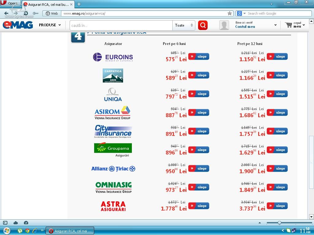

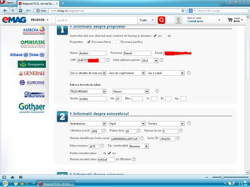

Baieti ma scuza-ti ca deja am devenit off-topic dar am facut PrintScreen sa vedeti rezultatele mele
