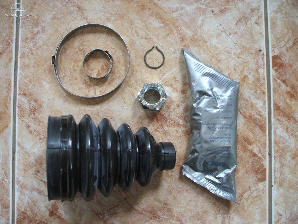

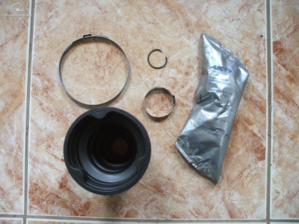

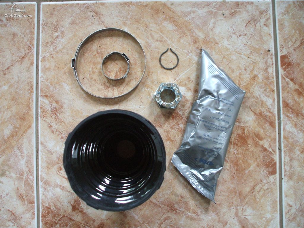

Inainte de a va apuca de operatiune trebuie sa aveti cele doua burdufuri :
1. Kit Burduf cap planetara exterior, contine: burduf, coliere, vaselina, piulita, siguranta ax.
Cod piesa 26067603, Cod GM 1603005.
2. Kit Burduf cap planetara interior, contine: burduf, coliere, vaselina, siguranta cutie.
Cod piesa 26073421, Cod GM 1603004.

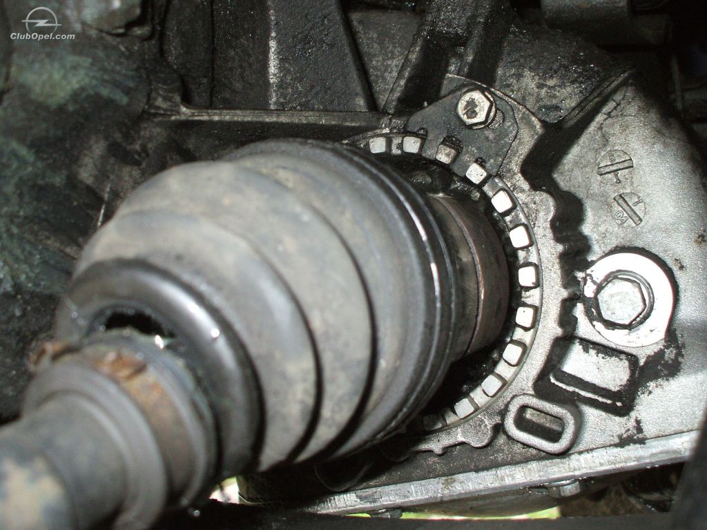

Situatia in care ambele burdufuri sunt uzate este rara. Frecvent observam uzura burdufului exterior.
DE CE O INTRETINEM :
De obicei proprietarii ignora verificarea burdufurilor planetarelor, iar „cloncanitul” planetarei desi le atrage atentia inseamna o cheltuiala ce putea fi evitata. Capul planetarei este defect si irecuperabil in acest stadiu! Asta se intampla din cauza ignorantei, nepriceperii. Efectele pot fi dezastruase.

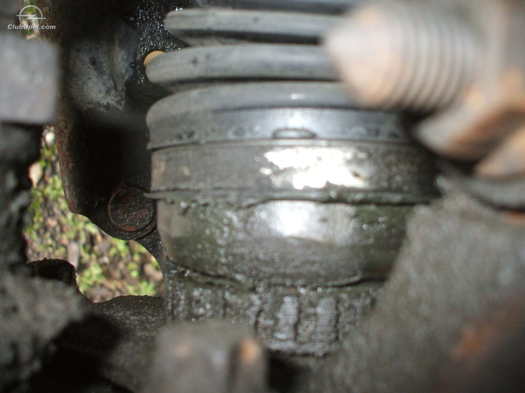

MANIFESTARE :

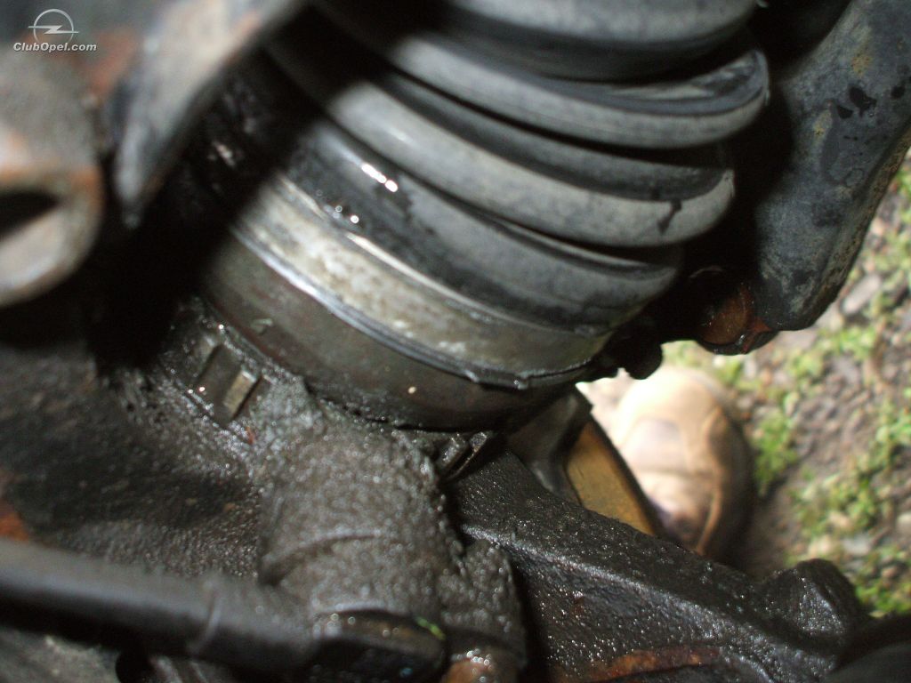

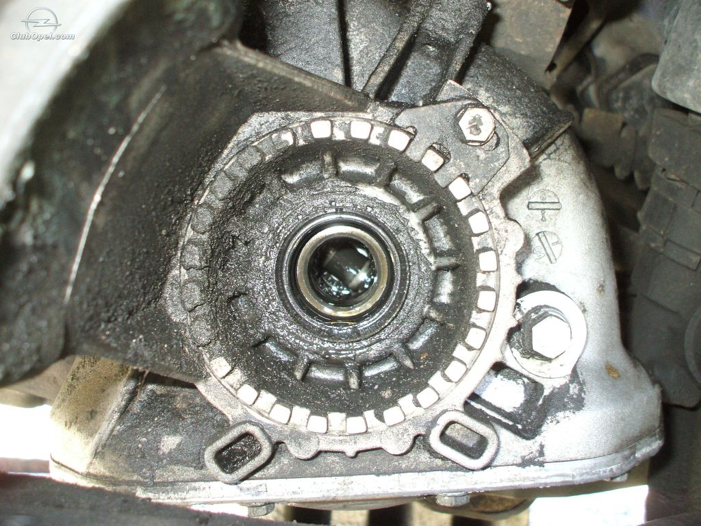

Urme de vaselina pe: janta, anvelopa, aripa interioara, bratul inferior, cutia de viteze.
Incarcarea cu vaselina a senzorului ABS. Lipsa eficientei la franare.
Urme de vaselina pe componentele de frana: disc, placute, etrier.
„Cloncane - Troncane” in viraje.

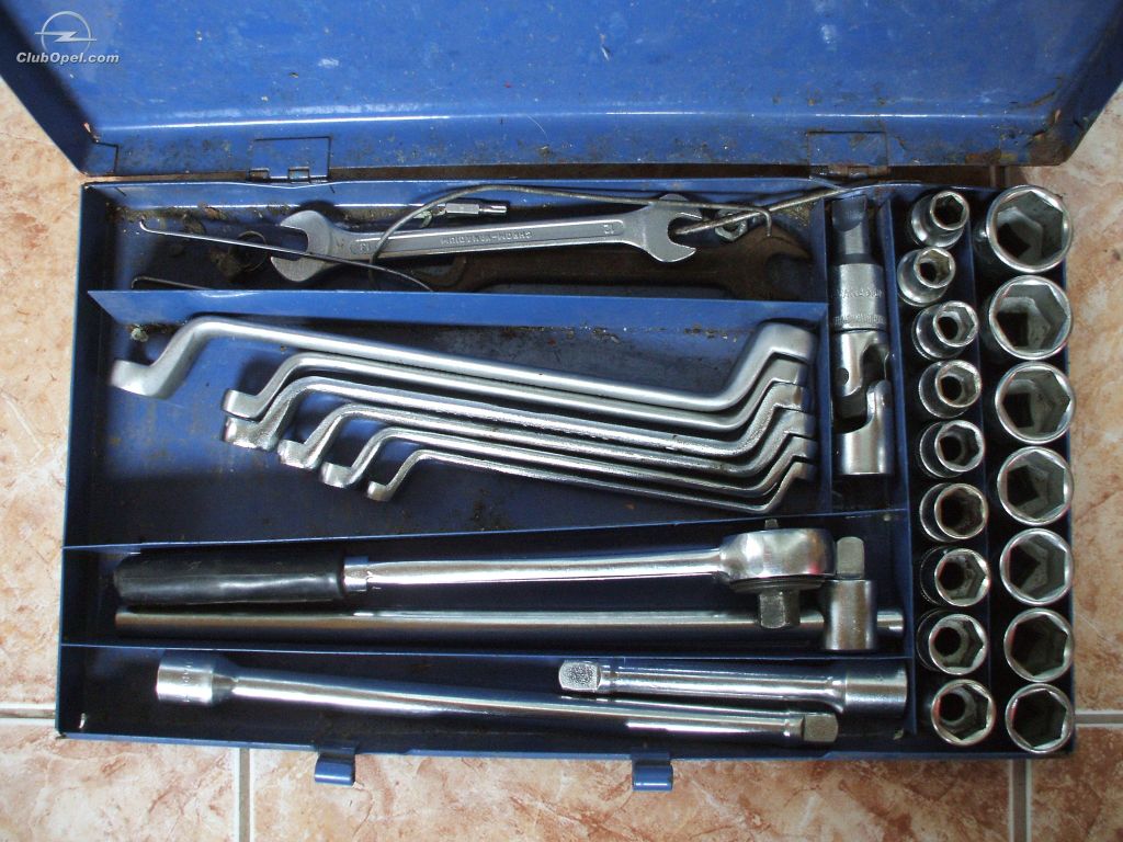

Scule necesare: trusa de tubulare, tubula de 30, cheie cu clicket, prelungitor scurt, prelungitor lung, inelare cotite, cleste ptr coliere, surubelnite, ciocan, dorn, dalta, spray de frana, vaselina, perie de sarma, perie de curatat, pensula de 50mm, vas pentru solvent(eventual un bidon de 5L taiat), carpa de bumbac, manusi, solvent(motorina), cheie de roti, cric, capra, aparat foto. Daca am uitat ceva voi completa.

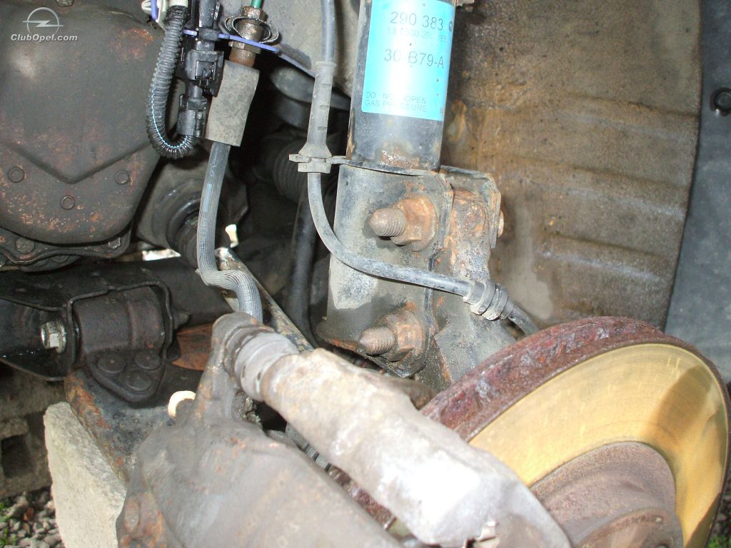

1. Se ridica masina pe cric.
2. Se pune o capra sub lonjeron.
3. Se desfac prezoanele.
4. Se scoate roata.
5. Acum verificati / indepartati urme de: nisip, pamant, praf, rugina de pe:
a) surubul / piulita bieletei antiruliu;
b) suruburile / piulitele fuzeta / amortizor;
c) suruburile etrierului;
d) surubul / piulita pivotului.

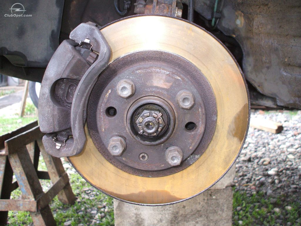

6. Se scoate capacul butucului ce protejeaza piulita planetarei.
La unele masini trecute prin maini de „meseriasi” acest capac NU exista deoarece se distruge la demontare, deci se inlocuieste.
7. Se scoate siguranta splint de la piulita planetarei.
8. Acum avem nevoie de cineva sa calce frana in timp ce noi desfacem cu tubulara de 30 si prelungitorul scurt piulita planetarei. Daca nu are cine veti folosi 2 prezoane si o bucata de bara, teava, coada de lopata pentru a improviza un sistem de parghie ce va tine „contra”.

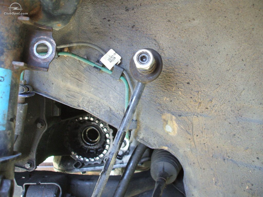

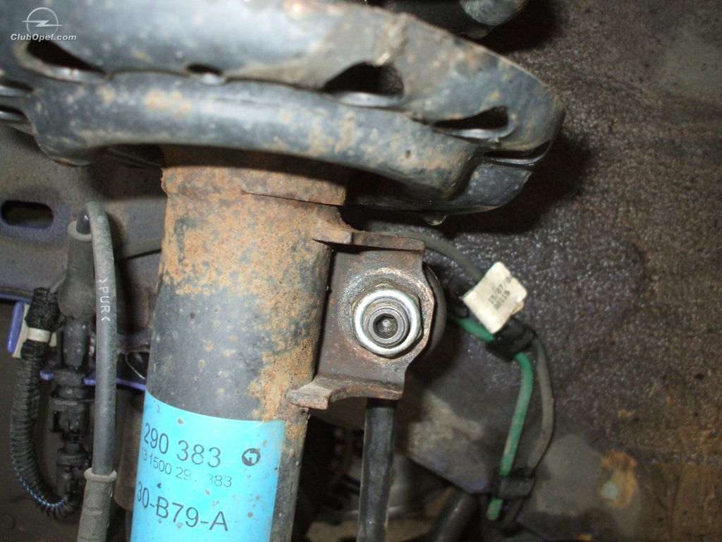

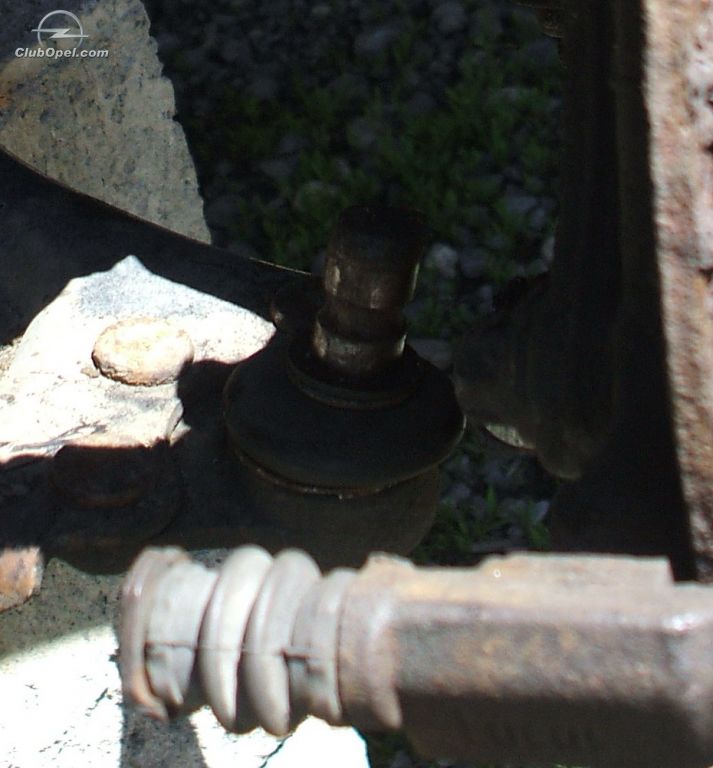

9. Se desface bieleta antiruliu de pe amortizor cu inelara de 19 si se tine contra cu torx de 30.

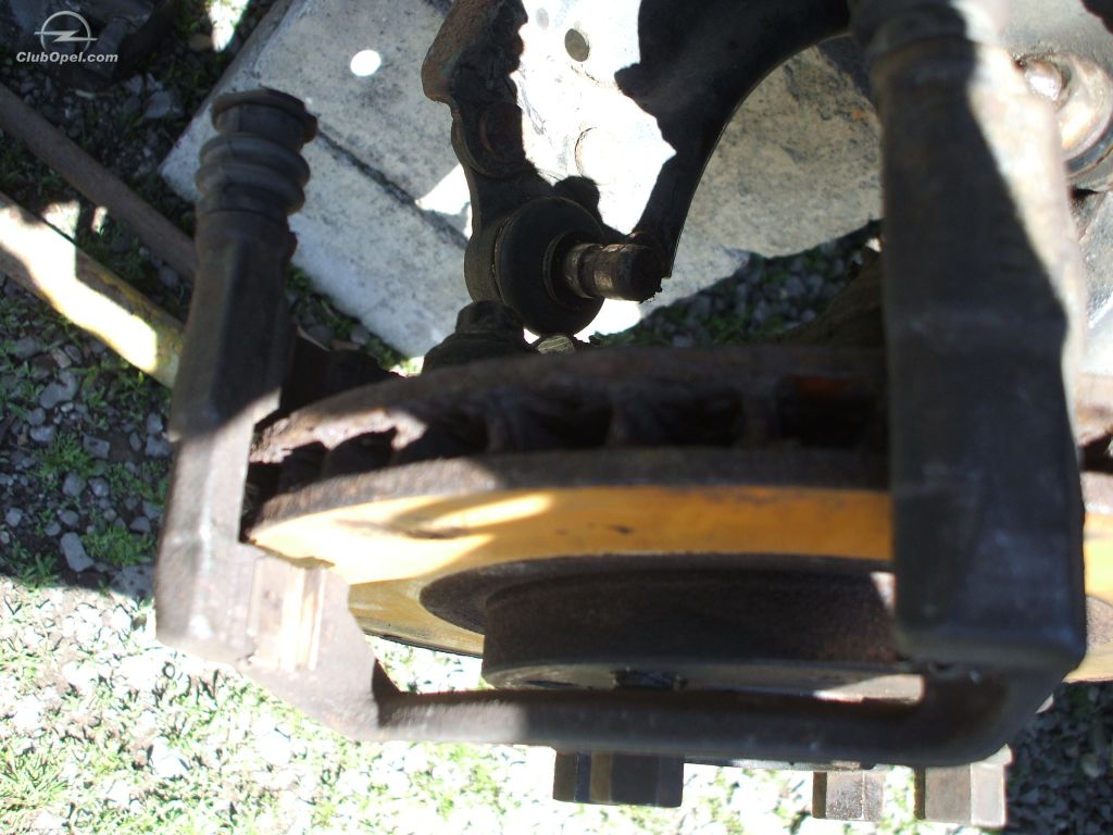

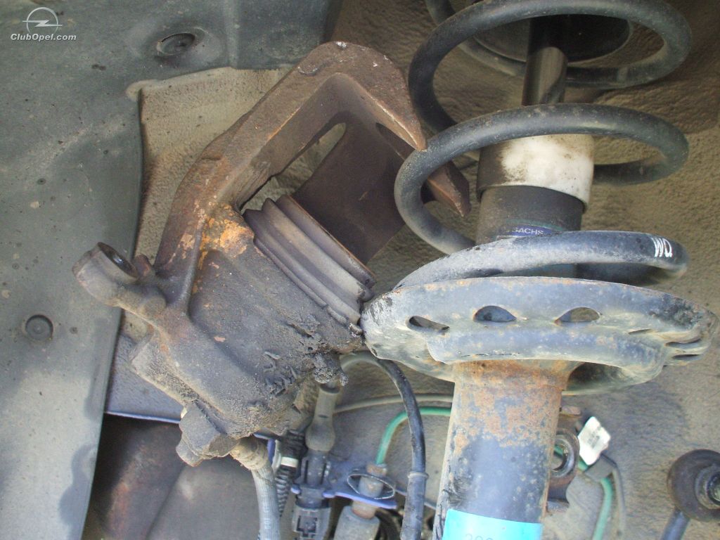

10. Se desface etrierul cu inelara de 13. Atentie cum fixati / asigurati etrierul pe arc!
11. Eliberati cablul ABS-ului din urechea amortizorului.
12. Se desface piulita / surubul pivotului cu inelara de 17.

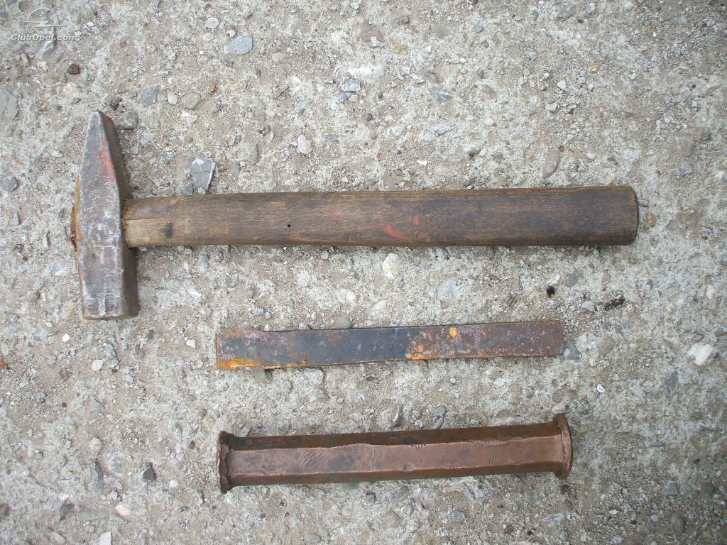

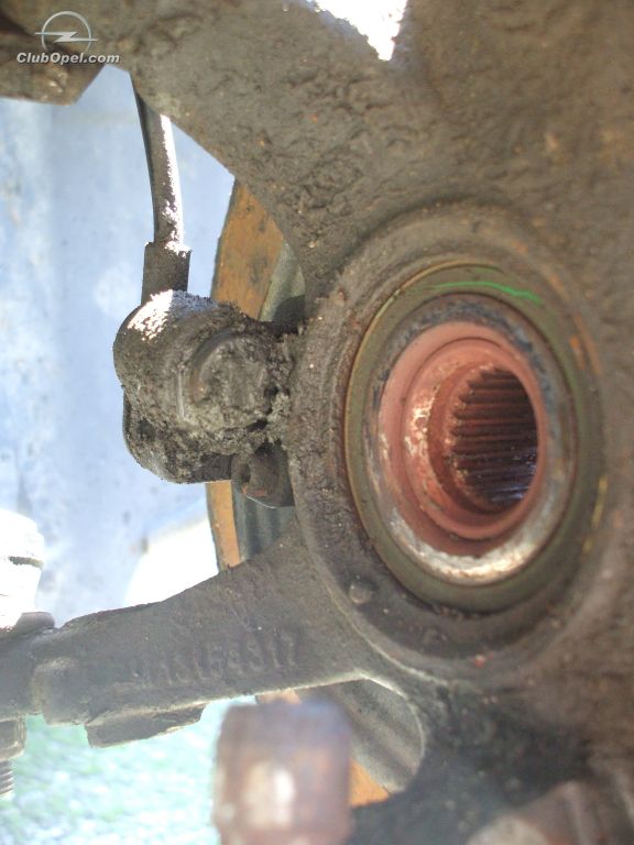

13. Se scoate capul planetarei din butuc. Ciocaniti usor si trageti de butc. Acum aveti un capat al planetarei liber.

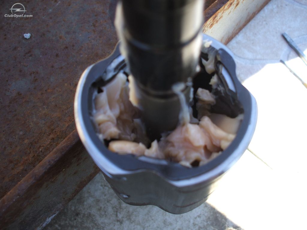

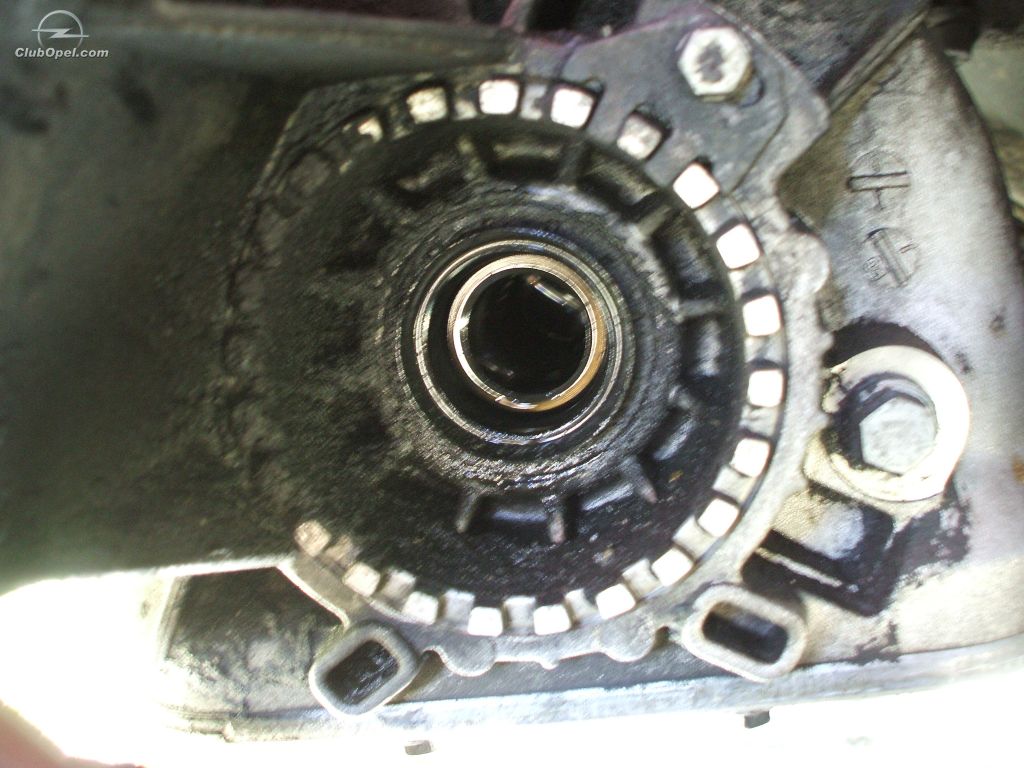

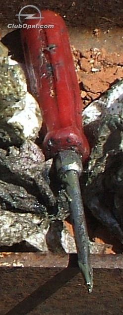

14. De sub masina cu ajutorul ciocanului si al daltei ciocaniti usor, dar ferm cu simt in buza capului planetarei pentru eliberarea inelului din cutie.

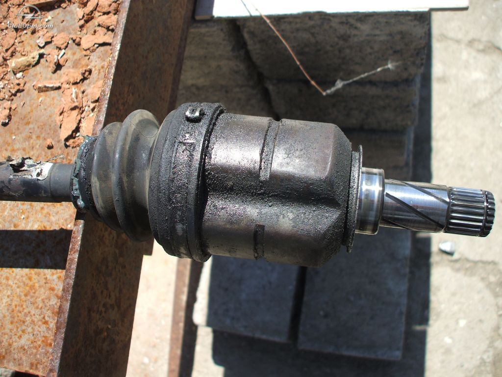

15. Acum aveti planetara la dispozitie! Spor la curatat / degresat! Dupa ce ati curatat foarte bine desfaceti colierele cu ajutorul unei surubelnite. ATENTIE! Sa nu va accidentati.

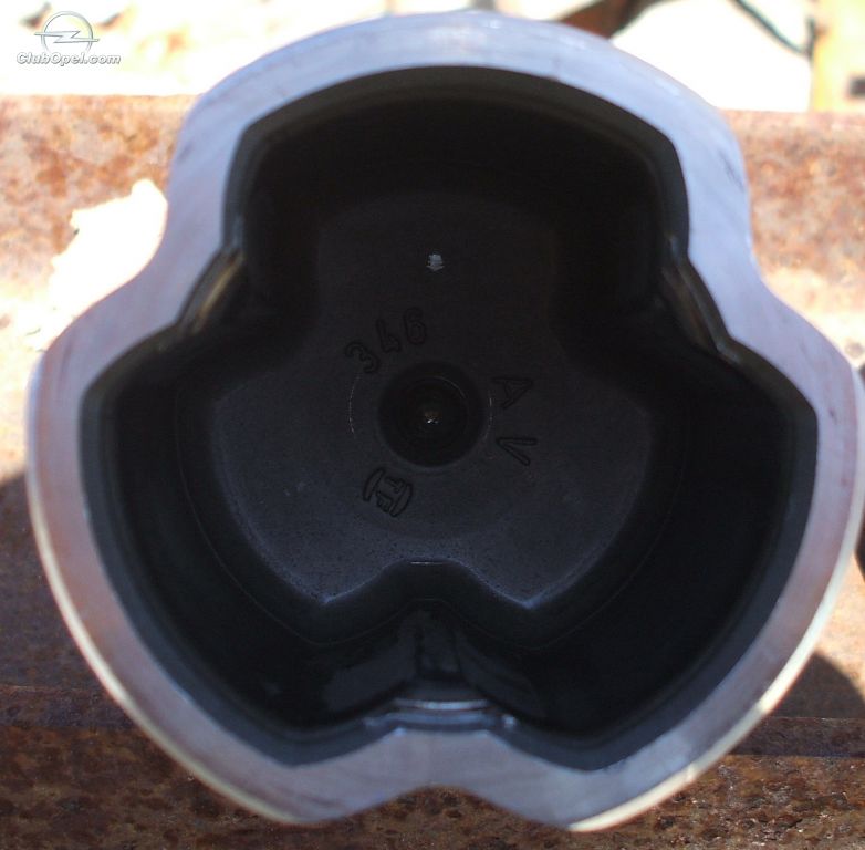

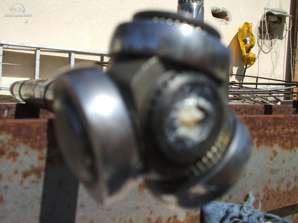

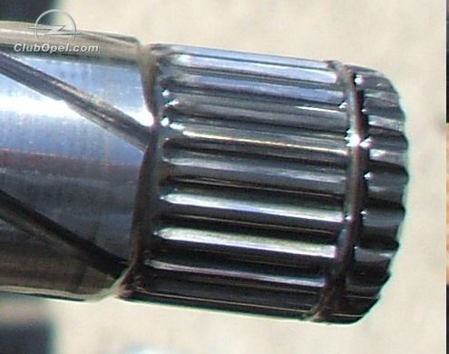

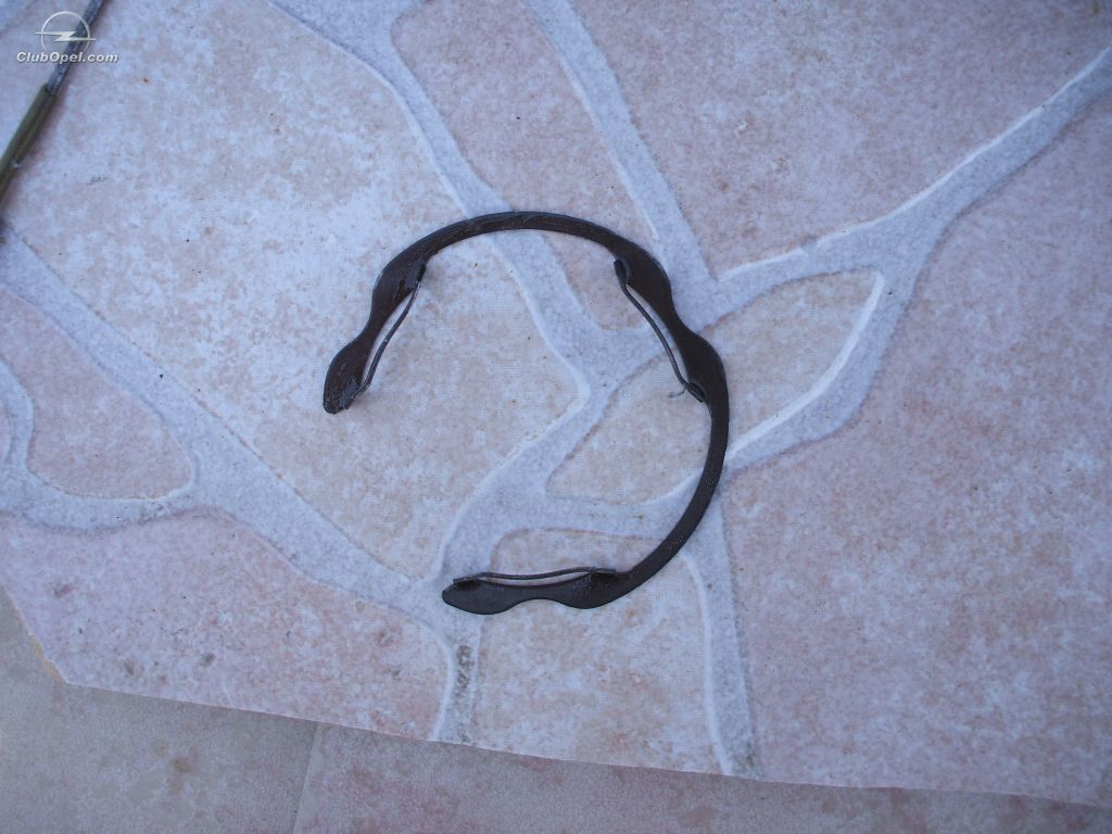

16. Pentru scoaterea tripodei din capul planetarei se scoate siguranta de pe cei 3 dinti cu ajutorul unei surubelnite. Se curata / spala siguranta si se lasa la uscat.

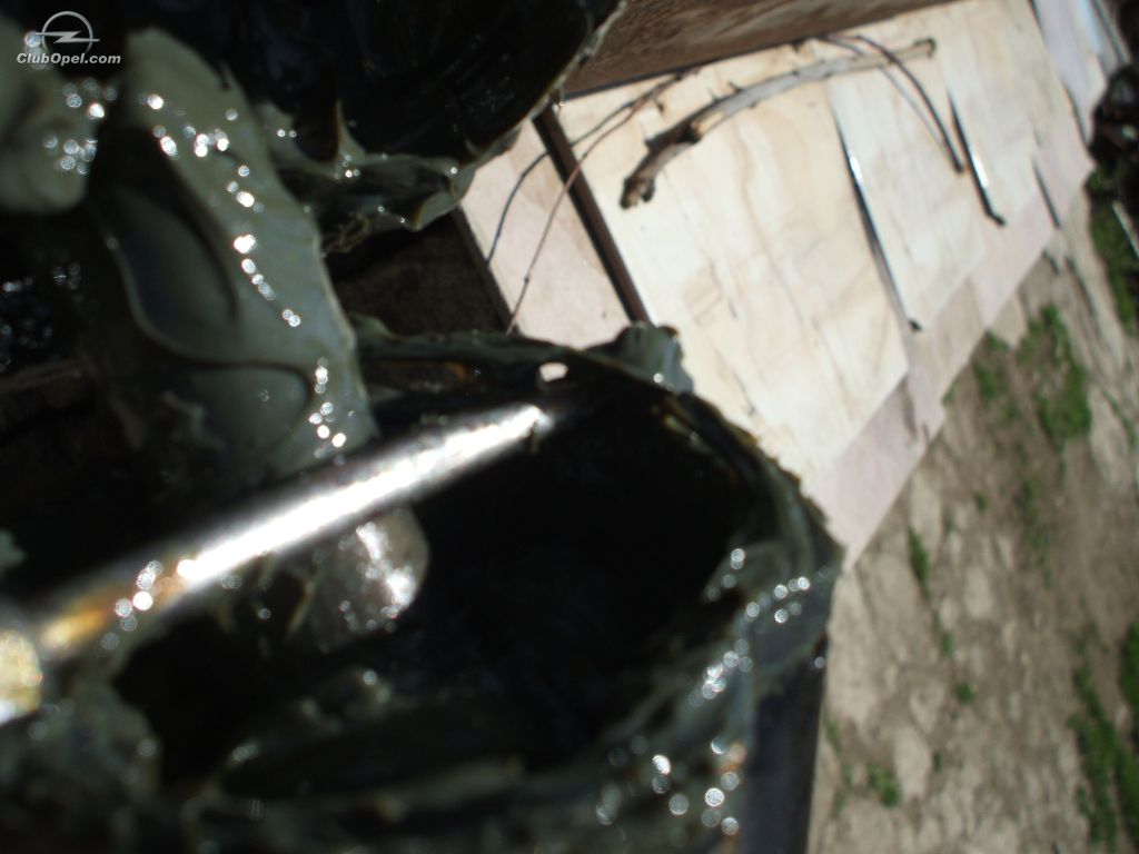

17. Se curata / spala capul planetarei cu perie si solvent.
18. Dupa uscare se verifica uzura si integritatea dintilor.

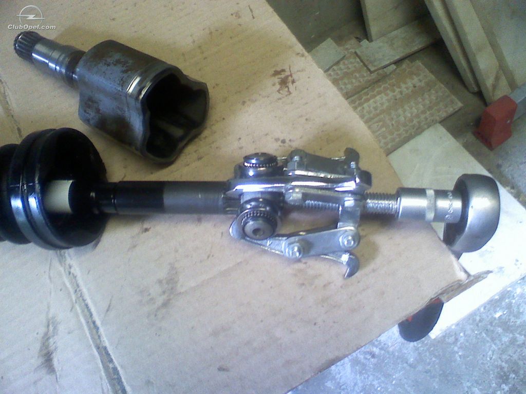

19. Se curata / spala tripoda.
20. Se scoate tripoda de pe ax prin indepartarea inelului-siguranta.
21. Se scoate burduful si se curata / spala axul planetar.

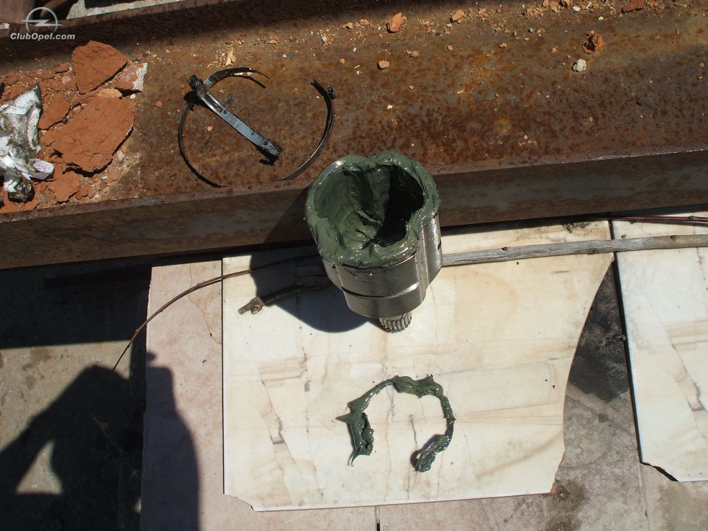

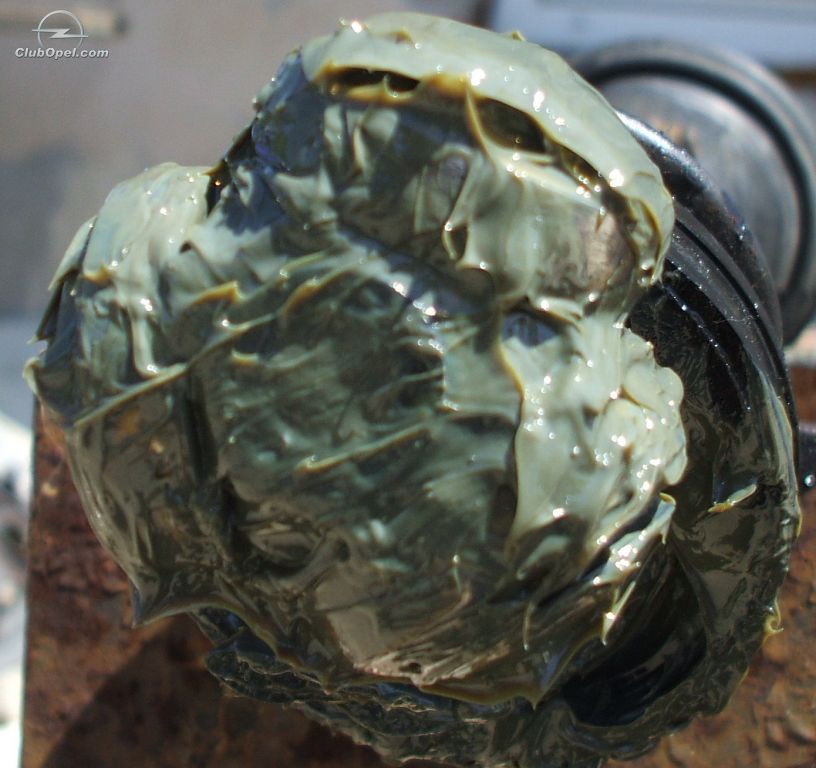

22. Se desfac colierele capului planetar exterior.
23. Se scoate axul din capul planetar prin deschiderea sigurantei.
24. Se curata / spala capul planetar si se verifica uzura.
25. Se scoate burduful si se curata / spala axul planetar.
Acum planetara este complet demontata, curatata si spalata.
Se verifica inca o data pentru depistarea eventualelor urme de span sau grad de uzura. Ochiometric si tactil. Daca totul este in regula putem incepe montarea. Pregatim la indemana vaselina, clestele si kitul burduf exterior, carpa de bumbac, atentia si rabdarea.
Putem incepe:

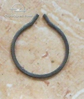

1. Se introduce siguranta axului in capul planetarei.

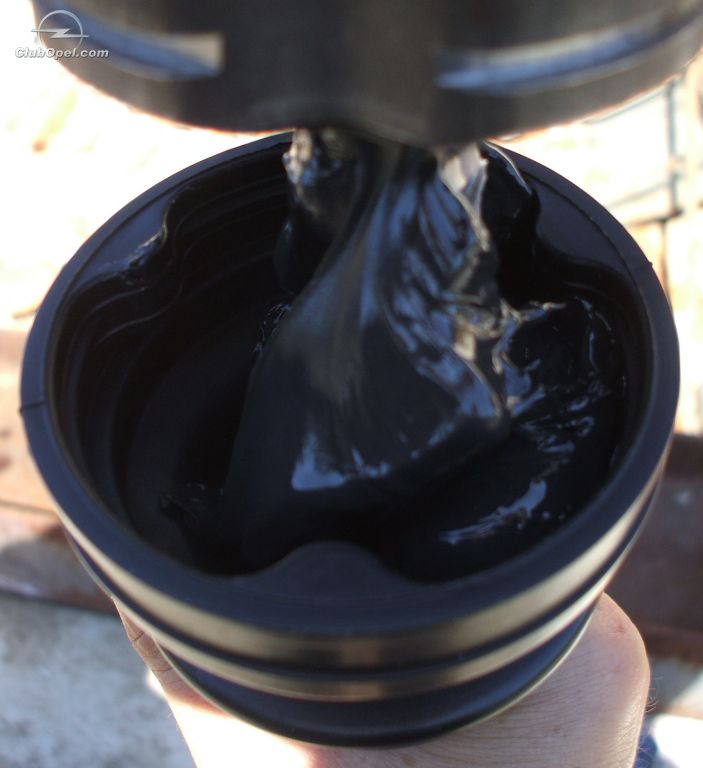

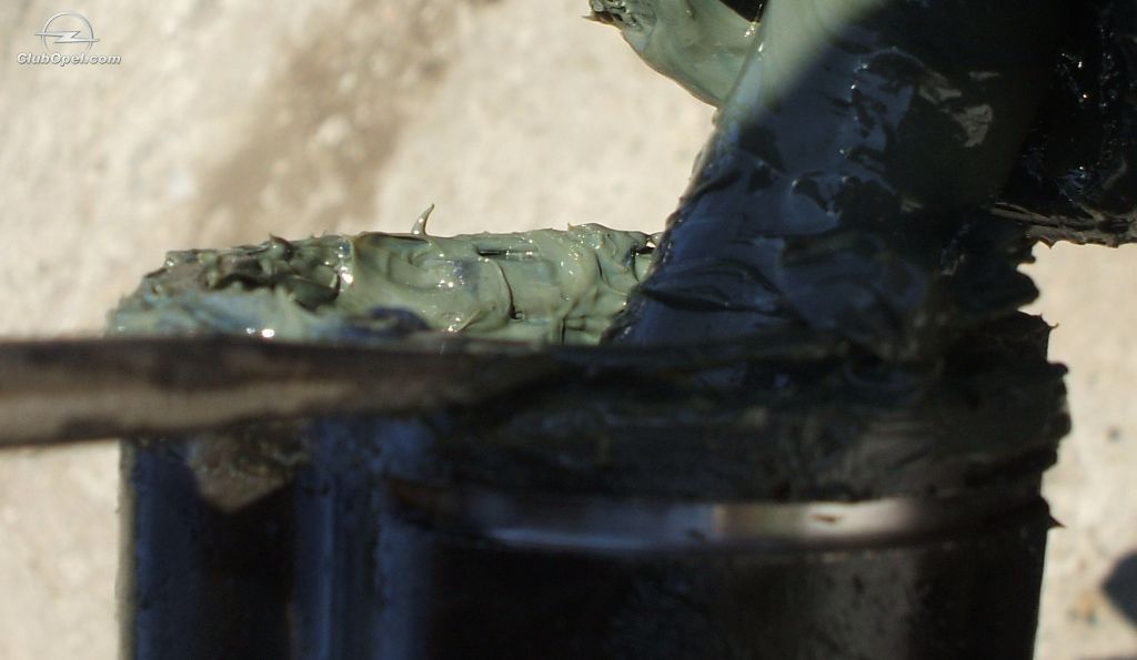

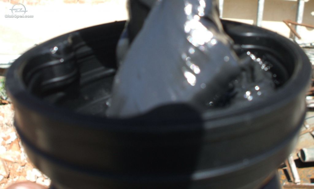

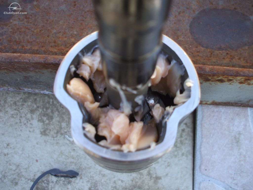

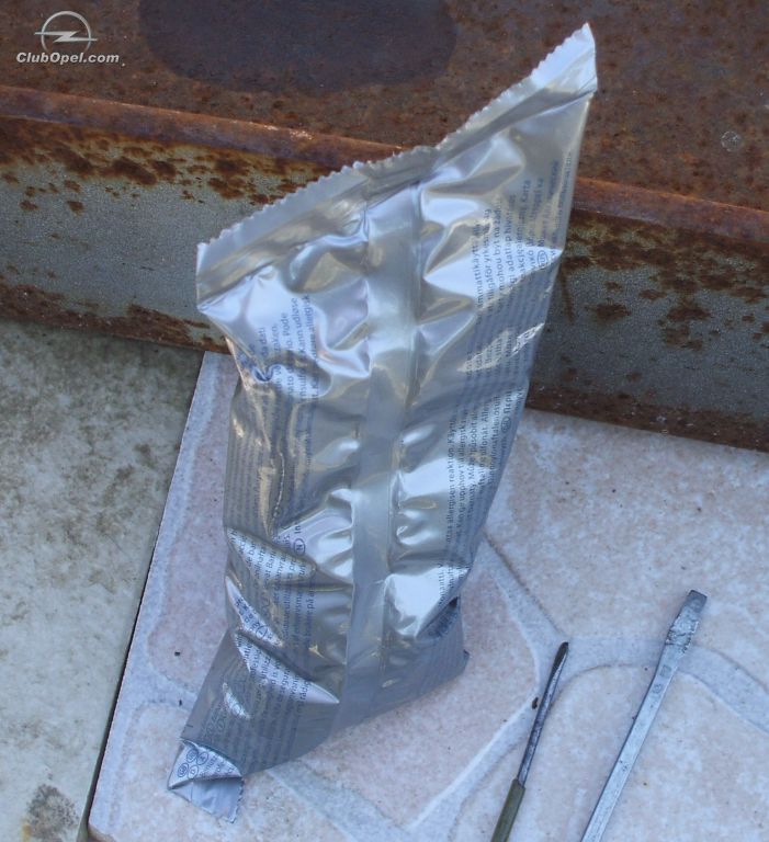

2. Se baga vaselina in capul planetarei. Eu am pus vaselina grafitata din stocul tatalui meu. Nu va zgarciti.
3. Se baga colierul mic pe axul planetar.
4. Se baga axul planetar in burduf..
5. Se baga vaselina din kit in burduf.
6. Se baga axul planetar in capul planetarei, Se va simti cand intra siguranta la locul ei.

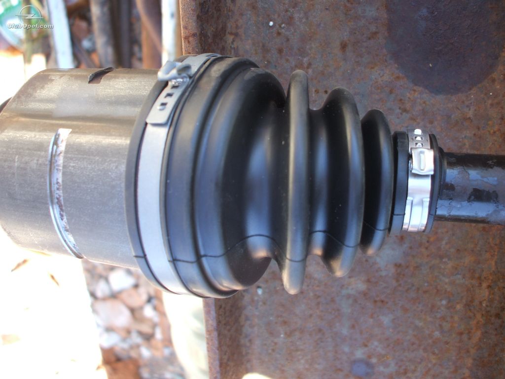

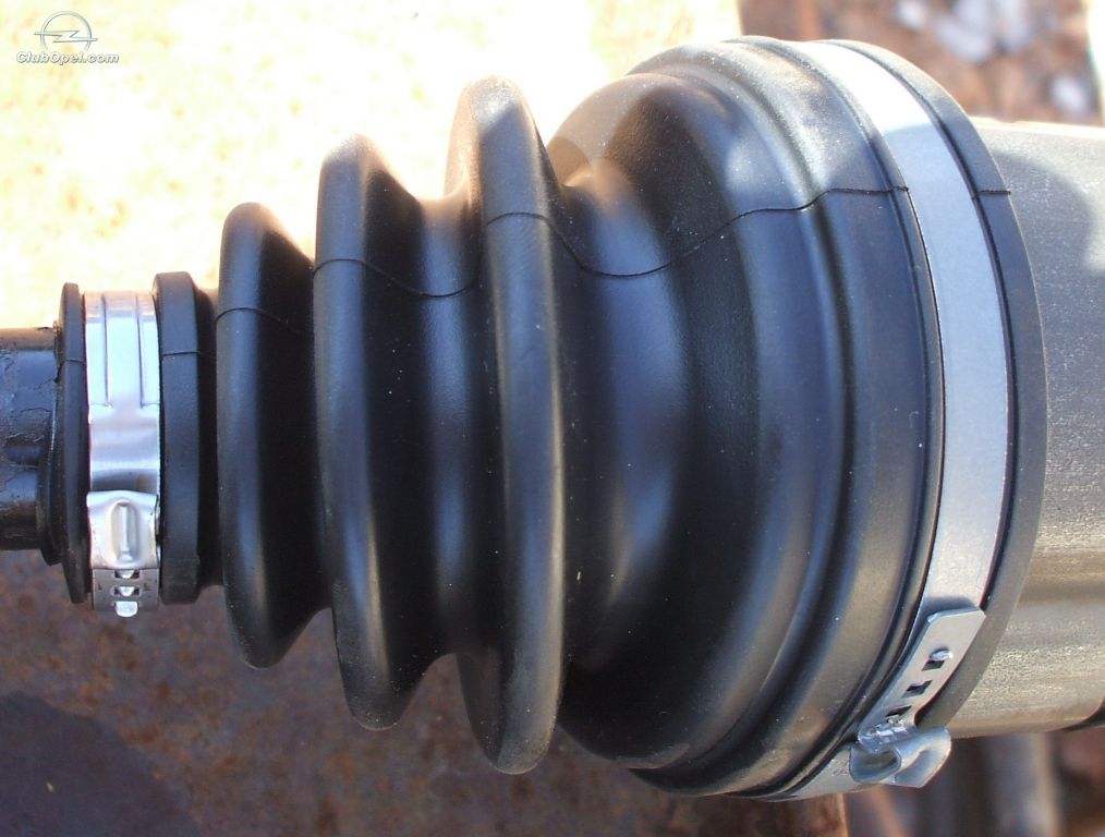

7. Se trage burduful pe capul planetarei.

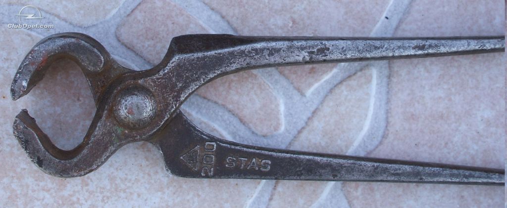

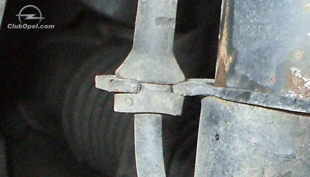

8. Se fixeaza colierul si se strange foarte bine cu clestele de cuie.
9. Se verifica lejeritatea articularii burdufului si se aseaza pe canalul potrivit. Pe ax sunt 3 canale eu l-am pus la mijloc.
10. Daca sunteti siguri ca burduful se articuleaza bine fixati si strangeti si colierul mic.

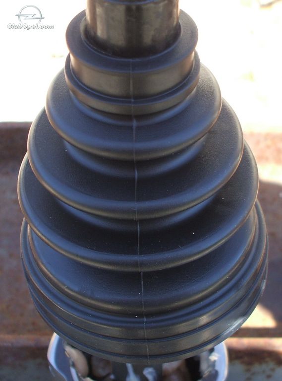

17. Se pune vaselina din kit in burduf.
18. Se trage burduful pe capul planetarei.
19. Se fixeaza si se strange colierul mare.
20. Se fixeaza si se strange colierul mic.
21. Se va inlocui inelul de pe capul planetarei interior cu cel din kit.

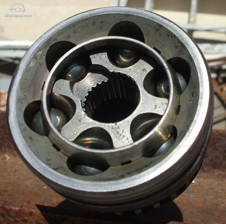

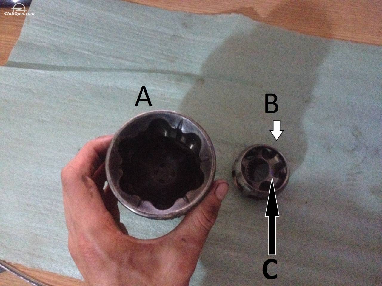

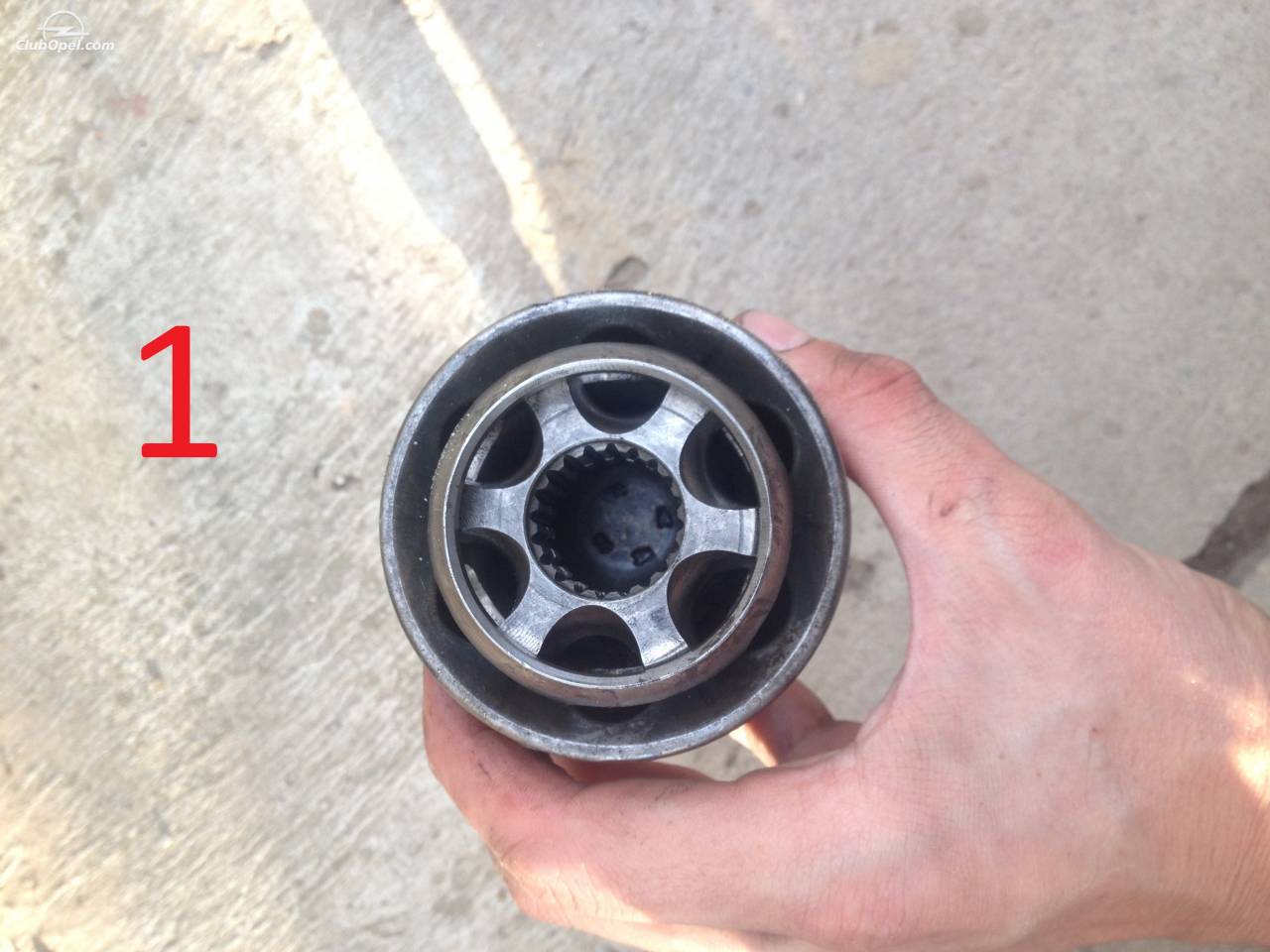

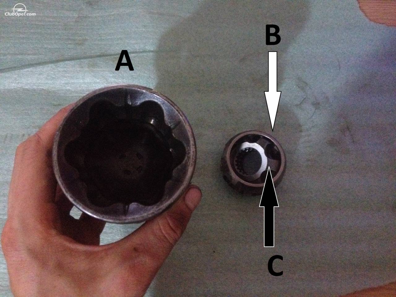

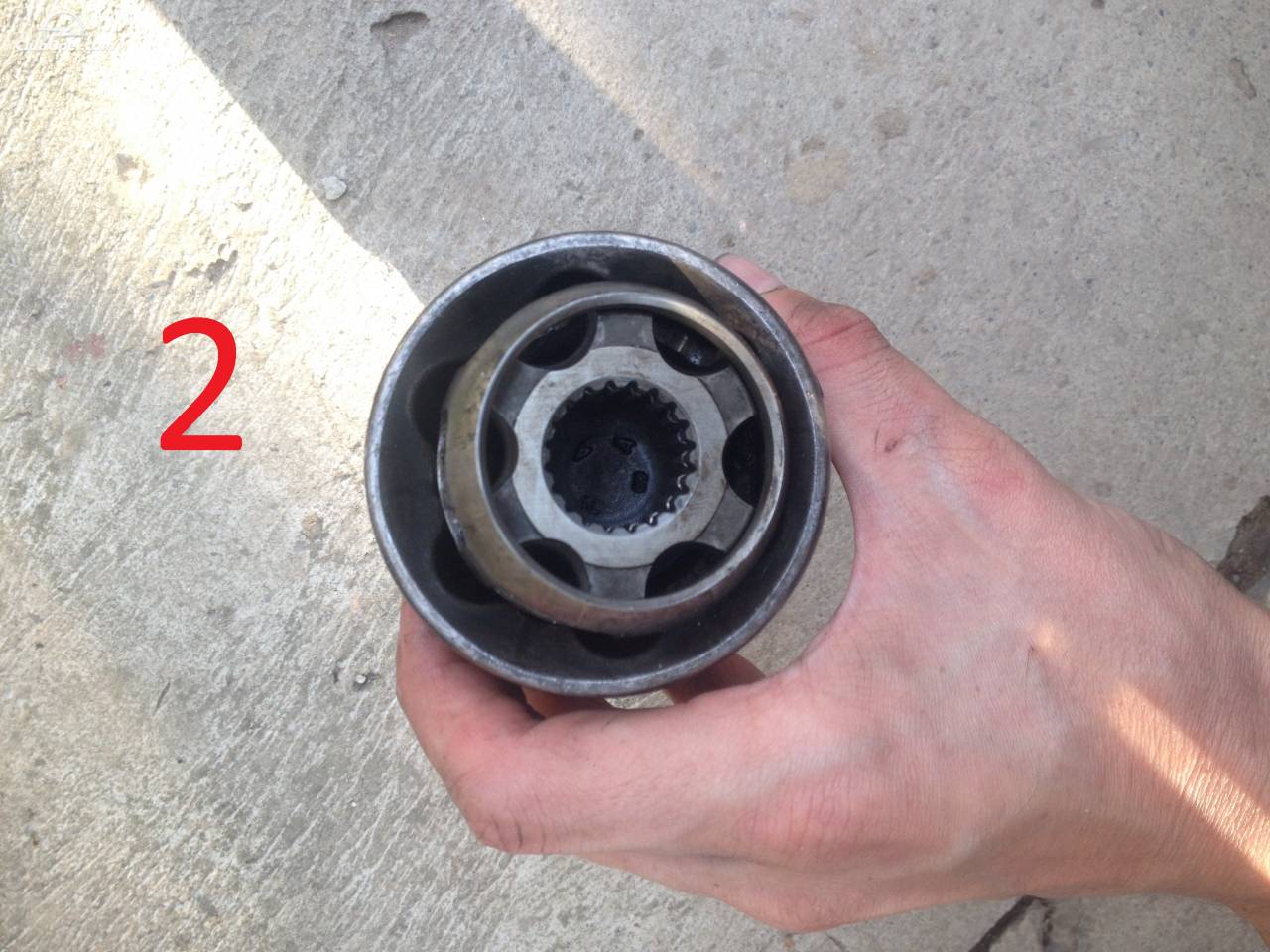

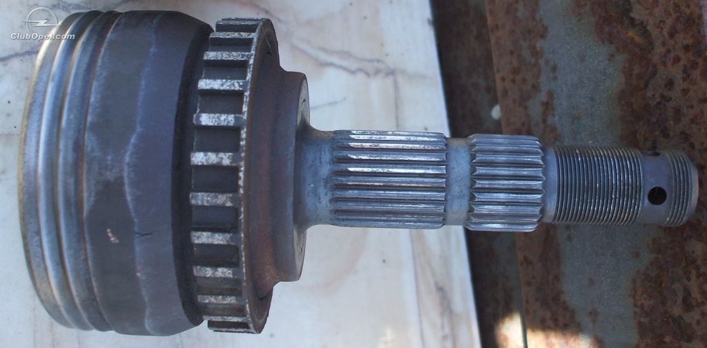

putin ajutor va rog... am desfacut azi capul de planetara (opel agila 2001) iar cand am vrut sa-l montez la loc am observat ca are o anumita pozitie si nu mai retin cum venea camaºa si coronita cu bilele, asadar am facut niste poze daca imi puteti spune care este pozitia corecta. (nu am fixat de tot camaºa si coronita cu bile sa imi fie usor la pozat 😉)
  • corsablue
  • Mesaje scrise: 2,957
Ce anume denumim "camasa"? Ce a nume denumim "coronita cu bile"? Eventual foto...
La Corsa nu e pozitie unica. Siguranta aceea seger din capul planetarei asigura axul in cap.
  • deleted-49042
  • Mesaje scrise: 92
  • Cont inregistrat: 19 Mai 2010
dupa cum am specificat nu e vorba de o corsa ci o agila, e putin diferit cred. Piesa B intra in piesa A, vreau sa stiu cum "intra" pt ca nu sunt la fel la capete, pe o parte are putina buza cum se vede in a doua poza. Asta e una, a doua problema... piesa C se rasuceste la 360 grade...deci isi poate schimba fatza ca sa zic asa, si nu mai stiu cum era.
Ultima modificare făcută de deleted-49042 la Mar 15 Jul, 2014 10:43 pm

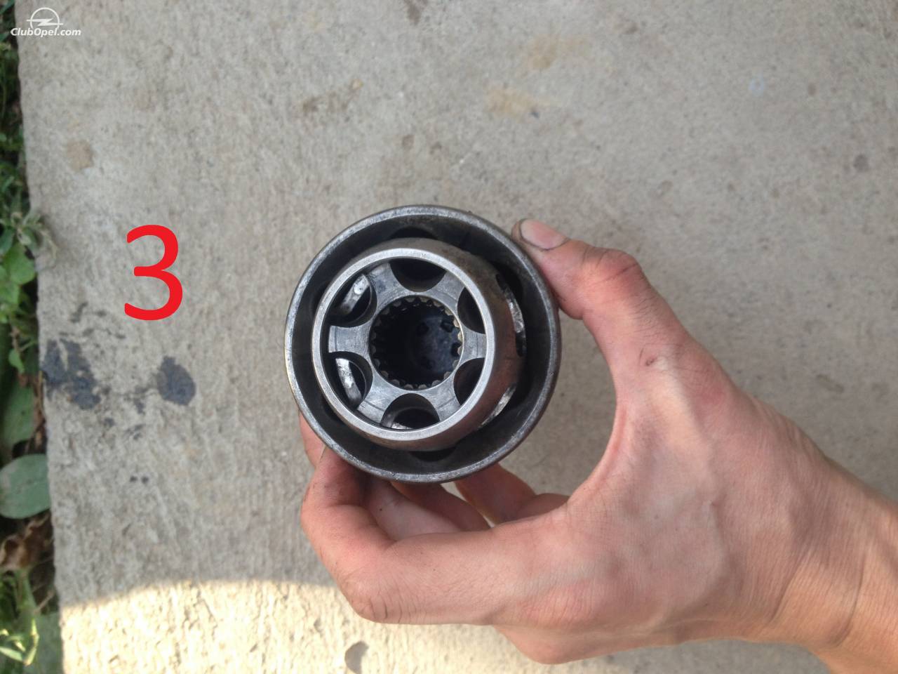

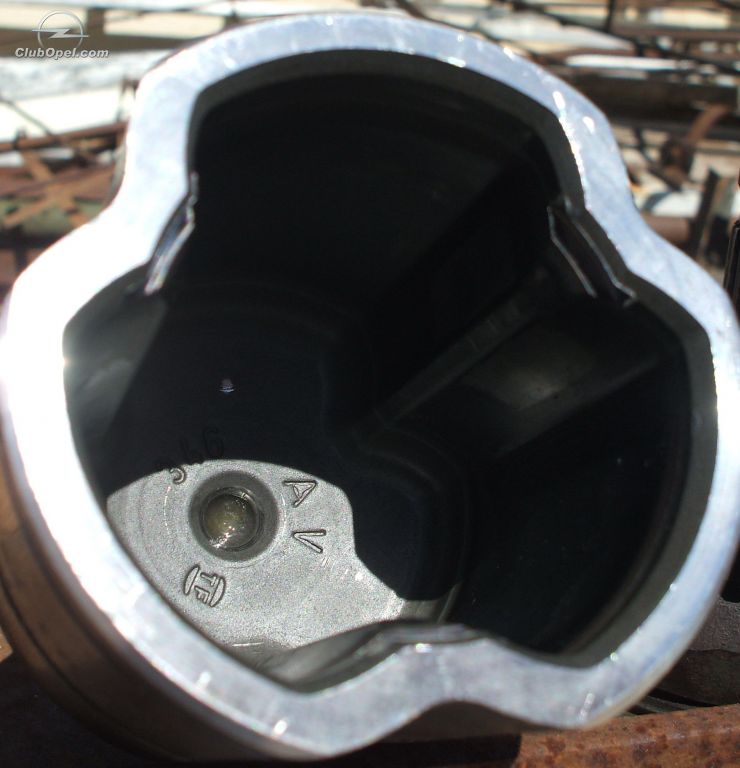

Eu nu inteleg ce fel de planetare aveti voi. Eu am vrut sa demontez tripoda de pe planetara originala. Are o siguranta ca in poza 1 de la montaj, nu ca in poza 16 de la demontaj. Cu ce sa trag de siguranta asta ca mi-a mancat zilele.
Si de ce tre s-o desfac, planetara dreapta din fabrica are un cauciuc cam pe mijloc pentru a reduce vibratiile, ei bine, planetara aftermarket nu o are, deci tre sa fac transplant. Daca pot.

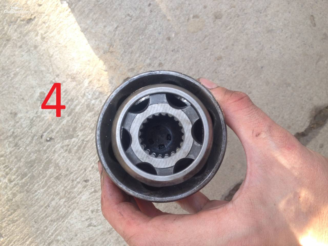

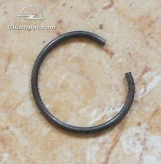

adi pozitia e in poza 4 dar planetara nu arata prea bine din pacate, probabil ai mers cam mult cu burduf spart. Chiar daca schimbi burduf si nu troncane de esti fericit ca te-ai scos sa stii ca e pe duca. Eu am patit de la batrana Dacia incoace de stiu si la cati ani se schimba burdufele functie de model. Cu Tico (3 ani tin burdufe after si 6 originale) in 120km facut praf capul, degeaba am pus eu ceva vaselina si pungi mioritice sa tina pana acasa, ulterior burduf, vaselina si munca, nu a durat 2 luni si troncanea. Culmea cu burduf spart si improvizatii era liniste, minunea nu a durat. Un coleg tot cu Tico nu m-a ascultat...SCHIMBA!...ce sa schimbe daca erau 'bune'...evident spart burduf, mers cu nesimtire si tronca fleonca pana a facut poc...in service la demontare au vazut ca si tripoda era afectata, deci inlocuit planetara completa. Noroc ca pe atunci Daewoo avea preturi la piese de parca erau fier vechi sau second.
