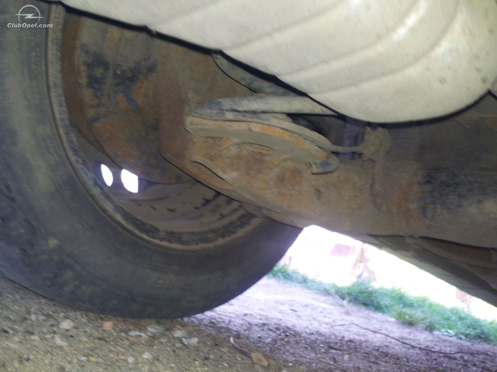

Nu vreau sa va plictisesc, doar ca vreau sa va arat ceea ce am vazut eu astazi la masina mea.
Ati mai vazut asa ceva vreodata? cum sa rupt acest arc ? cred ca sunt cele originale ... nu stiu de cand ii rupt..eu abia azi m-am uitat ...
Tind sa cred ca nu mai poate fi folosit masina nu sta inclinata sau ceva de genul...

Asta e de la drumurile noastre! Si eu am rupt din ele, acelasi arc, doar o spira, cea mai mica! Poti merge, dar nu pe termen lung ca termini i amortizorul! Baft!

Se intampla.
Se schimba amandoua dupa.

Stai linistit, eu am rupt 2 arcuri spate pe traseul zilnic munca-acasa, cam 20km.Unul s-a rupt intr-o dimineata la -15 grade,plecam la munca si dupa 10 metri a plesnit.Motivele pot fi multe: vechimea, structura lor,drumurile proaste etc.

e o problema des intalnita, spira aceea e cea mai subtire, e in partea de jos si cedeaza.
eu am inlocuit arcurile cu lemforder dar am revenit la originale pt ca erau prea moi. asa ce vezi ce-ti ei. nu face ca mine pt ca o sa in in stock arcuri pe care o sa le tii de frumusete

Daca gasesc niste arcuri Sh ? din dezmembrari ce zici ?

mai bine din dezmembrari dar sa arate cat de cat bine, adica fara multa rugina

Si eu am rupt arcul de pe partea dreapta de doua ori si de 2 ori l-am luat din dezmembrari , cum a zis colegul mai sus , sa nu aiba rugina si sa aiba aceeasi inscriptie ca cel care era pe masina si sa fie tot la fel caroseria adica eu am pus tot de hatchback.
Ti-as recomanda stiind cum sunt drumurile din zona noastra sa cumperi SH doar daca este intr-o stare foarte buna fara rugina pentru ca in timp plesneste , daca nu ia noi pentru tipul tau de sasiu/caroserie.
