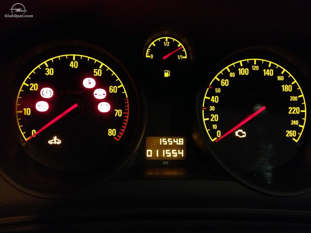

Buna seara,
Acum ceva minute am observant cand am pus contactul cheia de service,problema este ca nu se stinge decat daca pornesc motorul de ce oare?
Am atasat o poza
O seara buna
  • alexx1402
  • Mesaje scrise: 1,751
  • Masina: Astra 2017 B16DTH
Inseamna ca ai o eroare stocata.
Fa testul cu pedalele si vezi despre ce e vorba, gasesti detalii pe forum.

eu stiam ca cheita aceea e un fel de check engine si e normal sa se stinga dupa aprinderea motorului,la mine asa se stinge dintotdeuna.Ca sfaturi de achzitionare masina second hand unul din criterii e sa se intample acest fapt(la orice marca),nu toti martori trebuie sa se stinga odata(prb daca se intampla asta).Eroare stocata insemna aprindere cheita in timpul mersului.

Stiai gresit, in mod normal ar trebui sa se stinga inainte de a porni motorul. Am spus mai sus care e cauza. Faceti testul cu pedalele si va veti convige 100% ca aveti erori stocate, stergetile si martorul se va stinge inainte de pornirea motorului.
Din manualul de utilizare pe care nu l-ai citit:

Este ok acum,am fost la opel di-bas in 5 minute a fost gata a fost o eroare legate de lumini tipu ma intrebat daca am schimbat vreun bec,raspunsul a fost nu.
Multumesc frumos alex.
