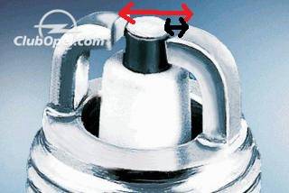

am bujii Bosh cu 2polii nu stiu de cind a fost schimbat masina este la mine de un an si are deshizatura de 15-16mm

GYURI BOGDAN a scris:am bujii Bosh cu 2polii nu stiu de cind a fost schimbat masina este la mine de un an si are deshizatura de 15-16mm
ma interesa distanta intre fiecare pol si centrul sau. Adica distanta aratata prin sageata neagra si nu cea rosie. Daca distanta e prea mare, atunci motorul nu o sa mearga bine. Distanta ideala este de 0,9mm. Ca si solutie poti incerca sa cureti bujia de calamina si sa apropii cei doi poli fata de centru pana la o distanta de 0.9-1mm pana cand poti sa cumperi 4 jujii noi si sa le schimbi.
La relantii ai fluctuatii de turatie? daca da, ia scoate fisele pe rand si vezi daca la vreuna nu se schimba comportamentul masinii. Poate e vreuna de vina. Eventual verifica-le la toate rezistenta, sa vezi daca sunt apropiate ca valoare sau nu.

nu am fluctuatii in relantiu,merge rotund motorul
