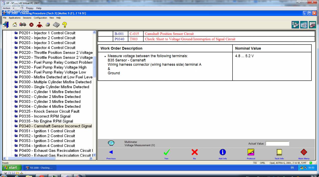

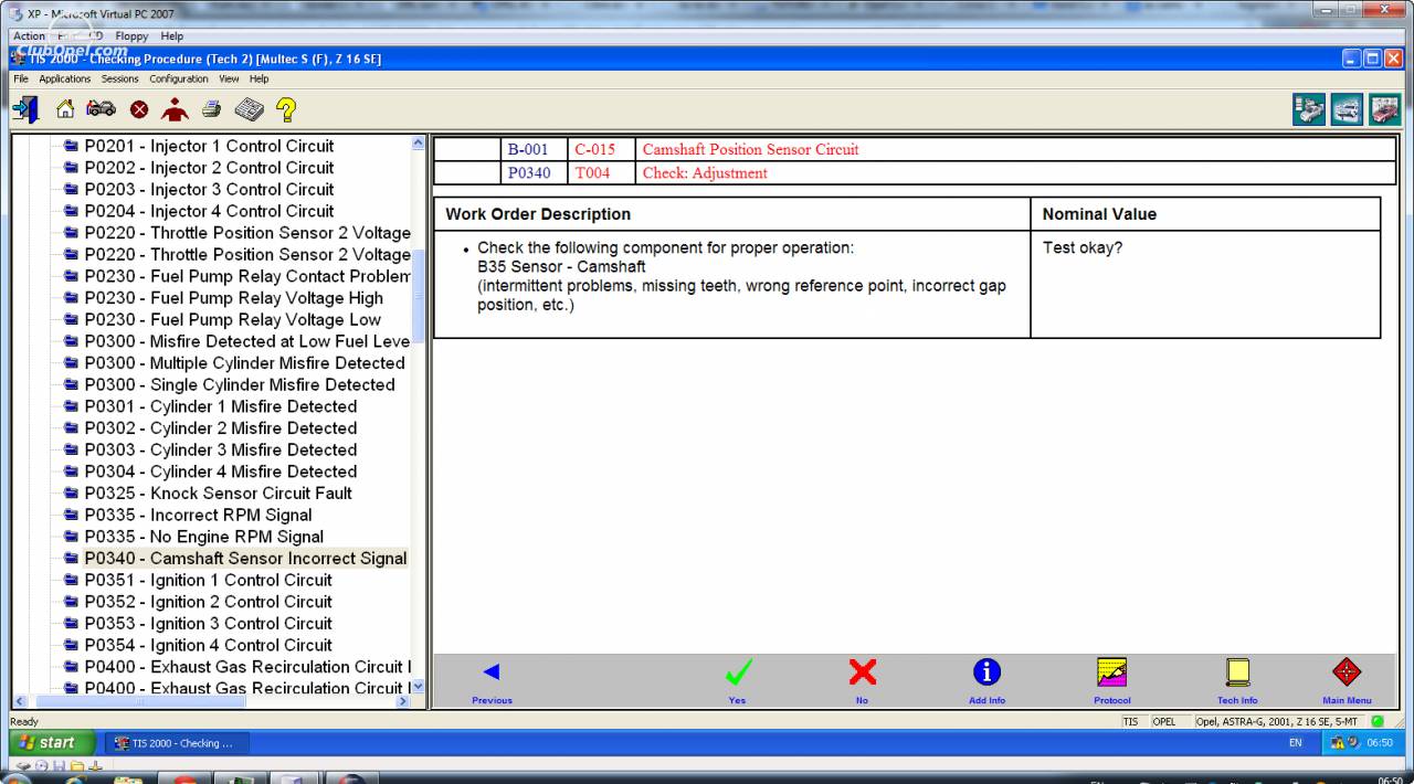

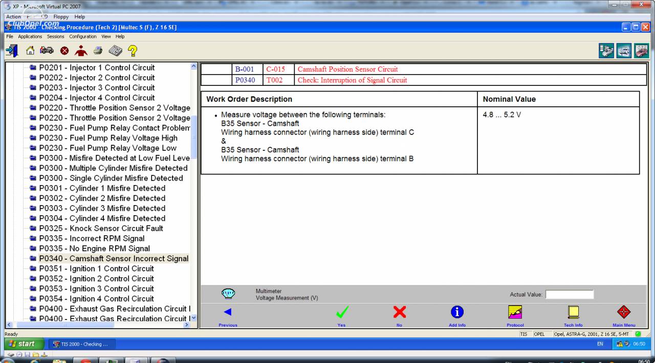

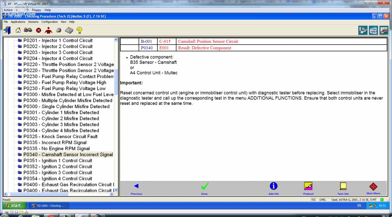

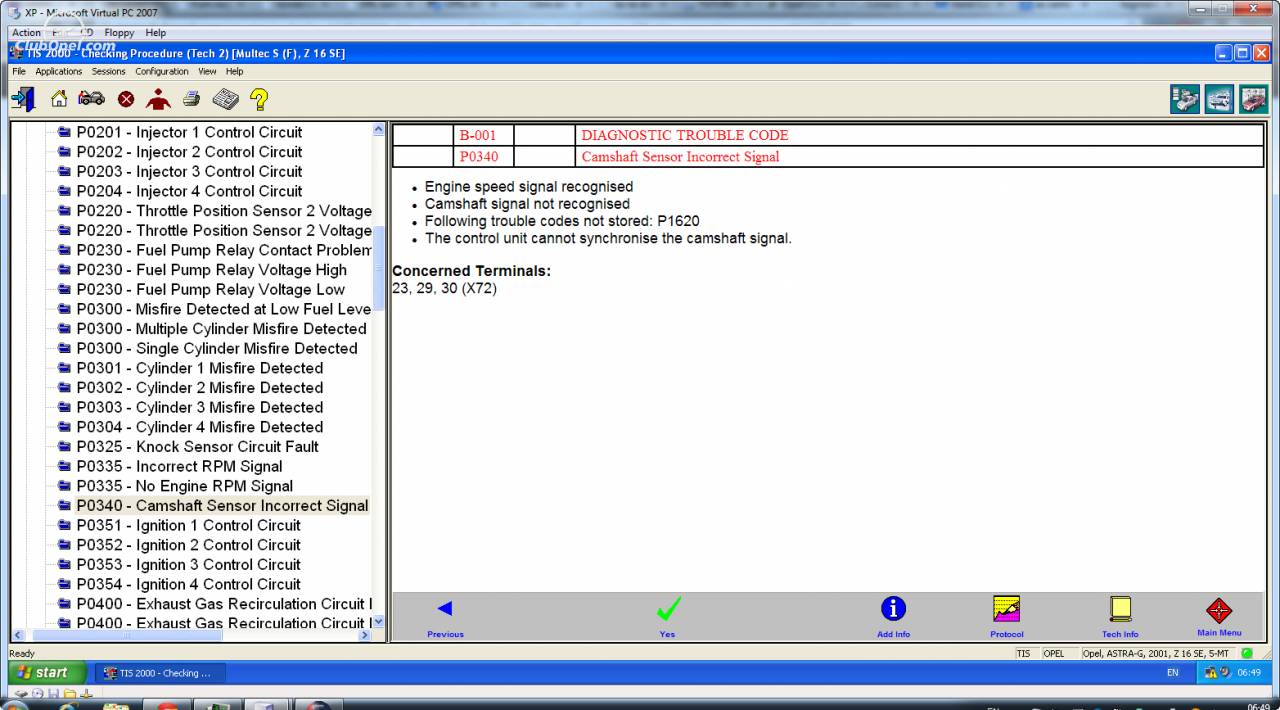

Eroarea se refera la semnal incorect din partea camshaft... Eroarea este cam ciudata deoarece in general indica senzor decalibrat DAR am intalnit cazuri in care distributia era decalata cu un dinte generandu-se aceeasi eroare P0340 . Parerea mea verifica inca odata alinierea distributiei. Cu toate ca este o distributie foarte simplu de montat , poate s-a strecurat vreo greseala.

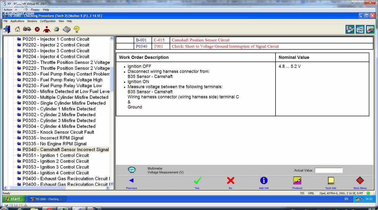

@ionel dobre cred ca ai schimbat senzorul degeaba...pentru ca pana a schimba ax came nu aveai probleme.
Semnal incorect de la camshaft mai poate cauza si distanta prea mare intre senzor si pinionul axului cu came, caz in care senzorul da semnal incorect.
TIS-ul zice asta exact in ordine...

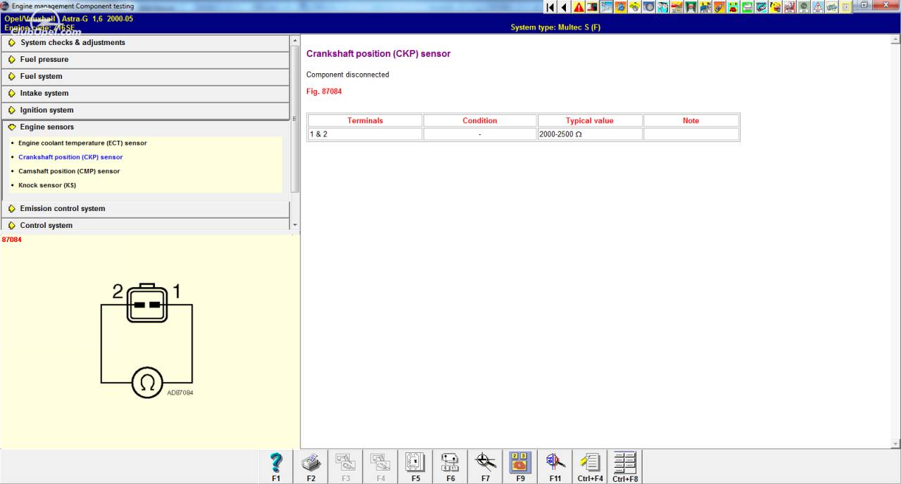

Verifica si senzorul crankshaft...

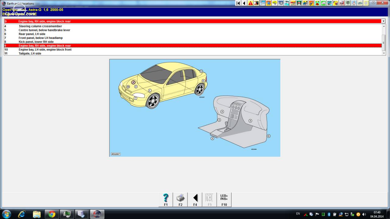

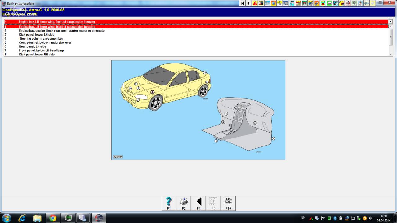

Si nu in ultimul rand punctele de masa. ( cu borna - scoasa ). Un punct de masa slab sau oxidat poate da semnal incorect inducand o rezistenta in circuit.
