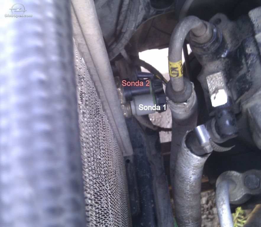

Care dintre cele doua sonde(comutatoare) comanda termocupla la un Vectra A 2.0i 16v X20XEV? Mie nu imi porneste cum trebuie termocupla si as vrea sa schimb comutatorul care nu merge? Masina are si aer conditionat.Cel notat sonda1 are 3 fire, iar cel notat sonda 2 are 2 fire.Multumesc.

defineste termenii "nu imi porneste cum trebuie termocupla" !

Deci termocupla pornea la 102 gr aproximativ prima treapta și a 2a treapta pe la 110. Am curat sistemul de racire și acum îmi pornește direct a 2a treapta pe la 100 gr. Nu ar trebui sa o ia prima pe la 90 și a 2a pe la o suta și?. Pãreri.....

verifica sigurantele prima data
in prima treapta trebuie sa porneasca undeva pe la 92 grade iar a 2 treapta undeva la 105 grade
pe primul ventilator ai un resistor motat pe spatele ventilatorului, fa o proba cu un bec de 12v , minus pe caroserie si + pe o parte a resistorului si apoi pe cealalta, daca nu se aprinde in ambele cazuri inseamna ca e mort resistorul
daca ai curatat sistemul ai ajuns si la pompa de apa? poate are paletele stricate si nu mai baga debitul de apa necesar ?
incearca sa mai completezi cu antigel concentrat
-monteaza un buton suplimentar pe primul ventilator, nu pe al doilea ca papa prea mult curent si iti omoara bateria, si il pornesti cand crezi ca e necesar (nu uita sa montezi o siguranta )

daca nu iti porneste ventilatorul schimba termocupla de sus ea comanda ventilatorul cea de sus compresorul de la ac

Le-am schimbat pe amândouã și acum pornește termocupla cum trebuie. Multumesc.
