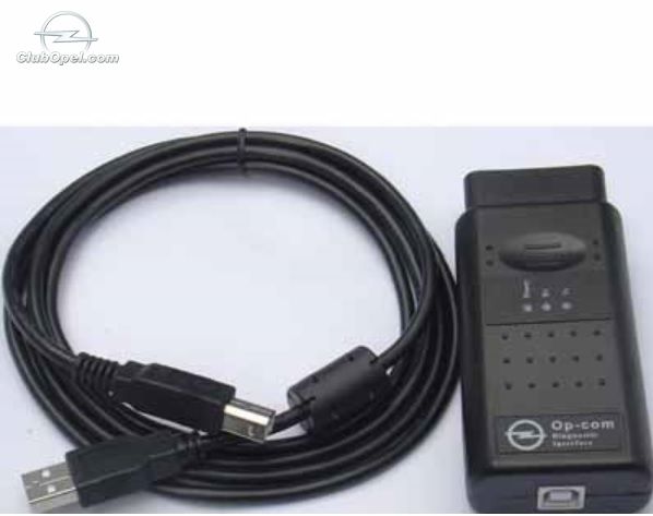

Va salut pe toti.Spuneti-mi si mie va rog care se pricepe ce model de interfata pt. diagnosticare Vectra A din 92 imi trebuie?Am gasit pe ebay diferite diagnose:
-can bus opcom OBD2
-can bus opcom OBD1 firmware 1.39 si respectiv 1.43
La acest obd1 ar spune ca suporta masini din 1990-2010 si saab 93-94,dar nu sunt sigur daca imi vede Vectra mea din 92
Vreau sa-mi cumpar o interfata din aceasta sa vad si eu ce erori am la masina ca imi consuma mult si vreau sa vad ce cod de eroare are.Am inteles ca aceste testere au posibilitatea de a sterge codurile de eroare din ECU,si asta e un lucru suyper tare.Ma tenteaza sa cumpar un tester din acesta,dar doresc sa cumpar unu care sa fie compatibil cu masinuta mea sa nu ma trezesc ca-l iau si nu suporta masina din 92.

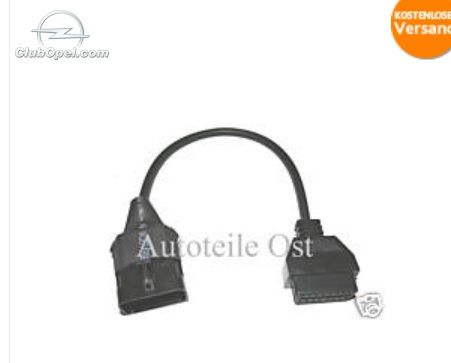

la Vectra A inca se folosea OBD1. Era undeva pe internet o schema simpla de adaptor OBD1-> serial, si mai era si un softulet pt. el, pe care l-am incercat si eu, si citea bine datele de la ECU.
Insa, sa citesti codurile de eroare, cred ca ajunge si "testul cu agrafa".

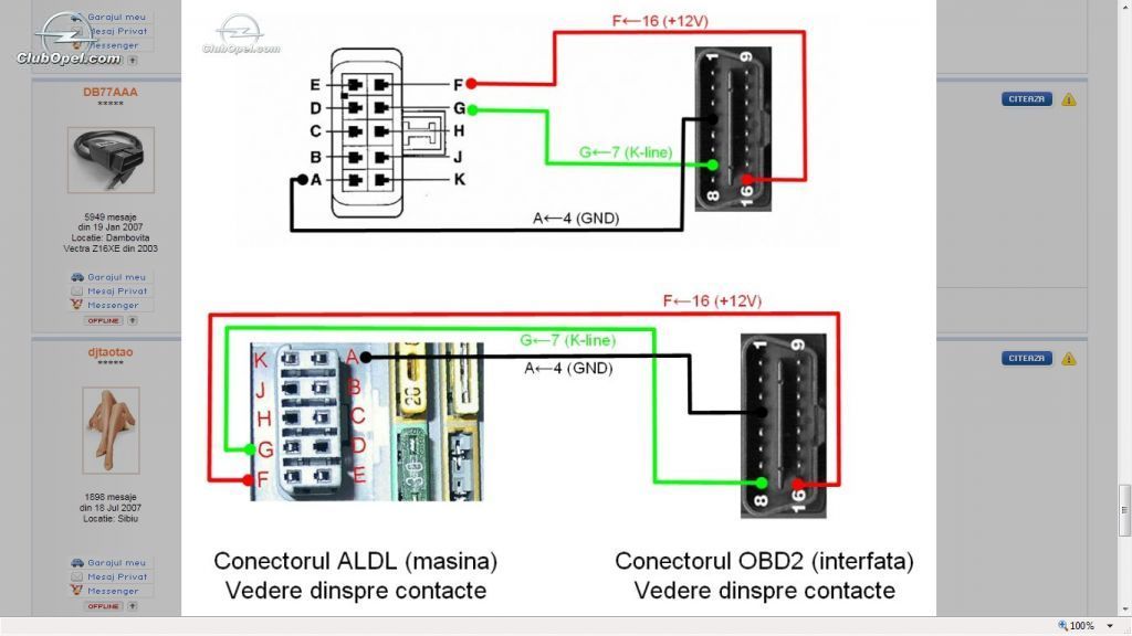

ia daici
eu cu 3 fire rezolvam problema si aveam op com obd2
