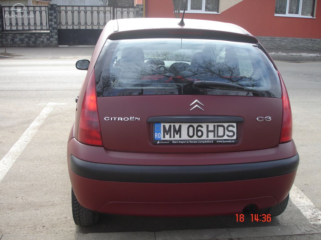

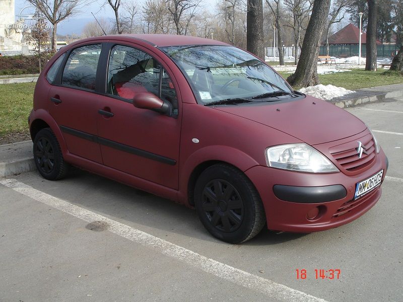

cu scuzele de rigoare dar m-am tinut de cuvant pana la urma 😃

nu la spray fiindca e scumpa si cu tubul de spray nu poti vopsi masina ca iese urat.
eu am cumparat o la bidon si am suflato cu pistolul de vopsit
e super placuta la atingere iar elasticitatea e de 400% spun ei, in orice caz am facut proba si se intinde tare cand o exfoliezi. sunt multumit de ce mi-a iesit

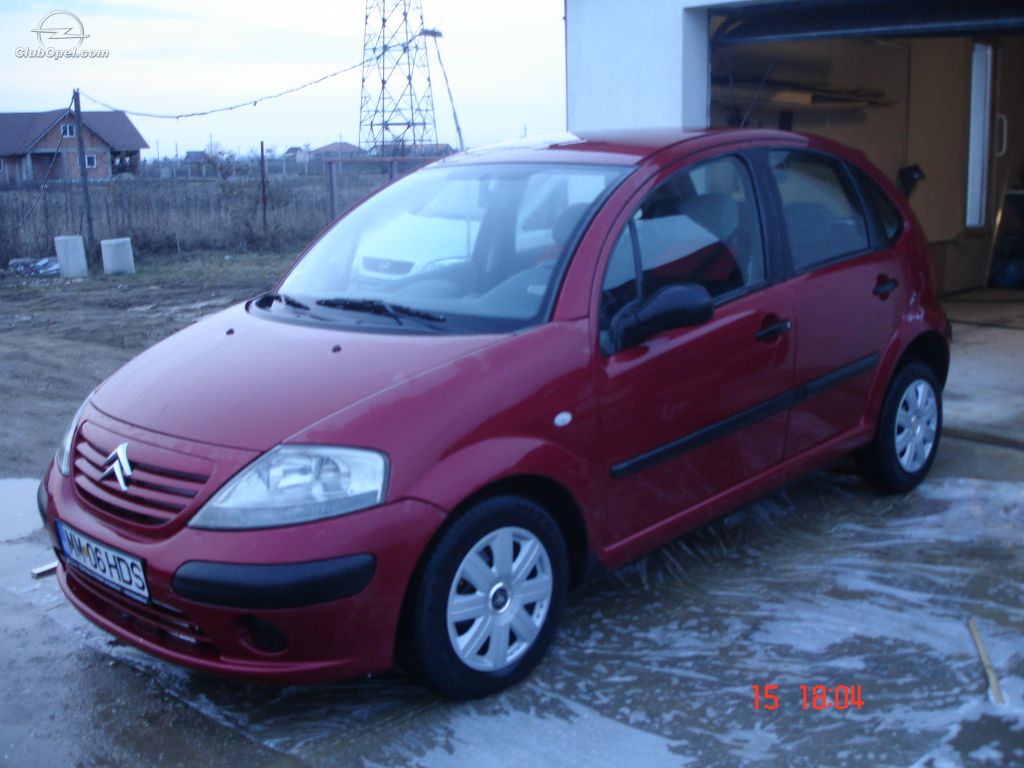

iar de aici derivatiile de culori. eu am combinat sosu cu negru sa obtin culoarea pe care o vezi pe c3 daca vrei sa mai vezi masini intra pe facebook plast yourcar

dupa o zi dupa ce am vopsit c 3-ul am fost cu el la spalatorie si nu i am spus celui care spala nimic. l-am lasat sa si faca treaba . a dat cu damful foarte de aproape apoi a intrat la perii . Nici o problema
