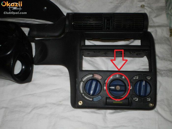

Cine stie cum se coate butonul asta fara sai rup ceva clema care este practic intrerupatorul de la incalzirea la luneta Crying or Very sad
astept raspunsuri va multumesc.

Il tragi , in pozitia in care functioneaza dezaburirea pentru luneta si in partea opusa semnului alb de pe el are o gaura in care bagi o surubelnita subtire , tragi usor de el ca iasa (cu surubelnita infiptata in gaura din spate).

si trebuie rotit pe pozitia 2. eu asa l-am scos

ok va multumesc pentru raspunsuri
