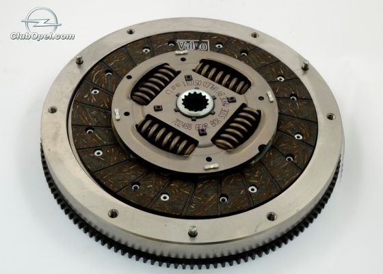

Eu am vazut ceva pe Ebay.uk conversie la volanta cu masa simpla dar sigur nu era Valeo ...nu stiu ce sa spun,da si tu jos ambreiajul (ca nu ai nimic de pierdut) si vezi daca se potriveste si tine-ne si pe noi la curent cu informatiile ca suntem multi cu volante cu masa dubla care la un anumit nr. de km trebuie schimbata.Multumesc.

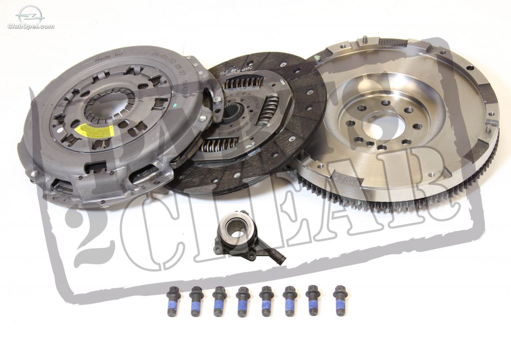

Salutare nu mai necesita nimic schimbat sau adaptat vine totu la pachet volanta placa disc iar rulmentul se cumpara separat si eu sunt interesat de asa ceva este undeva la 23 de mil tot kitul fara rulment .Volanta masa simpla=(la pret )volanta masa dubla e vorba doar ca scapi de volanta cu masa dubla si nu mai pica asa des

Volanta cu masa dubla e foarte foarte marfa...in teorie. ) In practica, pe masinile cele mai comune nu e deloc fiabila. Personal si eu am studiat conversia la masa simpla pentru Z19DTH si am ajuns la concluzia ca merita (750E tot kitul, cu disc cu kevlar). Legat de vibratii, daca e bine facut kitul de conversie le vor absorbi arcurile din discul de ambreiaj. Cutia sigur nu se rupe, daca stam sa ne gandim, au fost motoare mult mai spartane care foloseau masa simpla si nu au mai rupt cutii.
Ce e cel mai important la o astfel de conversie, este ca volanta si discul de ambreiaj sa fie bine gandite pentru a putea absobrii vibratiile din motor, altfel o sa bata.

Stiu octavia 1.9tdi cu kit de conversie facut custom, si nu bate deloc. E foarte important pentru motoarele diesel cum se face volanta si restul kitului de ambreiaj pentru conversia la single mass, pentru ca daca nu sunt produse corect vor aparea vibratii. Ca o idee generala pe motoarele diesel se evita folosirea unei volante foarte usoare din aluminiu tocmai din cauza asta. Discul de ambreiaj pentru volanta masa simpla in cazul unei conversii nu l-am studiat, dar presupun ca arcurile avand o cursa mai scurta decat cele din volanta sunt oarecum progresive din punct de vedere al rigiditatii.
Oricum, eu sunt 101% hotarat, cand o sa-mi pice ambreiajul, direct single mass pun, mai ales ca acest kit e garantat pana la 600nm.
