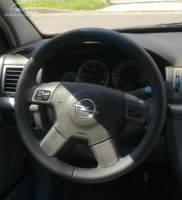

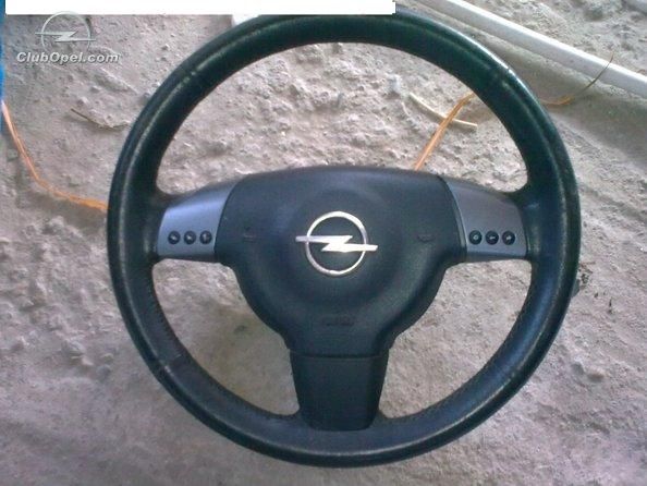

Salutari! Aveti ideea daca este compatibil un volan de Vectra C facelift, cel in trei spite pe un Vectra model DTI, 2004, cel cu 4 spite? Merci! 😃

Pentru ca masinile cu comenzi pe volan cu butoane circulare sunt half-can bus (cel mia probabil este si cazul tau), iar cele cu comenzile din prima poza pusa de tine sunt full-can bus. Daca vrei sa fie functionale trebuie schimbat CIM-ul, modulul de clima si unitatea audio impreuna display-ul.

Eu vad ca butoanele din prima poza seamana perfect cu cele din a 2-a poza, nu e nevoie sa faca atatea modificari , exista compatibilitate .
  • blue_maniak
  • Mesaje scrise: 935
  • Masina: Vectra 2004 Z18XE
Daca poza e cu volanul lui merg. Dar eu sincer nu am vazut niciun 2.0 DTI full can-bus.
  • IonutDaniel
  • Mesaje scrise: 202
  • Masina: Vectra 2004 Y20DTH
  • Cont inregistrat: 06 Mar 2012
Ok, am inteles cat de cat, dar hai sa pun o poza exact cu volanul meu, acolo sus am aratat doar modelul, dar la mine comenzile nu s ca acolo!
  • blue_maniak
Tu ai modelul asta: http://www.pieseauto.ro/poz...00-600-1-95-1.jpg
Poti sa-l pui pe asta: https://www.clubopel.com:808...299_9iupynnx5.jpg
NU poti sa pui: http://srvimg09.mercador.ro...orul-6_rev016.jpg
Si nici varianta cu comenzi cu volan de tip scroll si patru spite, decat daca schimbi elementele pe care le-am enumerat mai sus.
