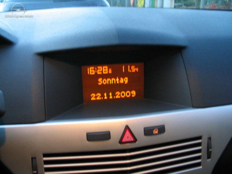

alex, asta stiam si eu, dar uite ,acest prieten al meu , are tot cd30, si la el afiseaza numele mel,(deci cine zice ca la cd30 nu se afiseaza numele la track minte, eu am vazut cu ochii mei , o sa fac si o poza dk vreti ) in schimb acelasi cd pus pe masina mea, nu afiseaza numele melodiei , dar difera putin tipul al meu este GID al lui ..numai stiu..ceva ff asemanator

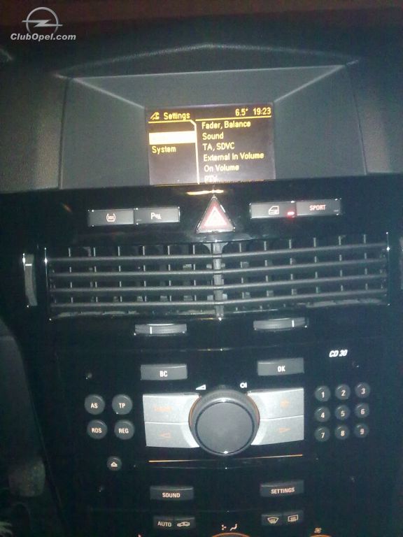

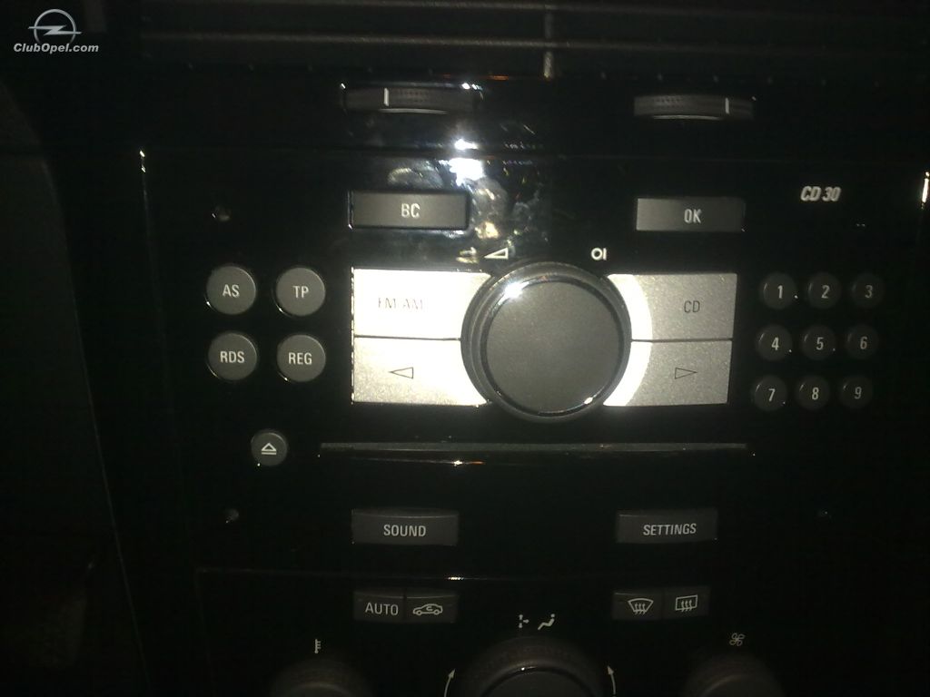

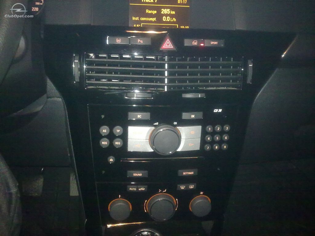

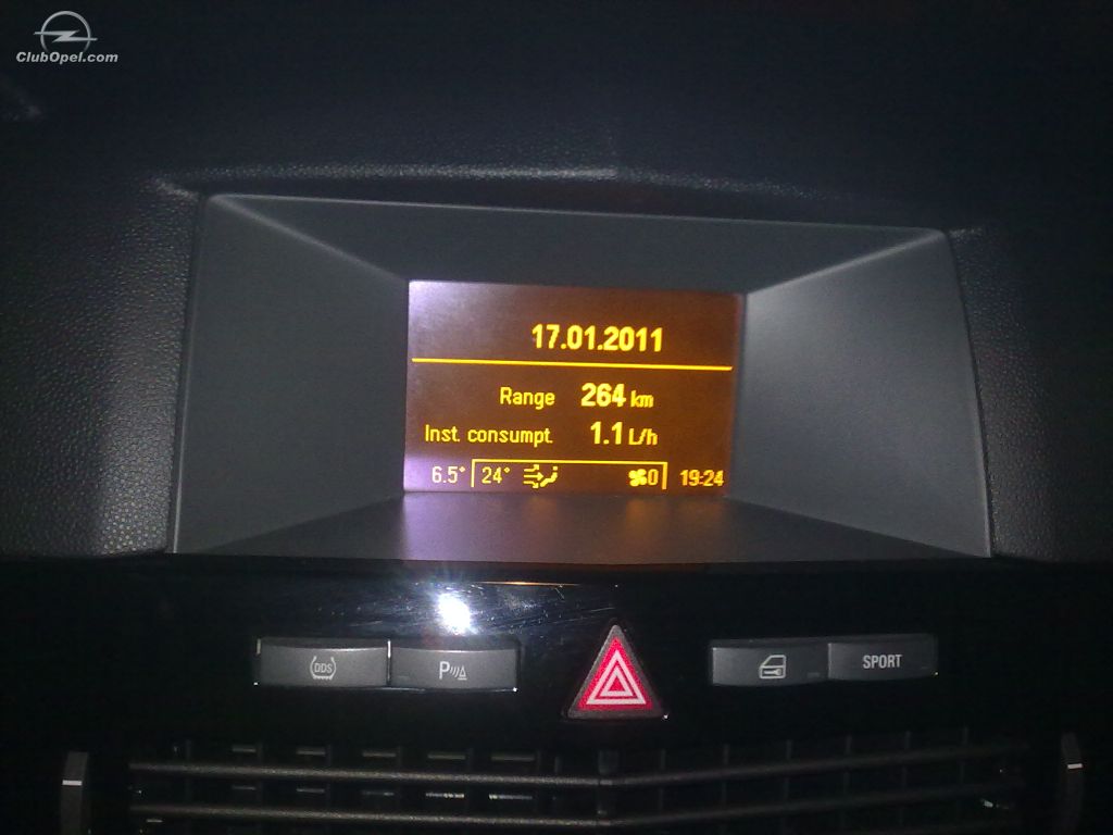

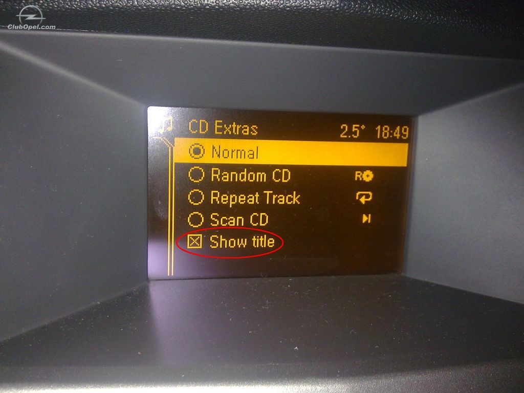

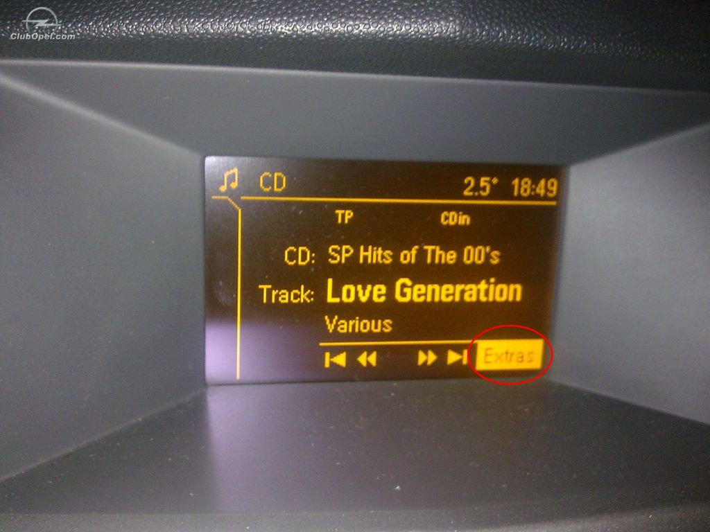

BID este al prietenului meu , caruia ii apare mel , eu am GID, cum are alexx1402 , dar fi atent , dk apas pe volum (butonu ala rotund care dau stanga dreapta pt max, min, ) dk apasa odata pe el mi se inchide (Radio,cd) ramane doar data, si temp etc..... deci al meu este ff ciudat, am cobor si am facut niste poze uitate si tu la prima poza => dupa ce am apasat pe tasta aia mare si rotunda din mijloc(volumu)sa inchis tot..
si ultima poza =>dupa ce am apasat butonu settings, (prima optiune era AUDIO -si apare ce apare in poza, a doua e system- pt ora, limba,data etc..) atat am dk apas de 3 ori pe tasta CD imi apare doar RANDOM OFF si dau sa fie ON , atat, in rest nimic, si dk apas tasta SOUND imi intra doar in fader,bass,treble etc....

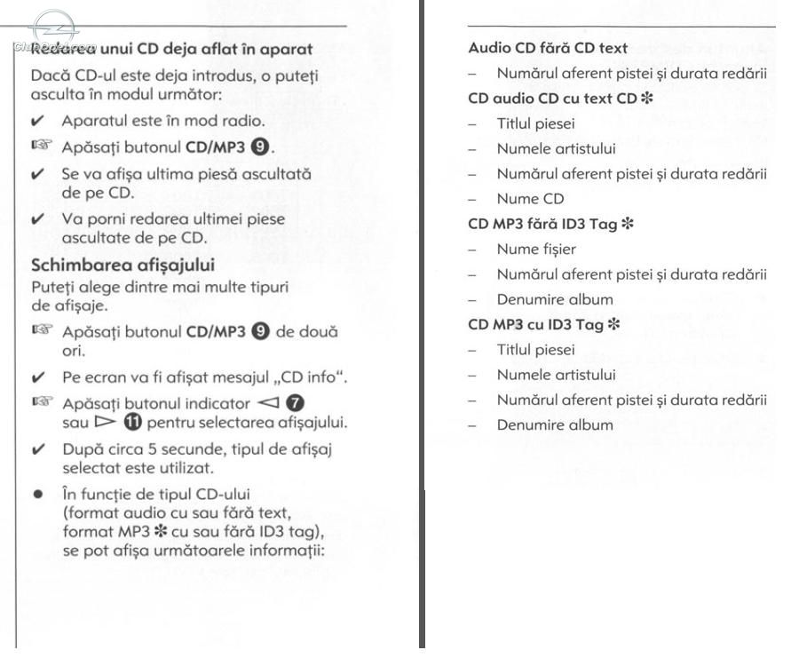

exact
Uite aici gasesti manualul de utilizare pt CD30(mp3), studiaza-l si tu. http://www.2shared.com/docu...istemul_Info.html
