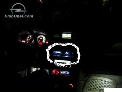

Revin cu o mica intrebare. Ce Led se pune aici ?
Lamuriti-ma si pe mine. Multumesc

niste leduri de 5, 8,10 milimetri si o rezistenta aferenta de 560 ohm .Scoti cutia de acolo dai gaura in ea sa pui ledurile si le lipesti rezistentele si le cuplezi la curent si gata problema rezolvata ai leduri in cutia de acte.

Eu am procedat asa https://www.clubopel.com/vie...65&highlight=

pui de care vrei 😉... faci legatura la panoul de lumini si nu-ti trebui nici rezistente nici nimik 😉 ... asa le am de 1 an si ceva si este f ok 😉
