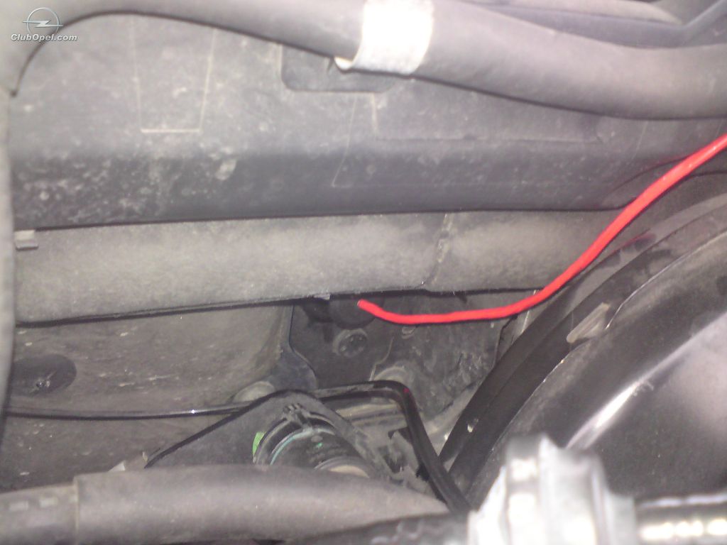

prin praguri. Desfaci plasticele din interior care acopera pragurile si pe acolo e loc suficient. De asemenea, ai locuri suficiente pe unde poti baga din compartimentul motor in habitaclu cablurile. Iti recomant sa pui pe cablul + o siguranta speciala (se gaseste de obicei la magazinele de accesorii audio pentru masini) ca sa stai mai linistit in caz de scurtcircuit.

se pot trage si pe exterior...eventual mai atarni o rufa la uscat...nu serios...deasupra de torpedo este o iesire pe unde poti baga un cablu destul de gros...eventual pe langa ecu{la b1}.cauta si vei gasi."firewall" cred ca te referi la tabla de protectie dintre motor si habitaclu ca pprotectie....antifoc nu prea face fata si spun asta ca am vazut ce fain arde buretele ala.bafta.banuiesc ca locul amplifului va fi in portbagaj asa ca restul traseului il faci prin praguri ,dupa ce le dai frumos jos cu scaune cu tot sa le "pozezi" ca la carte.

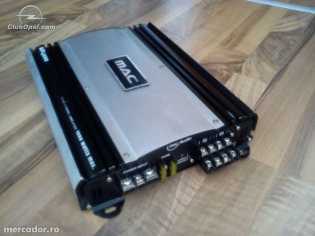

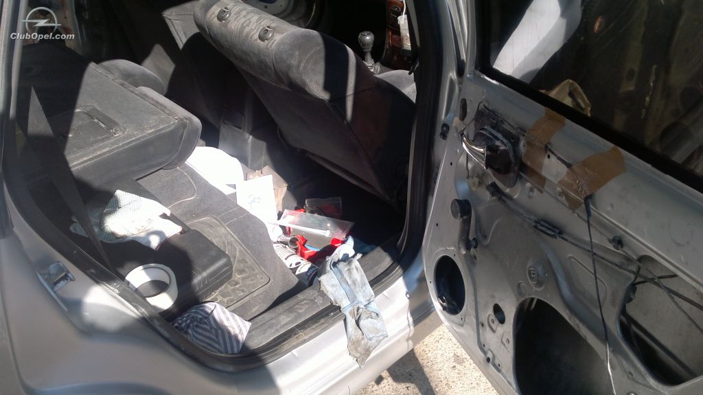

Ma bag si eu in discutie eu miam facut singur tot sa incep asa poate te ajuta cu ceva
Am cumparat un cablu gros litat rosu si unu negru si o siguranta + un adaptor care face legatura intre casetofon si amplificator deoarecee eu nu am mufe rotunde in casetofon si te apuci de treaba
Prin prag tragi cablul rosu pana in spate in porbagaj atentie mare pui siguranta langa baterie in fata
Montezi amplificatoru in locul unde iti doresti sa fie pozitionat
Eu am tras de la o boza un fir de IN in adaptorul respectiv iar din adaptor iam dat IN la amplificator
apoi legi + de la baterie la + de la amplificator
-de la masa masini la - la amplificator
Eu miam pus + de la contact ca atunci cand iau contactu sa numi mearga woferu ....
Am sa revin cu niste poze ...

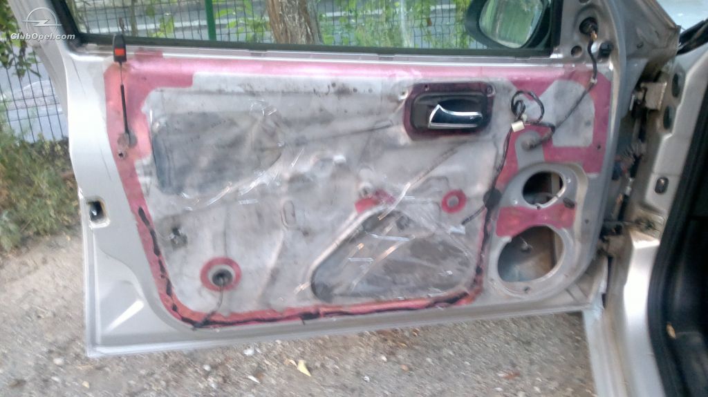

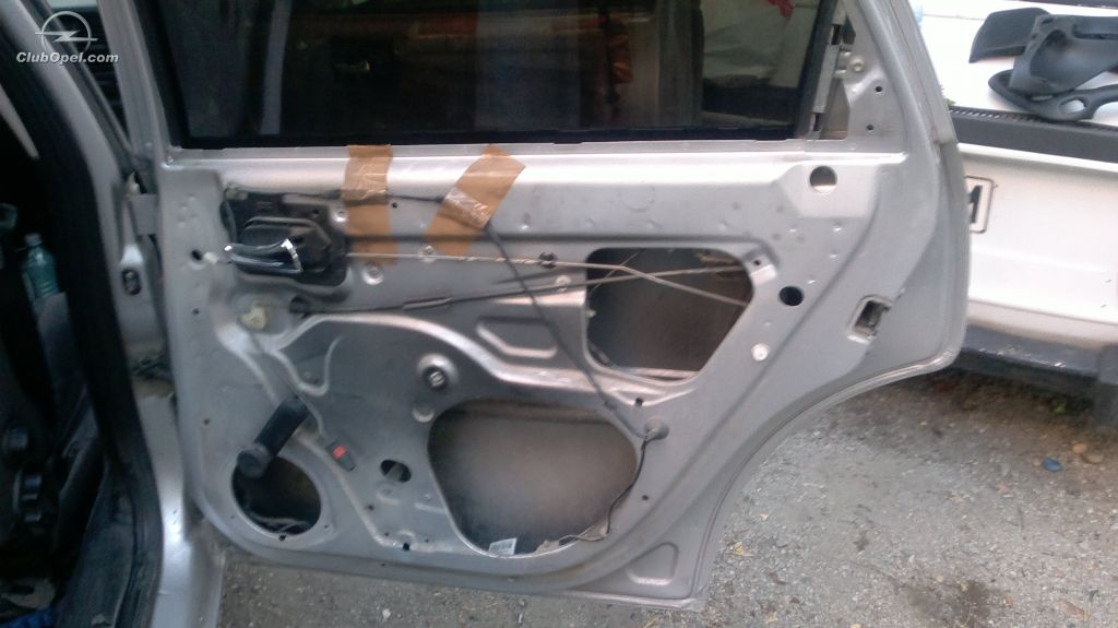

Eu cred ca te complici degeaba. Mai bine izolezi usile cu folie dedicata sistemelor audio, decat sa te apuci sa tragi firaraie prin masina ca sa schimbi difuzoarele originale. Cel mai simplu si eficient este sa izolezi usile si sa-ti pui un sub in porbagaj si ai rezolvat in mare, muzica in masina.
Ca sa ajungi la difuzoare trebuie sa demontezi fetele de usi.
Uite ceva poze cum arata o usa aproape cheala
