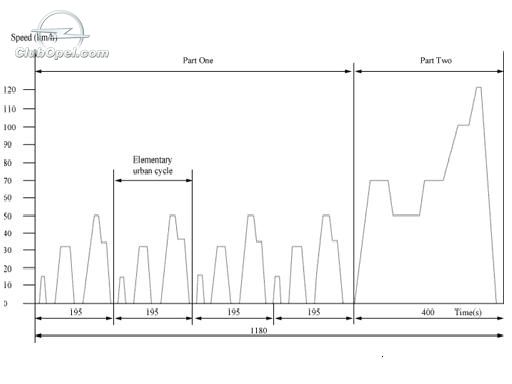

dap am vazut dupa oricum un cuplu fff mic pentru o masina de 1500kg
iar pentru cei care cred cifrele date de producatori am gasit o mica demonstratie care ar trebui luata de fiecare data in calcul la achizitia unei masini
Explicatii referitoare la modul de determinare a consumului de carburant
Determinarea consumul de carburant este legiferata in EU de Directiva Consiliului Europei 80/1268/EEC, modificata ultima data de 2004/3/EC.
Testul este agreat international si se compune din doua parti, urban si extraurban. Acest test se foloseste si pentru determinarea emisiilor.
Masinile folosite la test trebuie sa aiba un rulaj de cel putin 3000 km la bord.
Testul urban este efectuat in conditii de laborator, pe un stand cu role. Vehiculul testat trebuie sa fie pastrat inainte de test la temperatura de 20-30 grade Celsius, cu cel putin 6 ore inainte de test. Aceeasi conditie de temperatura trebuie sa o indeplineasca lichidul de racire si uleiul de motor.
Testul se efectueaza de la pornirea motorului.
Un ciclu consta intr-o serie de accelerari, viteze constante, decelerari si relanti. Viteza maxima este de 50 km/h, viteza medie de 19 km/ora iar distanta acoperita de 4 km.
Ciclul urban apare in diagrama in Part One
Testul extraurban este efectuat imediat dupa cel urban. Testul consta in accelerari, viteza constanta, decelerari si relanti. Viteza maxima este de 120 km/ora, viteza medie este de 63 km/ora. Distanta acoperita este de 7 km.
Ciclul extraurban apare in diagrama in Part Two
Determinarea consumului combinat
Consumul combinat se determina ca medie a consumurilor urban si extraurban, ponderata cu distantele parcurse in fiecare caz.
Fabricantul nu testeaza fiecare vehicul in parte ci numai un exemplar. Este posibil ca in urma testarii altor exemplare de serie testate sa fie obtinute rezultate mai bune sau mai slabe.
Din cauza unei infinitati de situatii posibile de drum, conditii atmosferice, stiluri de condus, consumul obtinut in urma unui test de drum poate sa nu coincida cu cel prezentat official.
Alte conditii si determinari prevazute de normele europene :
Prima reglementare EEC a fost 70/220/EEC
Conform acesteia trebuie indeplinite printre altele, urmatoarele conditii :
o Geamurile trebuie pastrate inchise
o Aerul conditionat si climatizarea trebuie pastrate inchise pe durata testului
o Volumul de carburant se va calcula folosind un recipient suplimentar de alimentare si nu rezervorul autovehiculului
o Rata acceleratiei trebuie sa fie constanta
o Uniditatea atmosferica trebuie sa fie 95%
o Drumul trebuie sa fie uscat
o Viteza vantului trebuie sa fie mai mica de 3 m/s
o Inclinarea drumului nu trebuie sa depaseasca 2 %
o Viteza in momentul in care trebuie sa fie mentinuta constanta, nu trebuie sa aiba o variatie mai mare de 2 km / ora.
o Segmentul de drum trebuie parcurs in ambele directii.
o Rezervorul nu trebuie umplut la mai mult de 90% din volumul total
