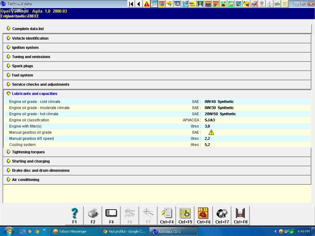

bratuandrei eu am recomandat sa incerci si cu 10W 40 sa vezi daca mai ai acelasi consum de ulei, iar daca tot persista problema poti incerca cu un flacon de Duralube tratament de ulei, (am cativa prieteni care aveau probleme cu consumul de ulei iar dupa ce au folosit au fost ceva imbunatatiri) astea sunt rezolvari cu investitii minime afara sa umbli in motor si inca ceva daca ai facut schimbul de ulei si ai schimbat si filtrul trebuie bagata cantitatea de ulei recomandata pentru tipul de motor iar apoi pornesti motorul si astepti putin ca sa poti verifica uleiul (pana se umple tot circuitul de ulei)
P.S. eu mi-am adus masinile personal din Germania iar acolo nu am intalnit masina sub 120.000 din 2001 (decat daca este lovita)
La ce autostrazi au se fac foarte repede kilometrii

108000 din 2001 e cam putin pentru DE. aia au autostrazi bune nu ca noi cativa km si aia in valuri , ati vazut cum s-a facut asfalul din cauza caldurii ajutate si de masinile de mare tonaj.
Cel mai bine cum au zis si colegii, incearca sa bagi 10w40, si daca il mananca si pe acesta mergi la un service sa verifici semeringurile de la supape, daca nu da fum. Ai verificat daca baga ulei si in vasul de expansiune?
