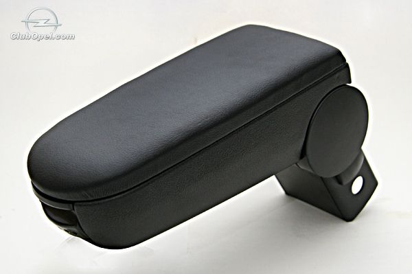

Cotiera aia nu este prea indicata pentru Astra.... pentru ca nu se ridica . Daca as vrea sa trag frana de mana mai tare... nu pot. Asa ca una indicata ar fi asa ceva.
Oricum, GOOD JOB!

Multumesc de aprecieri. Fiecare monteaza ceea ce isi doreste. Cumnatul meu avea aceasta cotiera luata deja. Oricum este foarte incantat de ea. Frana de mana o trage fara probleme, pana la capat. S-a optat pentru o cotiera ''fixa'' deoarece, cea mobila cand o ridici sa tragi frana de mana, se amesteca toate in compartimentele din interior.
