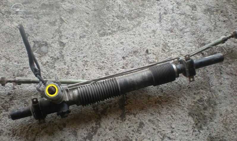

Fals!
Trebuie inlocuit doar simeringul de la caseta! Operatiunea se poate efectua fara demontarea casetei. Am patit-o si eu anul trecut, l-am inlocuit si de atunci circul fara probleme!
Acestea sunt dimensiunile originale ale simeringului 20-40-6.3 dar il vei gasi foarte greu asa ca iti recomand unul de 20-40-7, care se gaseste pe toate drumurile!
Succes!

salut
poti spune mai detaliat despre ce semering este vorba de fapt, si unde se afla pozitionat ?
de unde l-ai cumparat ? din magazine de piese auto sau alte magazine?
ce ai cerut de fapt in magazine ? eu unul nu am gasit deloc ...
merci de raspunsuri

Salut!
La mine a fost vorba despre acel semering care se localizeaza in locul unde coloana de directie este legata de caseta. Semeringul l-am cumparat de la Trami (de o cautare pe clubopel) nestiind dimensiunile lui. L-am masurat si am realizat ca poate fi inlocuit cu unul de dimensiuni aproximative (am folosit unul de acest tip la Cielo fratelui meu si a functionat).
Daca dai o cautare gasesti pasii ce trebuiesc urmati pentru a schimba acest semering.
