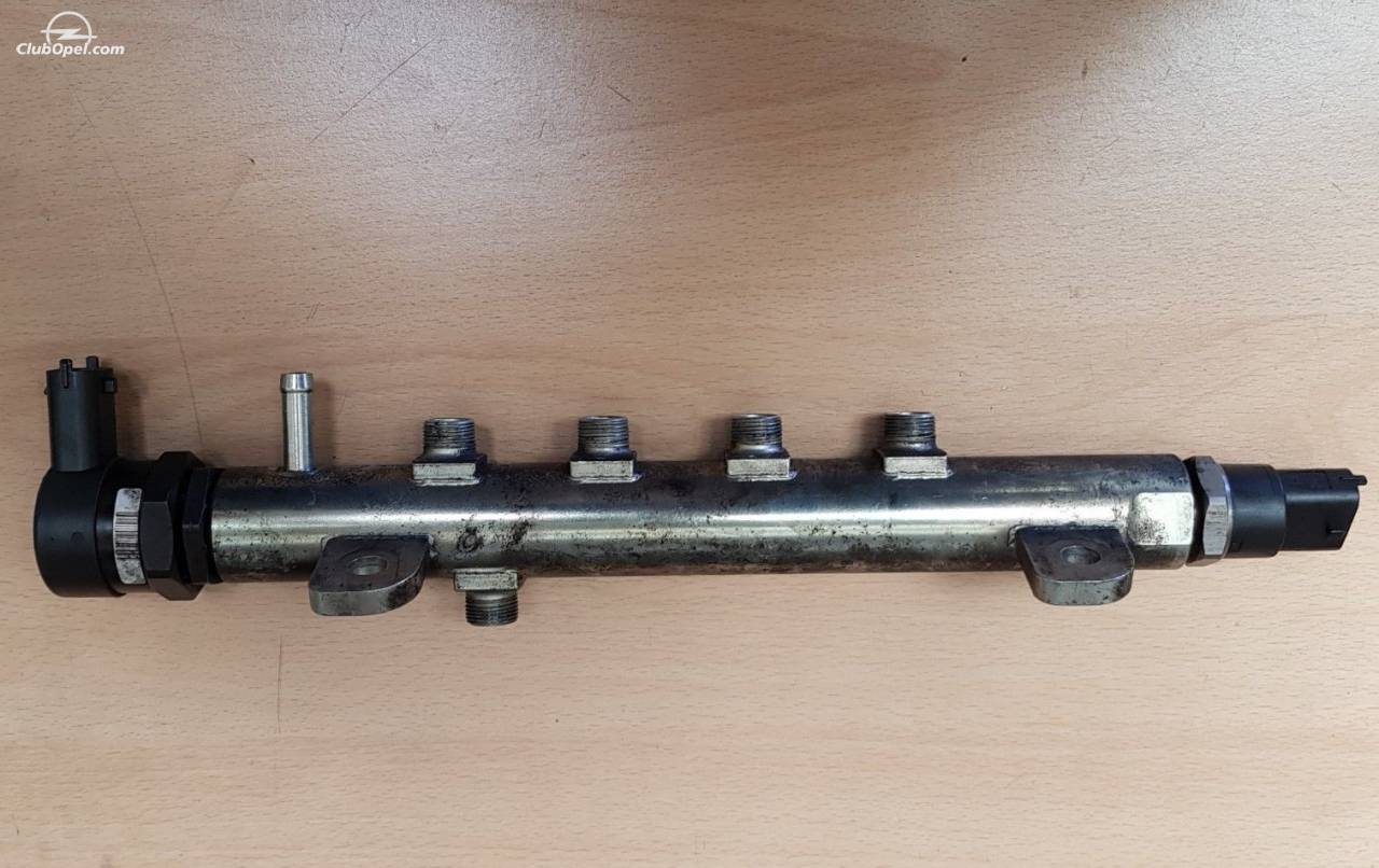

Salut am un opel zafira din 2008 19cdti 150 cai am fãcut injectoarele am schimbat regulatorul de presiune de pe pompa și tot la fel îmi face îmi apare masina cu cheia simi tae pedala dacã o opresc și o pornesc îmi dispare dacã bag piciorul în ia îmi tae pedala cod de eroare tot la fel îmi da p0001 tot de regulator îmi zice dar lam schimbat nou original pe bosh

Vezi ca ai regulator si pe rampa de injectoare.

Care este ãla
  • Mesaje scrise: 7,047
In stanga e regulatorul, in dreapta senzorul de presiune.
Completeaza locatia la profil.
  • PFlorin983
  • Mesaje scrise: 11
  • Cont inregistrat: 23 Mai 2018
Nu are doar în partea dreapta atât stânga nu are
